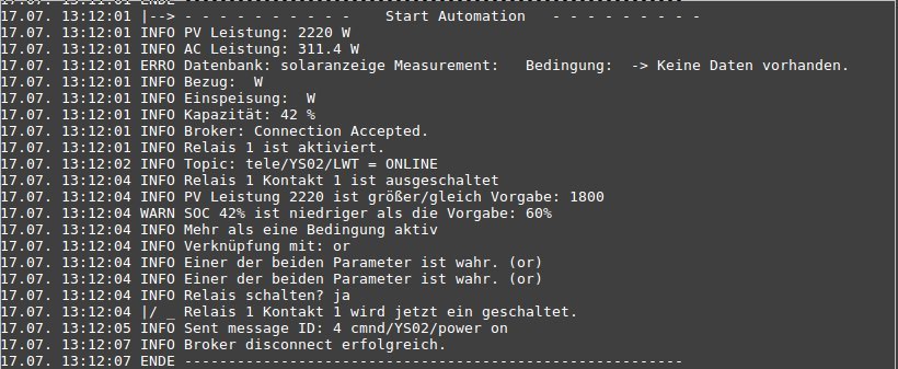

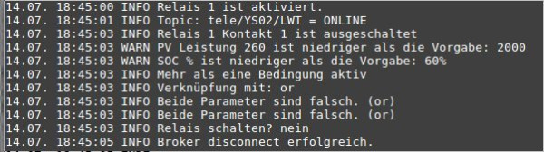

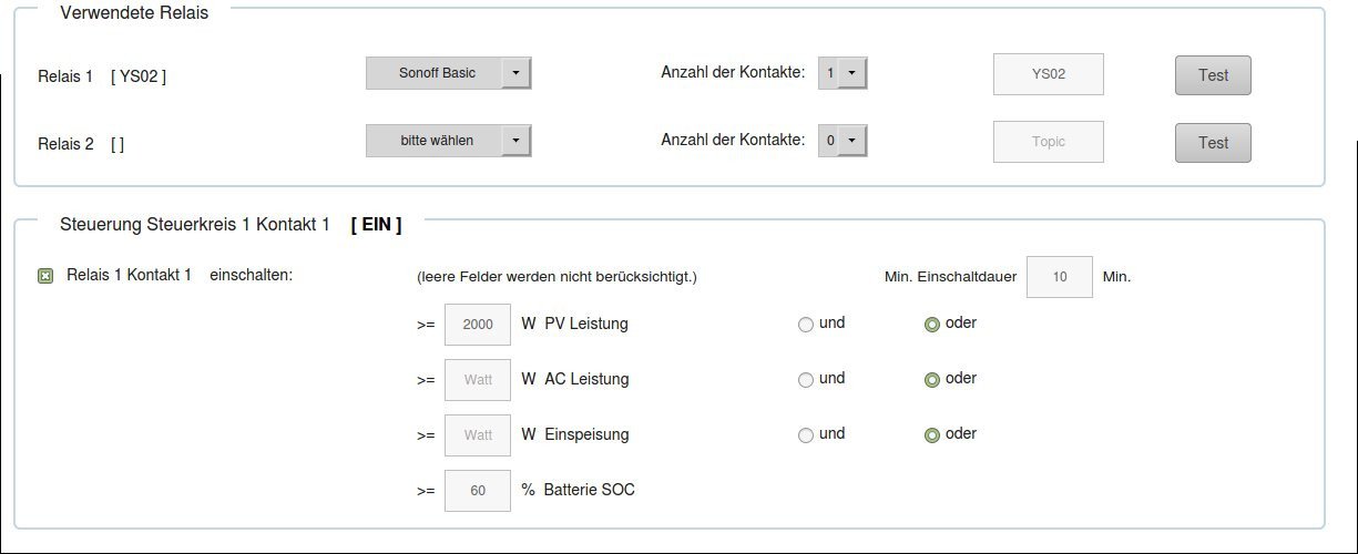

nachdem nun auch nach Startschwierigkeiten die Batterien geladen und entladen werden versuche ich mich an die Automation ranzutasten, scheitere aber direkt beim ersten Versuch. Ich würde gern meinen Heizstab im Warmwasserboiler einschalten wenn z.B. PV seitig 2000W anliegen oder die Batterie (17,5kW) noch über 60% hat. Nur die über 2000W funktionieren, wenn ich den 2. Parameter dazu bringe scheint er keinen SOC wert zu haben obwohl dieser in der Solaranzeige deutlich über 60% liegt. Was mache ich falsch?

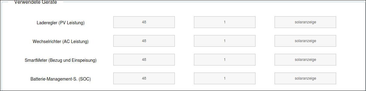

unter Verwendete Geräte, ganz oben in der Automation
was hast du da wo eingetragen?

da könnte natürlich der Fehler liegen, da ist eine Growatt SP4600 (Gerätenr. 48) mit 5x Pylontec UC3000 angeschlossen an CAN,
Growatt Smartmeter SDM230 angeschlossen am CT1/Meter (umgestellt auf Meter) und mein Raspi hängt am VPP
in der Solaranzeige liefert er mir sauber den SOC Wert

Bitte mache noch einmal ein Update auf die Solaranzeige, dann sollte der SOC beim Grohwatt gehen. Bezug und Einspeisung geht beim Grohwatt nicht, da er die Werte nicht liefert.
