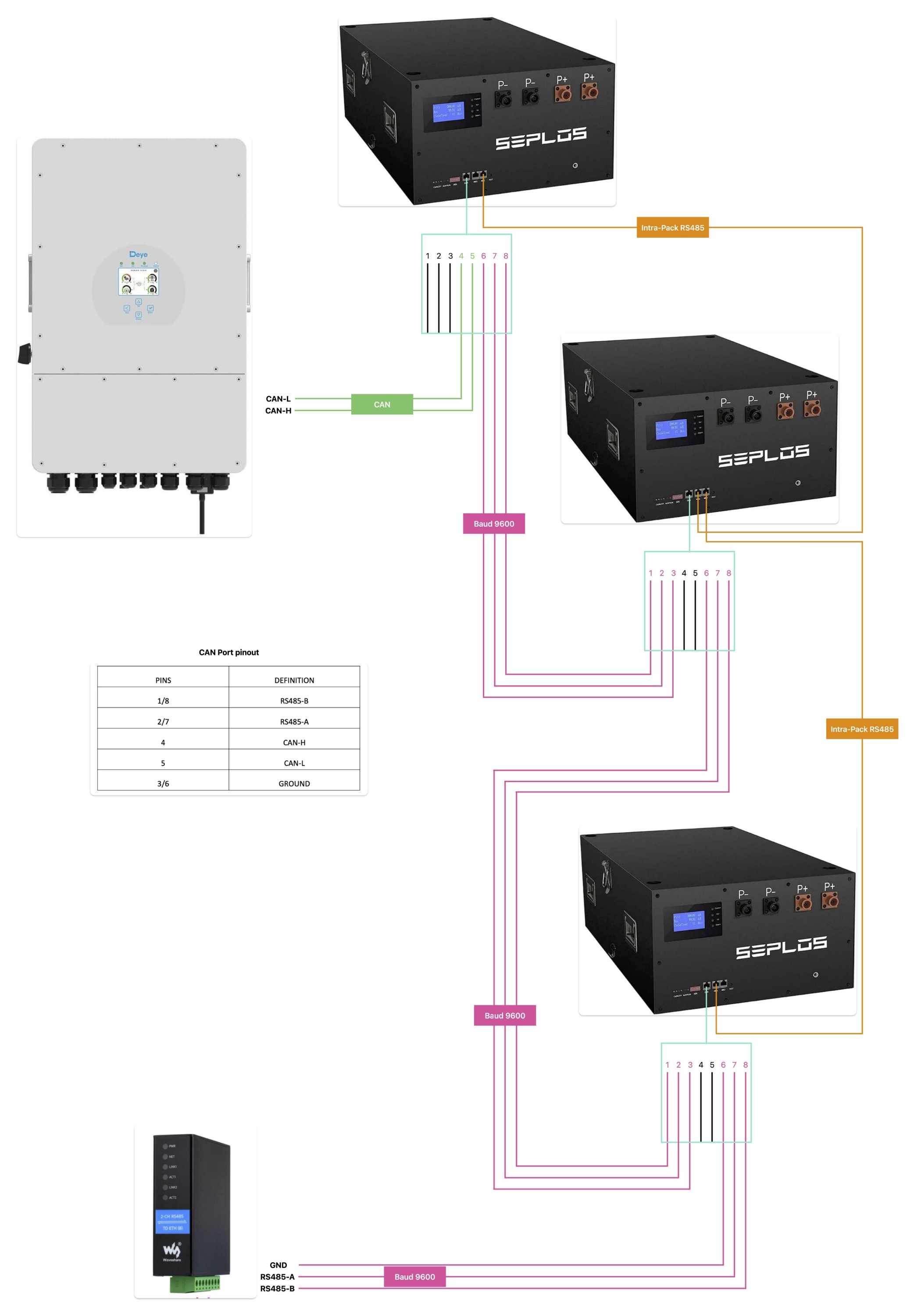

ich habe einen Lösung gefunden wie der Deye per Can-Bus angebunden werden kann und die vernetzten SEPLOS BMS V2/V16 ausgelesen werden können.
Die Geräte müssen wie angehängten Verschaltungsplan miteinander verbunden werden.
- Der CAN Bus wird an den BMS Port des Deye angeschlossen
- Für den Netzwerk RS485 Adapter haben ich einen USB-Adapter verwendet
Die DIP Switche am BMS müssen wie folgt eingestellt werden:
Pack0 Master 5 ON / Rest OFF
Pack1 Slave 1 ON / Rest OFF
In der user.config.php muss die Zeile 776 aktiviert werden --> $SerielleGeschwindigkeit = "9600";
und $Batteriepacks = "2"; eingetragen werden.
