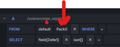

In Grafana kann dann das "Pack" ausgewählt werden:
Siehe Bild.
Siehe Bild.
