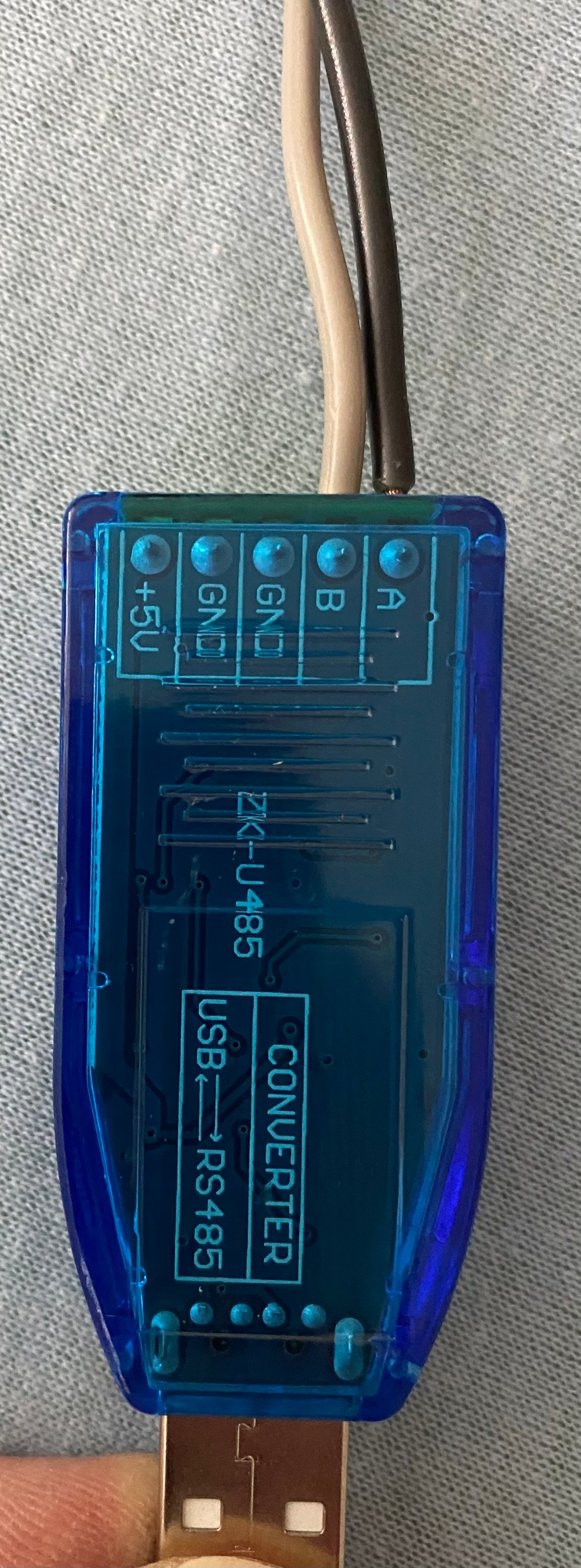

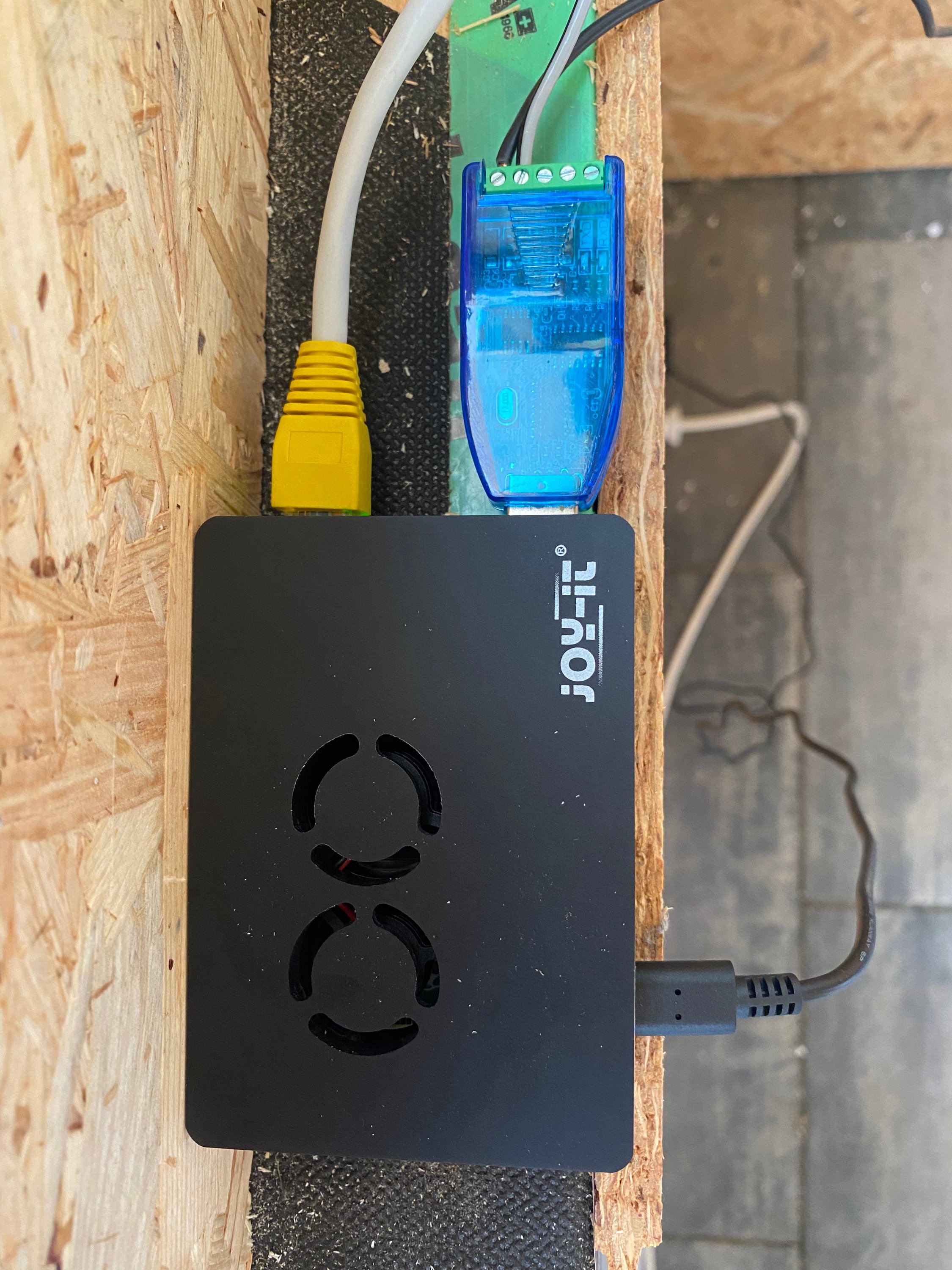

Folgende Bauteile sind angeschlossen:
USB Konverter,Industrieller USB zu RS485 Konverter mit CH340 Chip
so wie auf den Bildern ist er angeschlossen.
Grüße onel

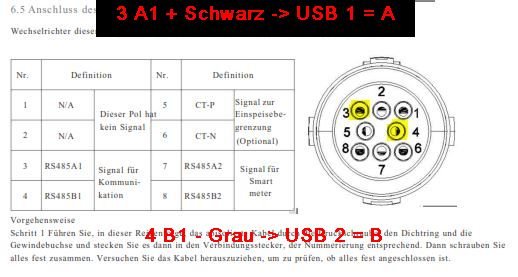

OK,klären wir growatt 1500
1500s
Oder MIC 1500 ( TL,TL xe)
Edit
Beim 1500s wird mittels grünem Stecker angeschlossen
Beim mic 1500 via 8 pol Stecker,davon Pin 3 und 4 ,A und B,analog zum MIN Typen,den ich hab.
Geht,läuft ja bei mir
1500s
Edit

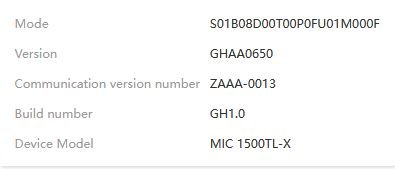

Re: Image angelegt -Fragen, Fragen ...
Hallo Andreas, es ist der GROWATT MIC 1500 TL-X
Hier die Übersicht zum Gerät
Grüße onel
Grüße onel

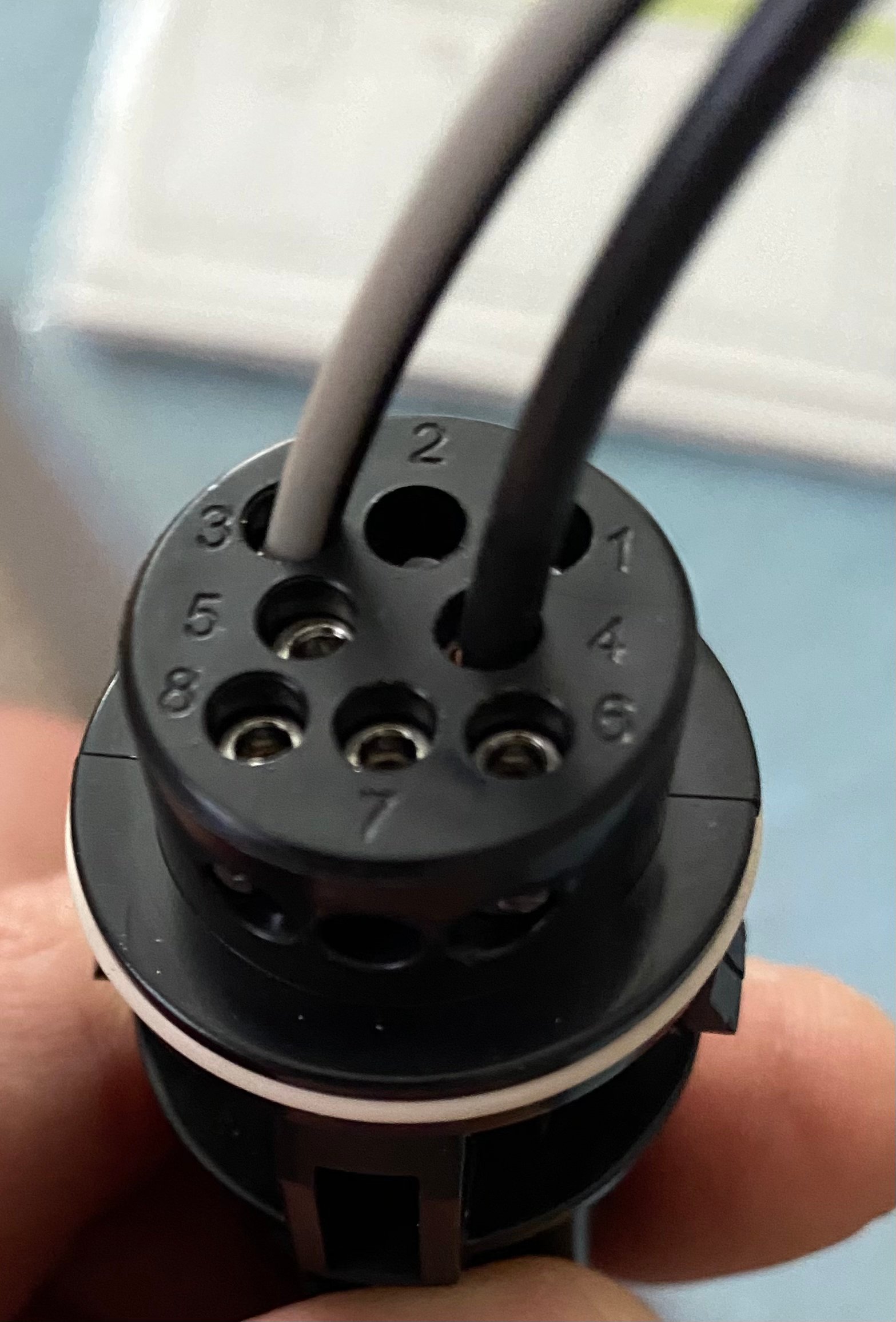

"Beim mic 1500 via 8 pol Stecker, davon Pin 3 und 4 ,A und B, analog zum MIN Typen,den ich hab."
Lösung:
Habe nun zum 3x mal die Anschlüsse A / B getauscht - jetzt sagt er Daten bekommen.
Nicht mehr angeschlossen wie auf dem Bild - am USB - : nun ist A Grau und B Schwarz & Stecker: 3 A1Grau - 4 B1 Schwarz
Öffne Solaranzeige, Daten werden Angezeigt bis auf "Gerätestatus N/A, darunter "Normal" - soll bestimmt so sein?
ne Woche Fehler Suche
Danke für die Geduld
OT: Standort und Wetter muss ich jetzt nur noch anlegen über Grafana.
Lösung:
