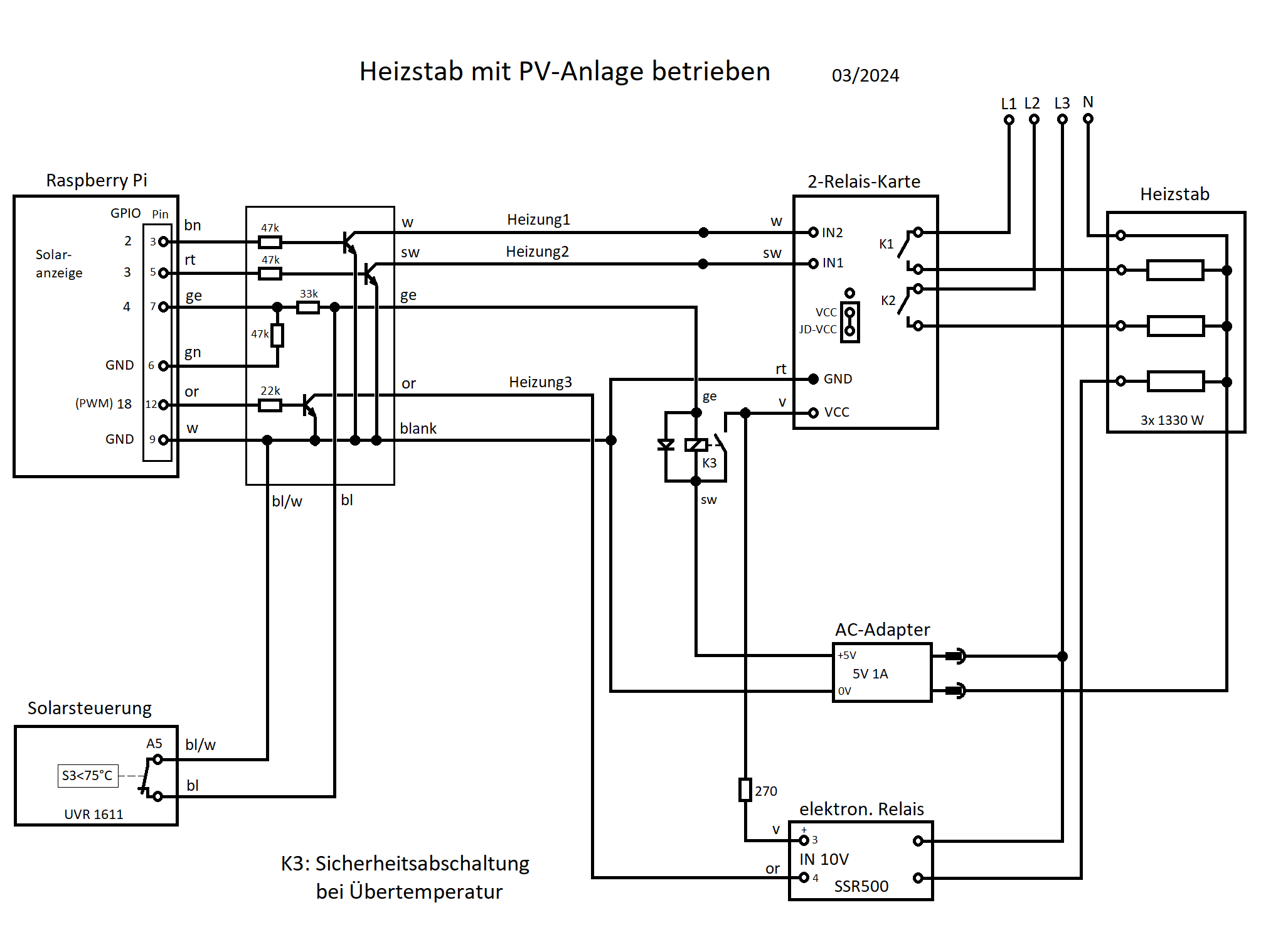

Hallo,Ener2fuchs hat geschrieben: ↑Mo 14. Aug 2023, 22:59Hallo Ralf,
Von Sonoff braucht man folgende Komponente:
1. Sonoff MINI-R2 Smart Switch. Damit wird das Einschaltsignal vom Raspi (über GPIO) über Funk (Wifi) auf das zweite Gerät von Sonoff übertragen.
2. SONOFF S26R2 WiFi Smart Plug, das ist eine Wifi-Steckdose, die mit dem Signal vom MINI-R2 Smart Switch ein- bzw. ausgeschaltet wird.
Zur Verbindung des Raspi mit dem Wechselrichter Growatt SPH... wird noch ein USB-RS232-Adapter benötigt.
Als Grundlage für die Steuerung wird auf dem Raspi die Software "Solaranzeige" installiert.
Download und Beschreibung zur Installation:
viewtopic.php?t=242
Sobald diese läuft, kann die eigentliche Steuerung ergänzt werden.
Das erfolgt in drei Schritten:
1. Zusatzmodul "irheizung.php" in das Verzeichnis "/var/ww/html" einfügen, wo sich auch die Module "growatt.php" und "user.config.php" befinden.
Dieses Modul kann ich bei Bedarf zuschicken.
2. Verweis auf das Zusatzmodul in die Datei "growatt.php" vor die Abfrage "if (is_file( $Pfad."/1.user.config.php" )" in Zeile 894 eintragen:
require ($Pfad."/irheizung.php");
3. GPIO-Ausgang programmieren
Folgende Zeilen in Datei "/etc/rc.local" eintragen (wirksam nach Neustart):
echo 2 >/sys/class/gpio/export
echo out >/sys/class/gpio/gpio2/direction
echo low >/sys/class/gpio/gpio2/direction

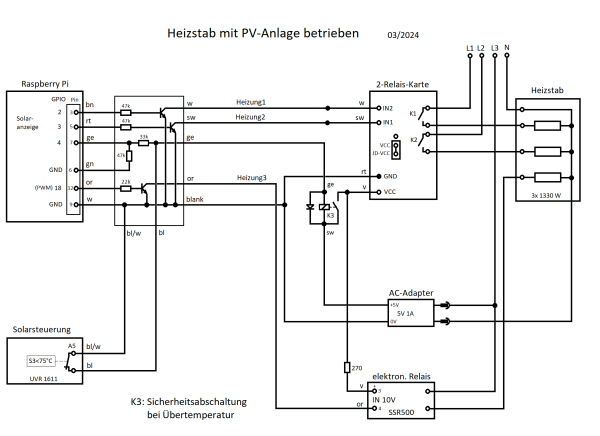

Zur Vervollständigung füge ich das Detail-Schaltbild hinzu, in dem die Pegal-Anpassung dargestellt wird:
