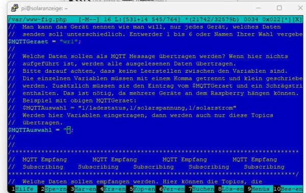

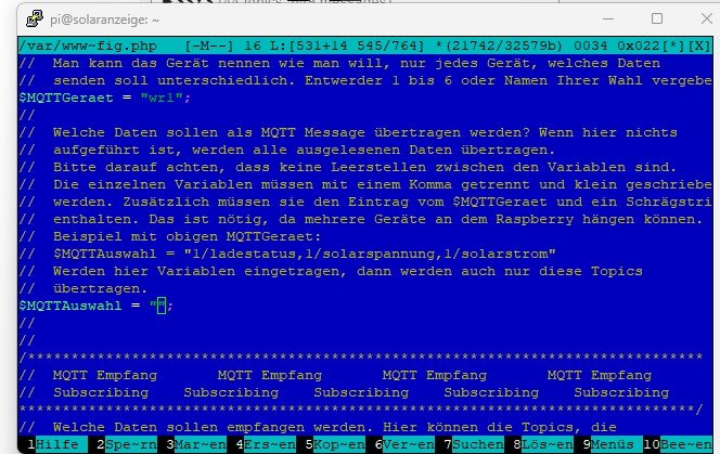

Habe es ganz gut hinbekommen die MQTT Daten auf einen Raspi mit Mosquitto darzustellen. Wenn ich nun die Anzeigen Auswahl leer lasse damit wieder alle Verfügbaren Daten angezeigt werden kommt gar keine Anzeige mehr vom wr1? Was mach ich falsch oder woran kann es liegen. Habe auch schon mehr als eine halbe Std gewartet.
Auch diese Anweisung brachte nach mehreren Minuten des Wartens nix: mosquitto_sub -h localhost -v -t +/#
Hat jemand eine Idee?

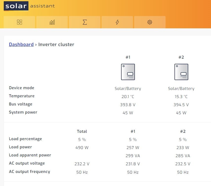

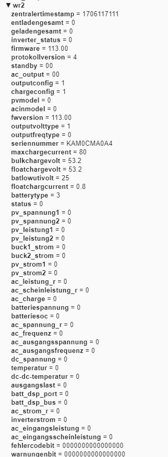

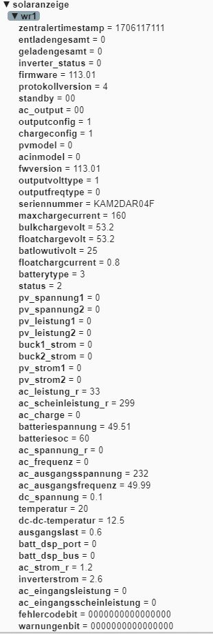

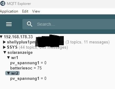

So dass jetzt alle drei Multireglerteilnehmer zu sehen sind und auch immer alles senden. Nun ist aber seid gestern ein Problem, der WR2 sendet zwar aller Minute aber es kommen nur noch 0-Werte an? Habt Ihr eine Idee? Habe parallel noch den Solarassistant laufen und da wird alles angezeigt. Vielen Dank im Voraus

Der Solar Assistant scheint falsche Daten anzuzeigen.
WR1 meldet normalen Betrieb (Status = 2)
WR2 meldet "Schlafmodus" da zu wenig Sonne. (Status = 0)
Das steht bestimmt auch in der LOG Datei. Einfach einmal nachsehen.

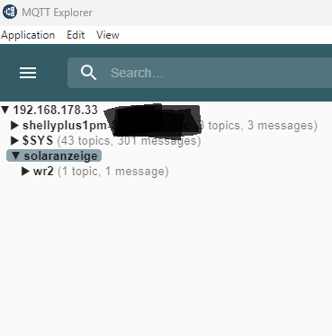

hm den Wert des Status hatte ich nicht auf dem Radar.
Auch jetzt ist keine Sonne aber WR2 hat jetzt den Status 2 und die Daten kommen. Habe nichts verändert, schaue grad nach und im MQTT-Browser hat WR2 wieder Werte stehen.
Das muss ich mal beobachten wann und wie der Status geändert wird.
Danke für Deine schnelle Rückmeldung.

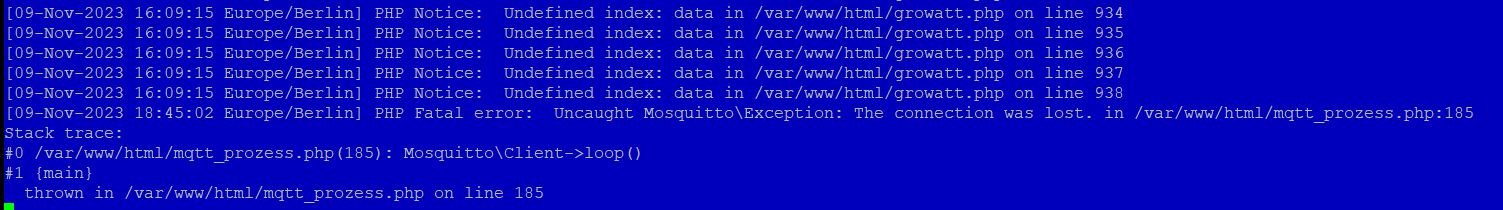

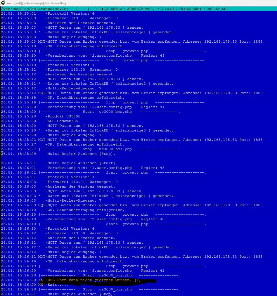

Da kommt die Meldung "USB Port kann nicht geöffnet werden".
Im Screenshot sieht man es. Er läuft brav durch: solaranzeige1 dann solaranzeige2 dann solaranzeige3.
Beim nächsten durchlauf kommt bei solaranzeige3 plötzlich "USB Port kann nicht geöffnet werden"! Woran kann das liegen?
guter Gedanke.

Irgend ein anderes Programm auf dem Raspberry benutz den USB Port. Ist irgend etwas doppelt gestartet?
