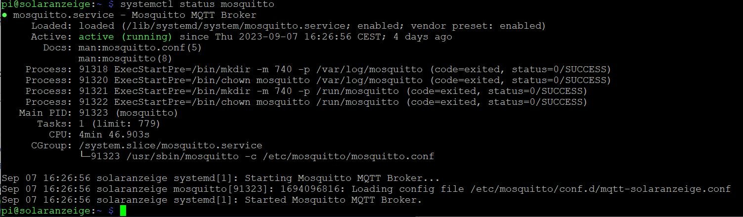

Wenn ich
systemctl status mosquitto
eingebe, sehe ich ihn laufen (siehe Anhang)

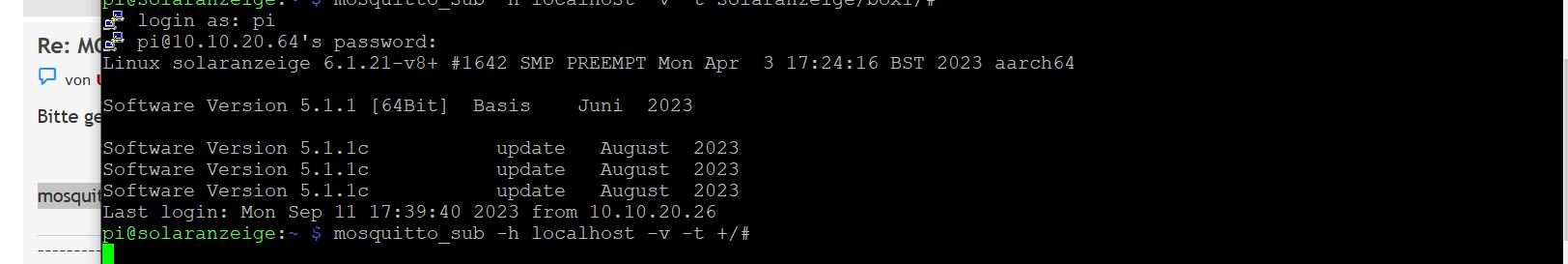

Wenn ich
mosquitto_sub -h localhost -v -t solaranzeige/box1/#
dann hängt Putty sich auf, bzw. es passiert nichts.

gleiches Problem bei
mosquitto_sub -h localhost -v -t +/#
, siehe SS
Ich habe die Config nachträglch bearbeitet und einen Neustart gemacht, kann es daran liegen?

Re: MQTT sendet nicht
Nein, daran kann es nicht liegen. Die MQTT Daten kommen immer nur einmal pro Minute. Man muss etwas Geduld haben. So wie es aussieht ist aber MQTT in der user.config.php nicht (richtig) freigeschaltet. Schaue dir doch bitte noch einmal die user.config.php an.
