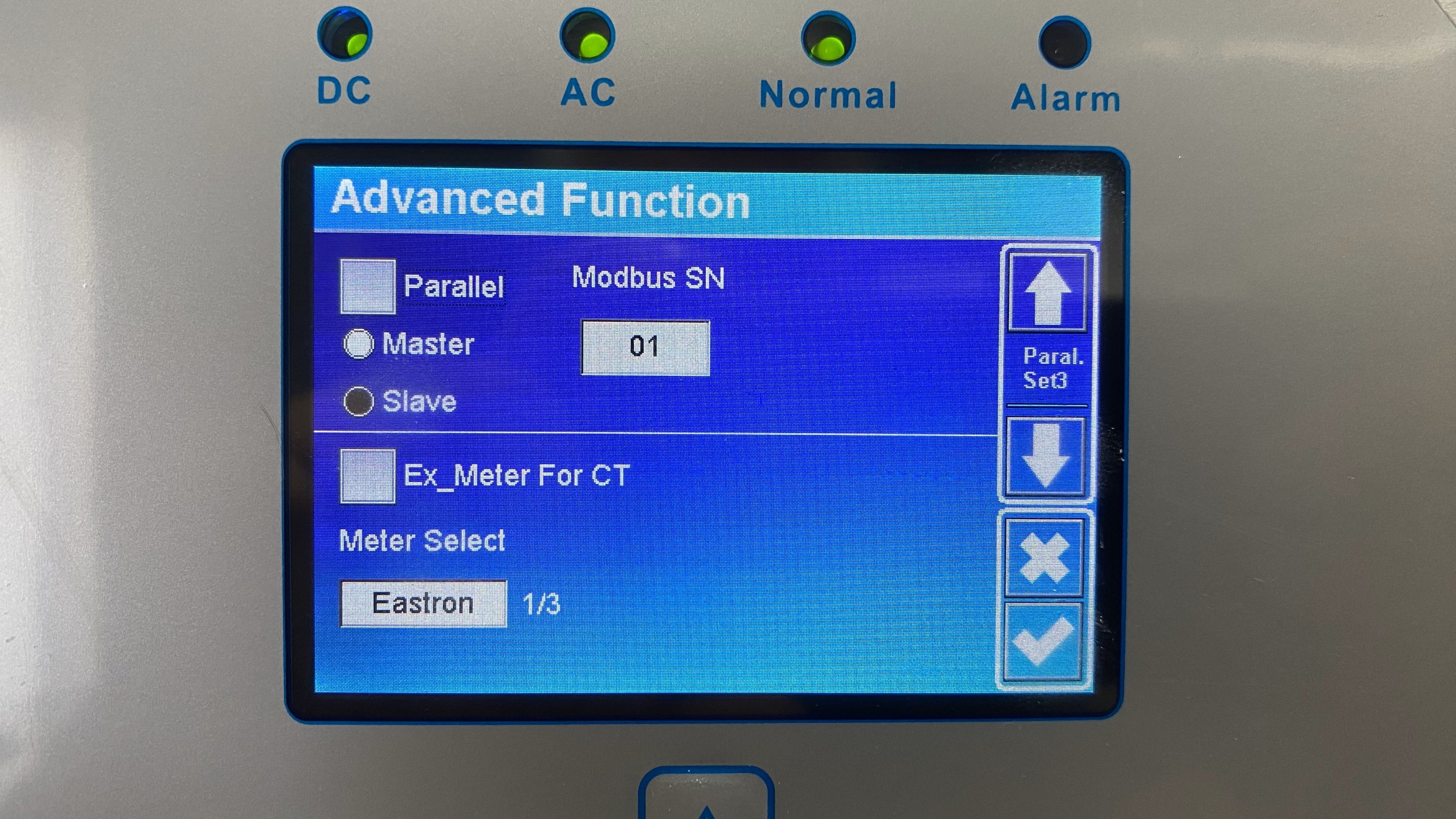

Ich finde hier nur die angegebene Adresse (welche von der Logik her auch die korrekte sein müsste)
Hier steht bei beiden Wechselrichtern die "01"
Tatsächlich vermute ich hier ein anderes Problem, nämlich die Baud Rate des RS485-Interfaces.
Die WR benötigen meines Wissens nach 9600
Ich habe in beiden configs die Parameter gesetzt
