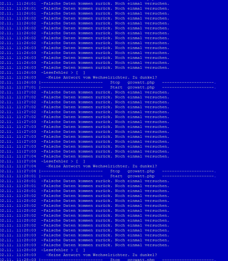

Bekomme keine daten von growatt 5000es

Hat vllt noch jemand eine ahnung was ich nun tun kann

ich hänge mich hier mal mit dran.
Mein Log sieht genauso aus und ich würde auch gerne wissen was ich falsch mache.

moin ich habe auch pin 1 und 2 aber daten kommen trotzdem keine sind auch von der richtigen seite

Christian hast du auch eine growatt 5000es ? wenn ja hast du am wr irgendetwas eingestellt?
LG Tobi

Geb mal auf der Konsole
hwinfo --usb
Ein und mach Screenshot.
Entweder ist am Adapter was faul oder du hast falschen Chipsatz
Plus Screenshot vom log

das steht da

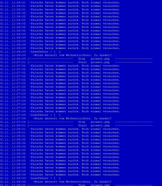

srceen vom log ist im anhang sagt immernoch das gleiche

Hmmm, entweder hat das Kabel nen Hau,Nehm mal anderes. Oder der Adapter selber.
" zu dunkel?" Deutet auf fehlende Verbindung hin.
