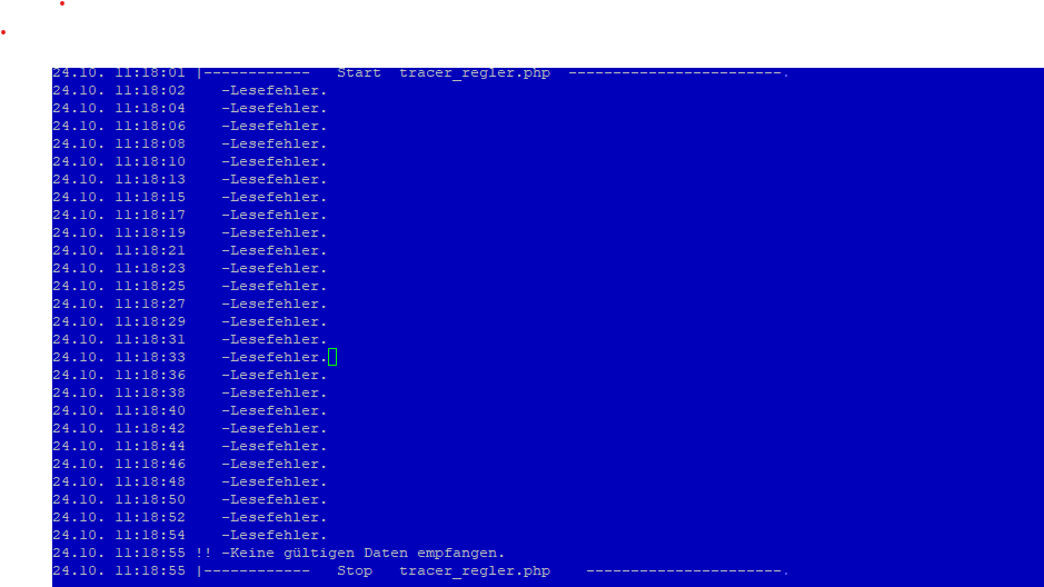

Moin ich habe mir einen rasbi fertig gemacht für meine growatt 5000es und ich bekomme keine daten am Anfang habe ich die Installation falsch ausgefüllt aber nun ist eig alles richtig bekomme aber trotzdem keine daten im solar anzeige log steht folgendes (habe ein screen angehängt)
bitte um Hilfe

Laut LOG Datei hast du aber als Regler nicht den Growatt sondern den Tracer angegeben. Das kann nicht funktionieren.

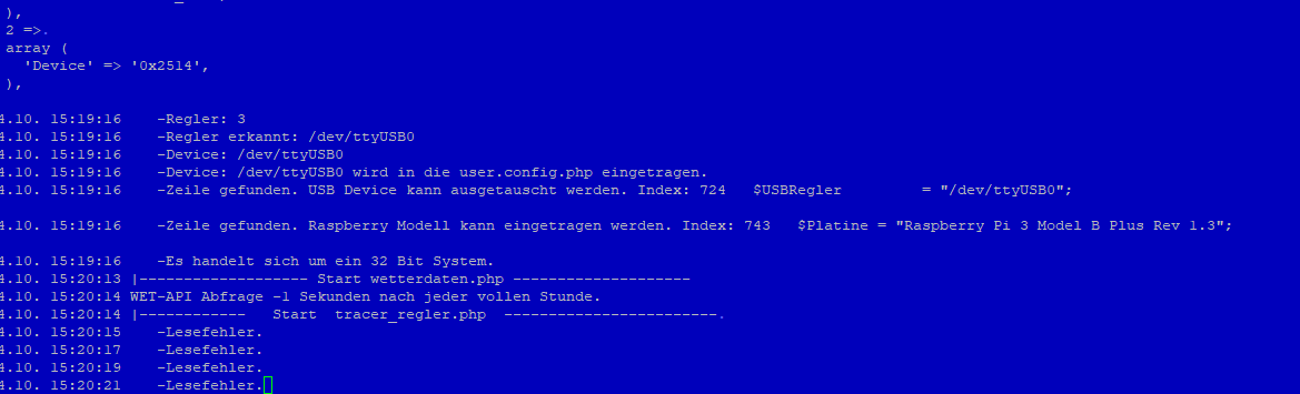

ich habe bei der configuration geschaut dort stand regler die mit einem rs485 anschluss angeschlossen werden war nummer 3 und in der tabelle steht das growatt spf modele mit einem rs485 angeschlossen werden
welche wäre dann die richtige und wie stelle ich das um?

Einfach mal hier nach Deinem Wechselrichter schauen.
Dann siehst Du, dass der Growatt nur mit Regler 48 ausgelesen wird

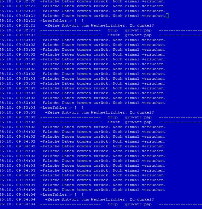

habe das nun eingestellt kommt auch nicht mehr die meldung dafür jetzt aber die folgende (screen im anhang)
vllt könnte da nochmal jemand mir helfen

Jup 2mal habe auch vorher noch die speicherkarte vergrößert mit dem befehl das er die ganz nutzen kann weil erst hast er die fehlermeldung gesagt das die zu klein ist die sagt er jetz aber nicht mehr
