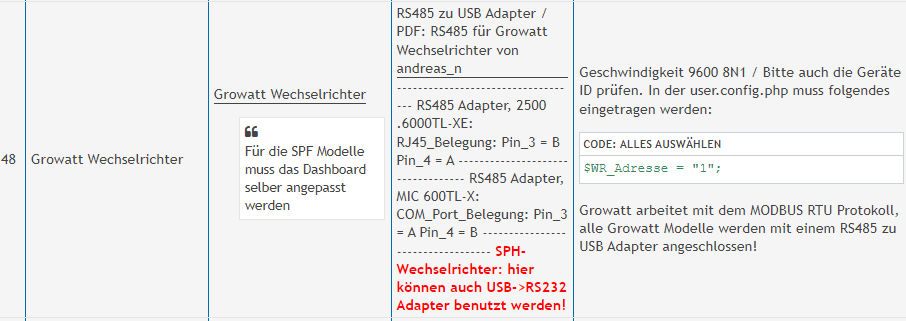

von welchen adern reden wir ich meinte beim stecker sind ja verschiedene "steckplätze" und am kabel selber sind nur 2 adern und beim stecker habe ich steckplatz 3 und 4 genommen das stand da auf einer anleitung

Der SPF ist Growatt Zukauf, daher hat der anderes Pin Out. Und die AdernPAARE sind eindeutig. In der Anleitung jedenfalls steht nix von 3, und das sollte dich stutzig machen.

Welche anleitung liest du denn weil in meiner steht so etwas der gleichen garnicht ich habe mir online angeschaut dort stand "steckplatz" 3 und 4 du kannst ja deine vllt mal hier rein schicken

hier steht doch pin 3 und 4

aha, du hast aber welchen Wechselrichter???du hast weder SPH noch MOD / MIN..du hast nen SPF
Deiner ist da nämlich nicht aufgeführt!
in deinem HANDBUCH steht die Lösung drin, warum willste die nicht?
Problem bei Zukaufware ist immer das dazugehörige Handbuch und der SPF ist Zukauf, mit HW Änderung mitten in der Life Span..wie es so im Neudeutsch heisst. Deswegen kann ich dir nicht pauschal sagen welche Strippe.
Also, im Handbuch steht NIX von 3+4 drin...3 ist nichtmal mit irgendwas belegt. Und genau deswegen gehts bei dir nicht.

Wenn es ein Growatt SPF 5000 ES ist, dann stehen die Infos im Handbuch auf Seite 7 https://de.growatt.com/upload/file/SPF_ ... 202109.pdf
Pin Nummer BMS Port RS485 Port
(für Erweiterung)
1 RS485B RS485B
2 RS485A RS485A

alles klar. das stand in meiner anleitung nicht, habe jetzt pin 1 und 2 genommen und auch schon vertauscht, aber es geht immernoch nicht. ich werde mal einen neuen adapter bestellen oder weist du vllt ob man das in dem wechselrichter iregndwie noch freischalten muss? ich habe auch so einen wlan stick dran, für diese cloud von den chinesen, aber eig sollte der ja keine probleme machen oder ? vllt hast du ja sonst noch eine idee.

Ich kann Dir leider nicht sagen, ob da etwas eingestellt werden muss, da ich keinen solchen Wechselrichter habe.
Ich kann auch nur nach dem aus dem Handbuch gehen.
Eventuell musst Du da das richtige RS485-Protokoll auswählen wie auf Seite 8 geschrieben.
