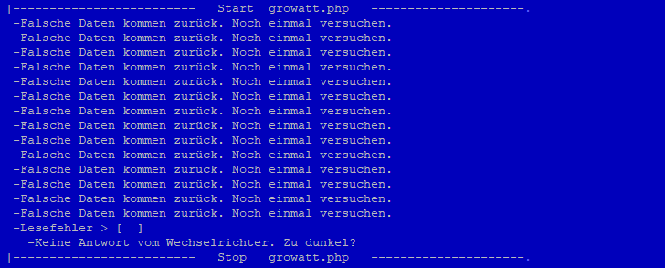

fehlermeldung kommt übrigens diese hier

Re: Growatt 5000es mit rasbi verbinden
Hmm,ich tippe schwer auf Verdrahtungsfehler,welche Adern von der Buchse nimmst du?

Beitrag von tobi657 »
Adern habe ich 3 und 4 habe die auch schon vertauscht
