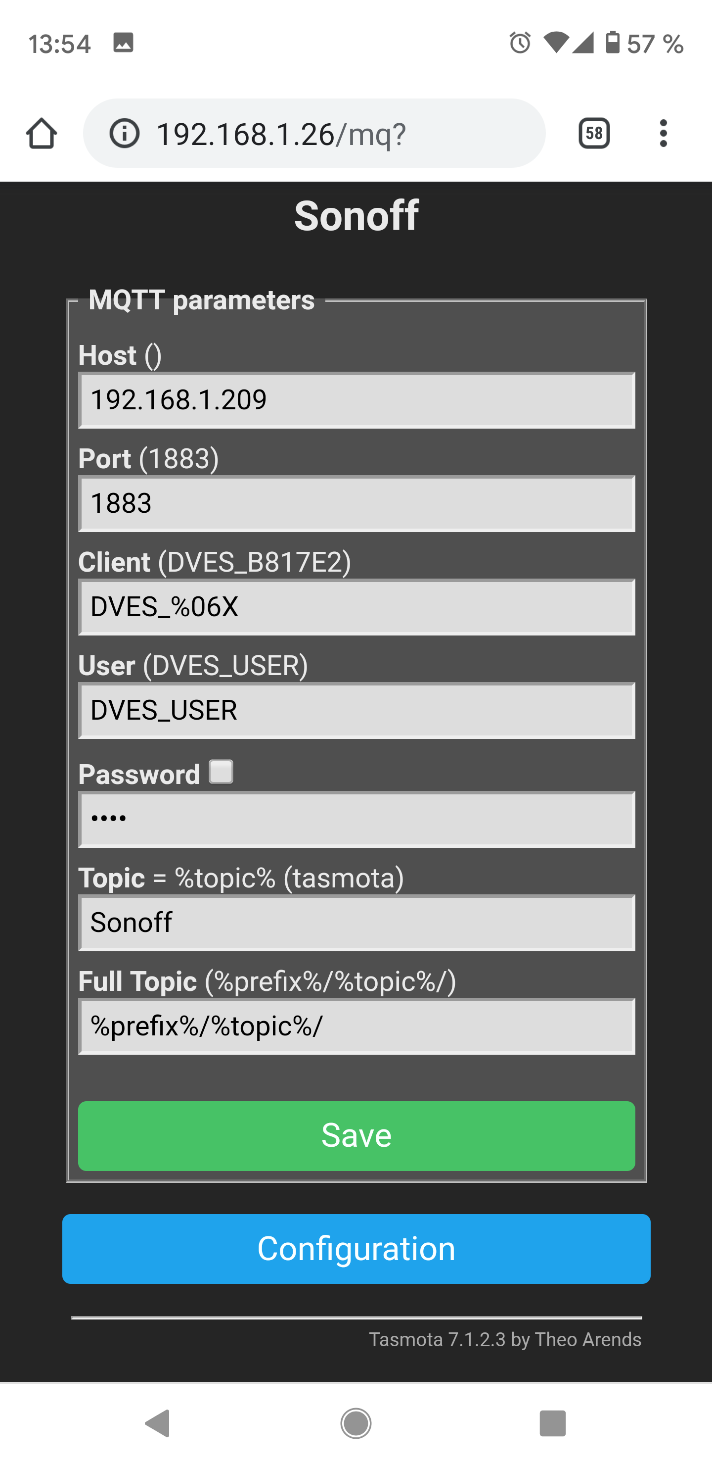

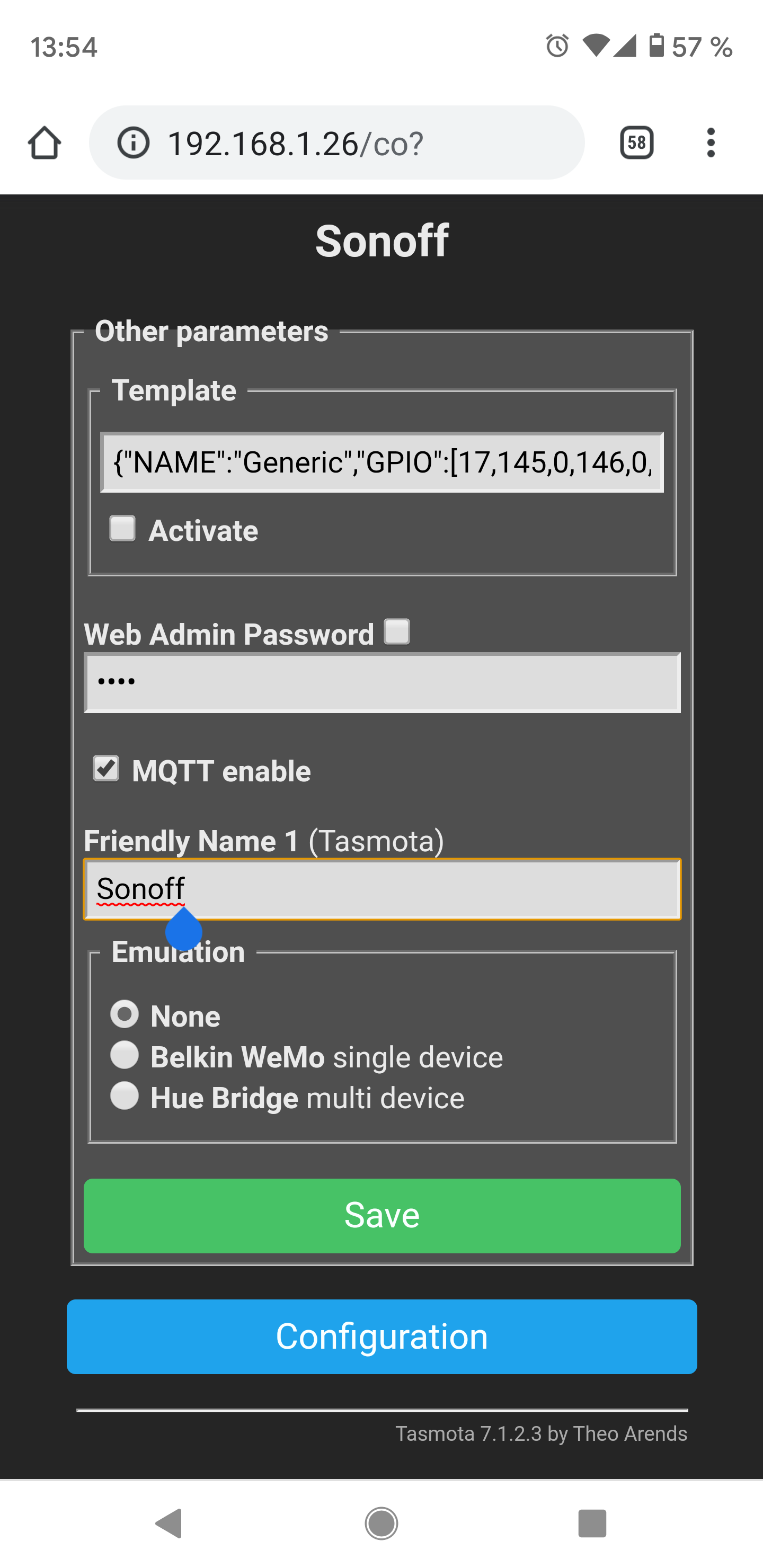

Hallo, ich möchte mich erstmal für das Projekt bedanken. Auch ich habe leider Probleme den Pow einzubinden. Habe den geflasht zu mir geschickt bekommen. IP des Rasp habe ich eingetragen und Sonoff, in der einen Konfigurationsmaske zeigt der mir oben in ( tasmota) an obwohl ich Sonoff eingetragen habe. Was könnte das noch sein?

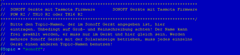

Auf dem 2. Bild, da wo die IP Adresse des Raspberry eingetragen wird muss unter "Topic" "sonoff" kleingeschrieben stehen. Dann sollte es funktionieren.
Der Sonoff POW R2 wird wie ein Wechselrichter eingebunden. Die user.config.php muss angepasst werden. Dort ist die Variable $Topic = "sonoff" auch zu finden.

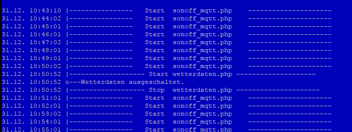

Im Log steht auch nicht viel....

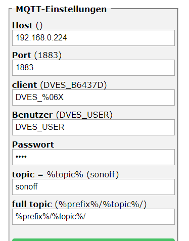

Welche Image Version benutzt Du? 4.5.5 oder 4.5.6?
Hast Du dieses beachtet: viewtopic.php?f=29&t=503
Welche IP Adresse hat der Raspberry mit der Solaranzeige?

ich hatte die Version 4.5.5 installiert und dann auf 4.5.6 upgedated.
Die IP vom Raspberry ist 192.168.0.224
