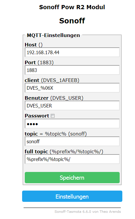

Sonoff ist nun fertig und kann über Webinterface bedient werden. Anbei meine MQTT Konfiguration:
Zum testen der Messung habe ich eine LED-Lame angeschlossen, über Grafana bekomme ich allerdings keine Werte.
Muss ich eventuell noch etwas konfigurieren?
Nico
Nico
Nico
Nico
- Beiträge: 5540
Re: Sonoff POW R2 mit Tasmota Firmware als Messstelle
Ja, als Topic bitte "Sonoff" eintragen und nicht "sonoff"!
Und Benutzer + Password so weit es geht herauslöschen.
Dann sollte es funktionieren.
solar_nico
- Beiträge: 6
- Registriert: Fr 28. Jun 2019, 21:19
Hallo Ulricht,
danke für den Tipp, irgendwie wollte trotzdem nicht funktionieren.
Ich habe dann auf dem Raspberry mit Setup die Konfiguration erneut durchgeführt und dort alles für Sonoff entsprechend eingetragen. Jetzt werden die Daten in Grafana angezeigt.
Nico

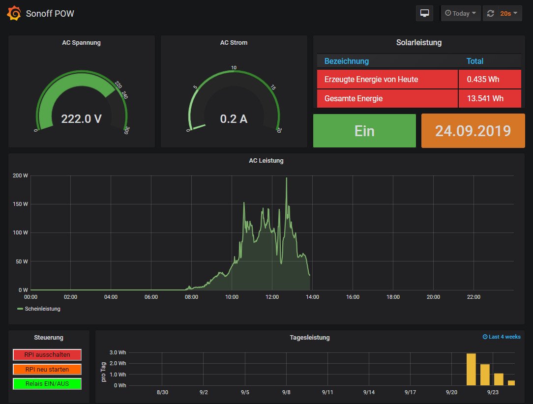

- Beiträge: 5540
Hallo Nica,
damit der Button für das Relais auf dem Dashboard auch funktioniert, musst Du bitte noch einmal das neue Dashboard herunter laden und importieren. Die Anzeige dauert aber bis zu einer Minute, bis man den neuen Status dort sieht.
