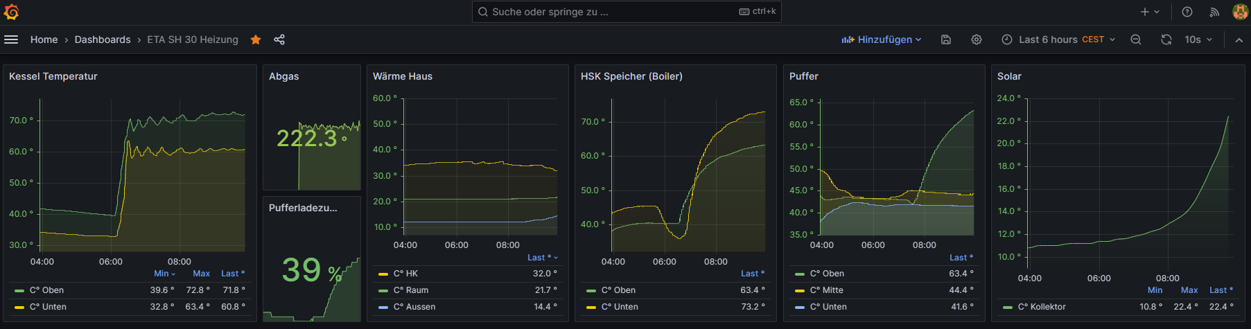

Re: ETA/BUderus Holzkessel daten Auslesen
So sieht es bei mir Aktuell aus und läuft nun seit dem Fehlerfrei
So Update wie läuft es ?, soweit recht gut aber 1 Fehler (sofern es einer ist) hab ich noch ab und zu wirft er mir im Solaranzeigenlog ab und zu nen Lese fehler aus Zeitlich ist das meist recht unterschiedlich mal kommt es nach 6 Std mal nach 10 Std mal 2 Tage gar nicht, woran es genau liegt kann ich nicht sagen den FDTI Chip habe ich nochmals getauscht daran hat es aber auch nicht gelegen.
Es kann sein das es vom ETA selbst kommt chat GPT sagte das es eine Auslese Routine ist was ab und zu nicht verstanden wird bzw ein falscher Wert kommt. mal dauert es 1 min bis es wieder funktioniert es hat aber auch schon mal 1 Std gedauert bis sich das ganze wieder eingespielt hat und funktionierte.
Ich konnte da ganze auch nicht beschleunigen mit einmal neu Starten der ETA Steuerung, oder dem neustart der Solaranzeige, sollte ich den Fehler finden beschreibe ich ihn hier ntürlich noch.Da der Fehler aber schon von Anfang an immer wieder mal kommt schliese ich meine Auslesezeit verkürzung eben falls aus , den diese habe ich zurück gestellt der Fehler kam aber trotzdem, was ich aber bemerkt habe ist das seit dem ich die Auslesezeit verkürzt habe , der Fehler weniger auftritt.
