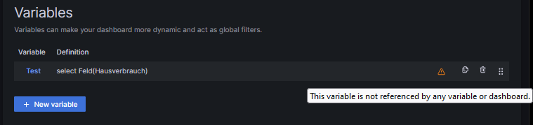

Du musst einmal deinen 2. WR teilweise als Dashboard variable anlegen. Beispiel siehe Link,wenn die erste variable funzt,dann geht die query wie oben beschrieben.
Die variable funzt NUR in dem dash,in dem sie angelegt wurde!

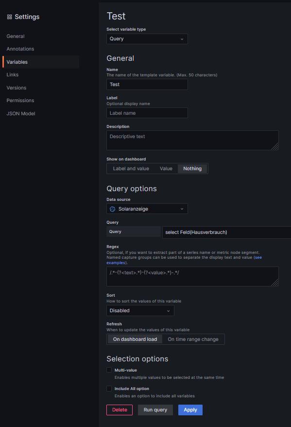

so wie ich das verstanden habe, muss ich bei der Variable diese Werte im Bild anpassen dann oder? (wo bei dir "select last(Heute....") steht richtig?

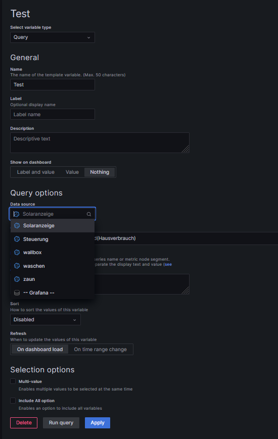

Solaranzeige ist der ktl10.
zaun ist der ktl8.

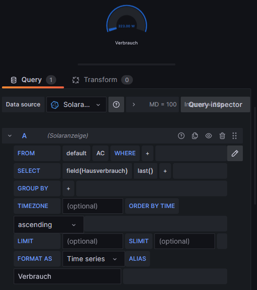

(ist das überhaupr "so einfach" weil der WR10 Master WR8 Slave!
Im WR10= Smartmeter + Speicher + Dongle. und AC Laden ist aktiv damit der Überschuss vom ktl8 auch in den speicher geht....)

Das ausklappmenü verdeckt alles,DA ist die query der Variablen drin

So geht's gar nicht,muss auf " time range Change" stehen.
Dann geht bei mir der select so
Select Last ( XYZ)
wie oben beschrieben,ohne mein PC quäl ich mir einen ab,wenn das noch grafana 10.x.x ist,steht eh einiges wo anders
Und zum testen,nimm erstmal direkt überprüfbare Werte, also AC Out zb

SELECT "Leistung_R" FROM "AC" WHERE $timeFilter
In Gänsefüßchen nimm deine werte
