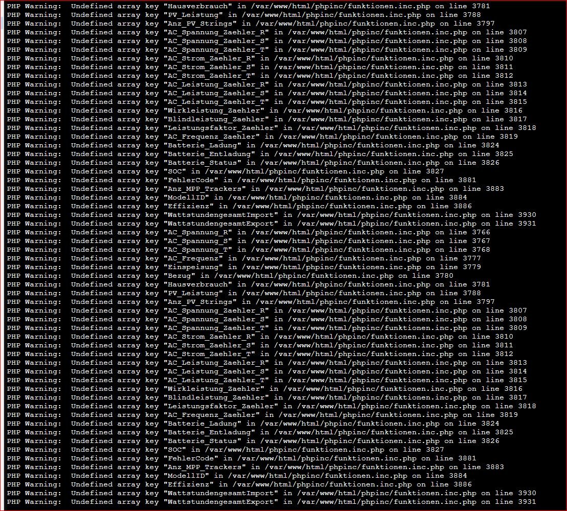

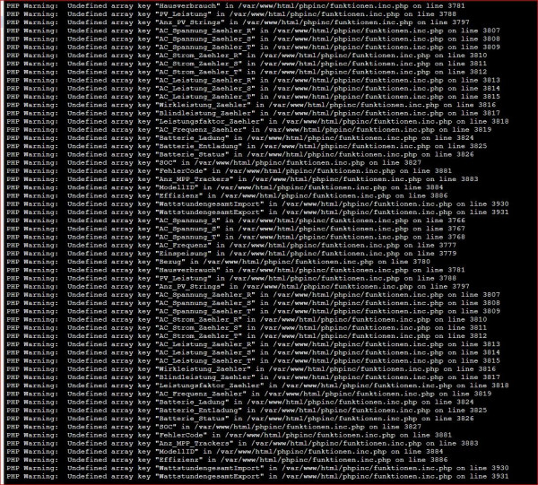

habe die Anleitung durchgeführt und bekomme bei der Installation und nachdem ich die setup-Datei ausgefüllt habe ein Haufen "Undefined array key" Meldungen.
Hab ich einen Punkt vergessen/übersehen?
Danke und Gruß

Wenn so etwas passiert funktioniert die Verbindung zum WR nicht.

Ulrich hat geschrieben:
Mo 22. Apr 2024, 07:53
Habe es eben nochmal ausprobiert und nun klappt es einwandfrei. Ich kann es nicht zu 100% sagen, aber ich habe eine Vermutung, woran es gelegen hat:
Gestern war es spät also dunkel und mein Wechselrichter war schon im Ruhezustand. Ich vermute, dass der Wechselrichter die Daten deswegen einfach nicht geliefert hat.
