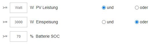

Die PV Leistung muss gleich oder mehr als 4000W sein und ( Einspeisung gleich oder mehr 3000 Watt oder SOC gleich oder mehr als 90%)
Joe007
- Beiträge: 56
Re: Automation Relais schaltet nicht

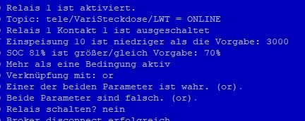

OK, die Klammer ist also um die ODER Prüfung und nicht um die UND Prüfung ... OK, muss man wissen. Das erklärt dann, warum das Relais nicht geschaltet wird, wenn kein PV-Leistung da ist, aber genug SOC.
Dann macht die Abfrage PV-Leistung keinen Sinn, lass ich weg. Also nur Einspeisung ODER SOC prüfen: Meine Batterie-SOC ist gerade auf über80%, aber das Relais wird nicht geschaltet, die log Datei sagt das hier: Warum wird das Relais bei einer ODER Prüfung nicht geschaltet, wenn ein Part richtig ist??? Dein Algorithmus erkennt das ja sogar, aber im 2ten Part sagt er, das BEIDE Parameter falsch sind ... wieso BEIDE?

- Beiträge: 5540
Das Relais sollte eigentlich schalten. Da hast du recht.
Kannst du bitte einmal ein Update auf die Solaranzeige machen? Wenn es dann immer noch nicht geht, melde dich bitte per eMail.

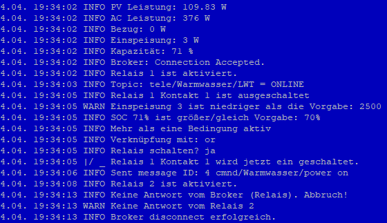

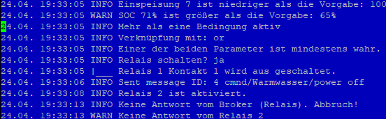

ich habe einen HUAWEI SUN 2000 Wechselrichter mit Akku.
Ich wollte das Tasmota Relais so einstellen, das es bei einem Akku Stand von 70% Einschaltet und bei 65% ausschaltet.
Nun ist es so das bei einem Akkustand unter 65% das Relais aus bleibt und im Bereich ab 70% nach Ablauf der Zeit von 2 Minuten ausschaltet
und nach einen weiteren Minute wieder einschaltet.
Das Logfile zeigt folgendes beim ausschalten: Auffällig ist: Eines der beiden Parameter ist wahr > Relais wird ausgeschaltet Hier wird wider eingeschaltet.
Hab ich da irgendwas übersehen?
Matthias
Matthias

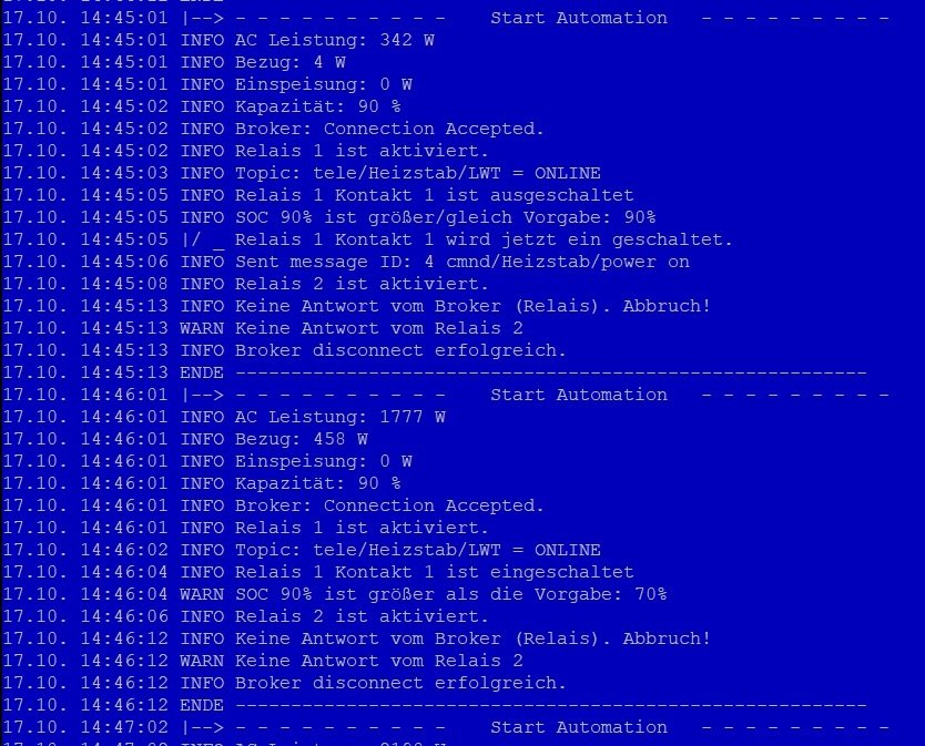

Hallo liebe Leute, ich wollte mich mal an das Thema anhängen weil ich ein ähnliches Problem habe.
Manchmal wird über die Automatik das Relais eingeschaltet obwohl es, meiner Meinung nach, eigentlich nicht sein dürfte.
Bei PV Leistung habe ich 2000 eingetragen und bei SOC 90%. Das soll doch bedeuten dass wenn ich 2000W vom Dach bekomme und mein AKKU 90% hat soll das Relais schalten ? Oder habe ich einen Denkfehler? Ausschalten soll es < 1500W vom Dach oder Akku < 70%.
Was bedeutet in der "automation.log" AC Leistung? Ist damit die aufgenommene Gesamtleistung gemeint? Die PV Leistung wird mir nicht angezeigt in der "automation.log" .Eigentlich hätte um 14:45 das Relais gar nicht schalten dürfen da ich dort definitiv weniger als 2000W vom Dach bekommen habe.
Nach einem Neustart arbeitet alles wieder wie es soll. Warum wird mir PV nicht in der automation.log angezeigt?

- Beiträge: 5540
Liefert denn dein Wechselrichter überhaupt den Wert der PV Leistung?
AC-Leistung ist die 230 Volt Leistung, die der Wechselrichter erzeugt. So wie es aussieht, fehlt der Steuerung der PV-Wert.
Wenn du ein Shelly Relais hast, kannst du auch die Automation Version 2 einmal ausprobieren, die ist viel flexibler.

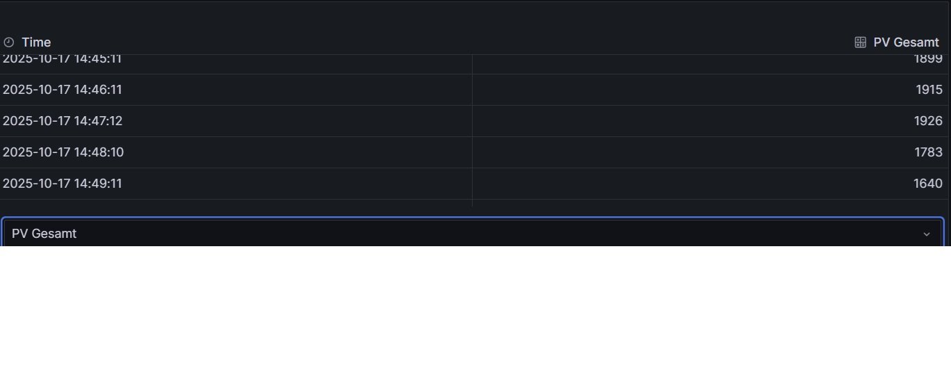

Ich denke mal schon dass ich den Wert für PV-Leistung bekomme.
In der Tabelle stehen zumindest die Werte die ich mit Grafana auswerte.
Das sind doch eigentlich die gleichen Werte die auch die Automation bekommt, oder?

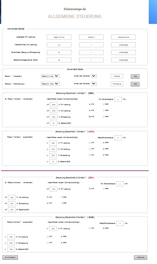

Welche Regler Nummer hast du denn bei dem Wechselrichter angegeben?
Kannst du eventuell ein Screenshot von der Konfigurationsseite machen?
bjsc
- Beiträge: 91
- Registriert: Mi 27. Dez 2023, 16:59
- Danksagung erhalten: 2 Mal
Ich hab dort Regler 62 eingetragen. Damit hat es auch lange Zeit ohne einen erkennbaren Fehler funktioniert.
Wie bereits geschrieben tritt der Fehler auch nur sporadisch auf.
Heute z.B. hat alles einwandfrei funktioniert.
Screenshot im Anhang.

- Beiträge: 1687
- Hat sich bedankt: 14 Mal
- Danksagung erhalten: 92 Mal
Also ich versteh das so, du hast im PV Feld weder Regler noch Influx angegeben..dort wird aber zu 100% die PV Leistung ausgewertet. Eben an meinem SMA WR testweise ausprobiert, geht sofort.
