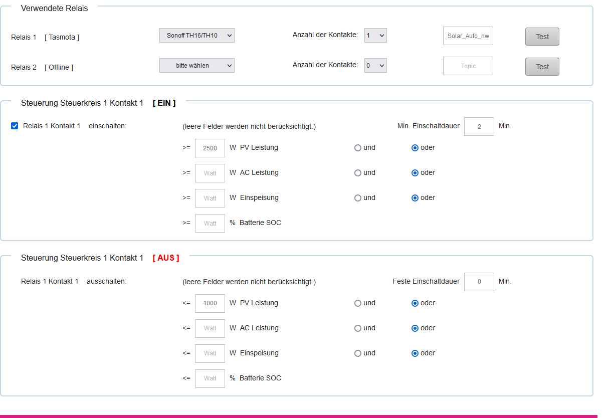

nach dem ich mir nun die Harware, wie in der Anleitung "Allgemeine Steuerung" beschrieben besorgt habe, also ein Sonoff TH , weil mit div. Shellys hatte ich leider kein Erfolg, funktioniert erstmal der Test Button.
Leider schaltet das Relais nicht gemäß den Einstellungen. Das mehrfache durcharbeiten der Anleitung brachte leider auch keien neuen Erkenntnisse. Hatt jemand noch eine Idee?
Ich muss dazu sagen, dass die solaranzeige nicht nach jeder Minute Werte liefert. Öffter werden nur nullen zurück gegeben. Ich weiß nicht ob am etwas "zickigem" ModBus liegt.
Hier noch die Einstellungen in der Automation:

Was hast du den oben eingetragen,NoWi hat geschrieben: ↑Fr 19. Jan 2024, 10:42Hallo,
Grüße!
also bei
Laderegler
Wechselrichter
SmartMeter
Batterie

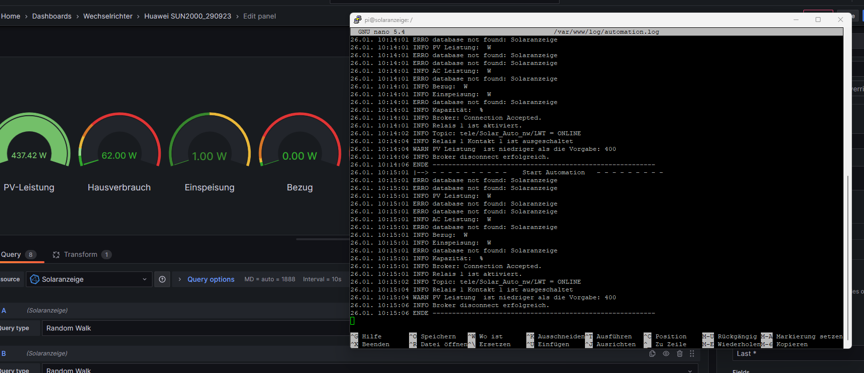

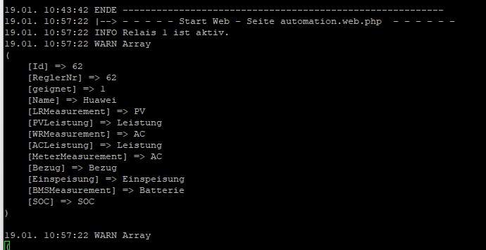

hast du schon mal in die Automation.log geschaut
Re: Automation Relais schaltet nicht
Hallo Maddin77,
also, oben ist in allen Feldern 62 für Huawei Sun 2000 mit Dongel eingetragen, Geräte ID 1 ; und Datenbank Solaranzeige.
Die log Datei gibt das hier aus..... Die Grafiken werden ja auch alle ordentlich wieder gegeben...!?

schau mal in die Automation.phpNoWi hat geschrieben: ↑Fr 19. Jan 2024, 15:52Hallo Maddin77,
nicht in die web

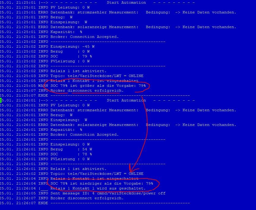

ich glaube, dass sich ein kleiner Fehler in die Automation eingeschlichen hat:
Also Versuch habe ich die Automation so eingestellt, dass bei einem SOC Wert kleiner/gleich 79% , ein Relais abgeschaltet wird:
Das passiert aber nicht. Das Relais schaltet erst bei 78% ab.
M.E. muss aus dem kleiner/gleich ein kleiner in der automation.web.php werden. Oder die Verarbeitung in der automation.php entsprechend ändern. Ob das bei den anderen Werten auch so ist, kann ich nicht sagen, da die sich i.d.R. zu schnell und zu stark ändern.

du hast völlig recht. Ich habe nicht die Logik geändert sondern die Web-Seite. Es heißt beim Ausschalten jetzt nur noch "kleiner als" Bitte mache ein Update auf die Solaranzeige, dann sollte die WEB-Seite richtig erscheinen.

Hallo
habe mir heute nochmal die Zeit genommen mein Problem weiter zu verfolgen.
Hier noch mal ein log Auszug.
Was ich nicht verstehe ist, warum steht dort " error database not found...." denn in der Web Ansicht kann man doch Daten aus der Datenbank sehen?
Wenn da kein Wert ist, dann ist natürlich klar, dass die andere Meldung " PV Leistung niedriger ...usw ... " heist und dann kein Kriterium ausgewertet werden kann.
Also, was kann man tun, dass die Datenbank " Solaranzeige" gefunden wird?

Einfach sie richtig schreiben. Der Datenbankname wird klein geschrieben: "solaranzeige"

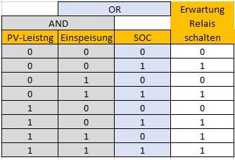

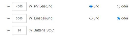

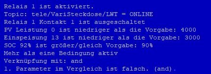

Nun hätte ich auch nochmal eine Frage zur Automation:
Man kann ja die Werte mit "und" und "oder" verknüpfen. Schaut man sich die Funktion "auswertung" in der automation.php an, so wird ja erst auf "and" geprüft und dann auf "or". Wird im "and" Zweig" ein unwahrer Vergleich gefunden, wird die Prüfung abgebrochen mit break.
Wenn ich habe:
wird ja "PV-Leistung" und "Einspeisung" mit "und" geprüft und "Einspeisung" mit "SOC" mit "oder", da rein sequenziell geprüft wird im Code. Wenn also "PV Leistung" oder "Einspeisung" die Prüfbedingung nicht erfüllt, ist das zwar "false", aber wenn "SOC" Prüfung OK ist, ist meine Erwartungshaltung, dass die Prüfung insgesamt erfüllt ist und das Relais geschaltet wird, nach der Tabelle hier:
Tuts aber nicht, die Prüfung wird abgebrochen, wenn die AND Bedingung nicht stimmt. Die ODER Prüfung wird gar nicht mehr gemacht.... Oder verstehe ich das mit den UND und ODER irgendwie falsch??? Wie sieht meine Tabelle oben tatsächlich aus?
Wenn ich habe:
