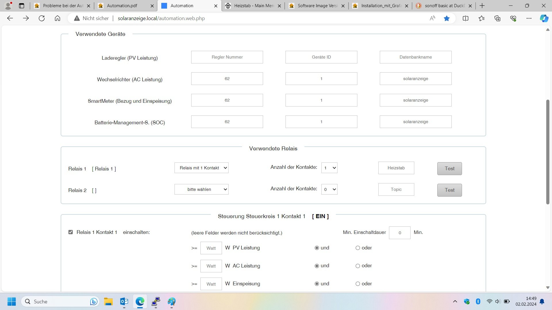

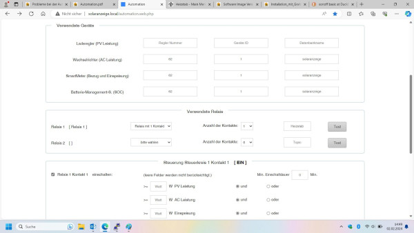

ich finde leider kein "solaranzeige.local" in der html.
ist mit der html diese hier gemeint ? /var/www/html/automation.html
An welcher Stelle soll sich "solaranzeige.local" befinden?

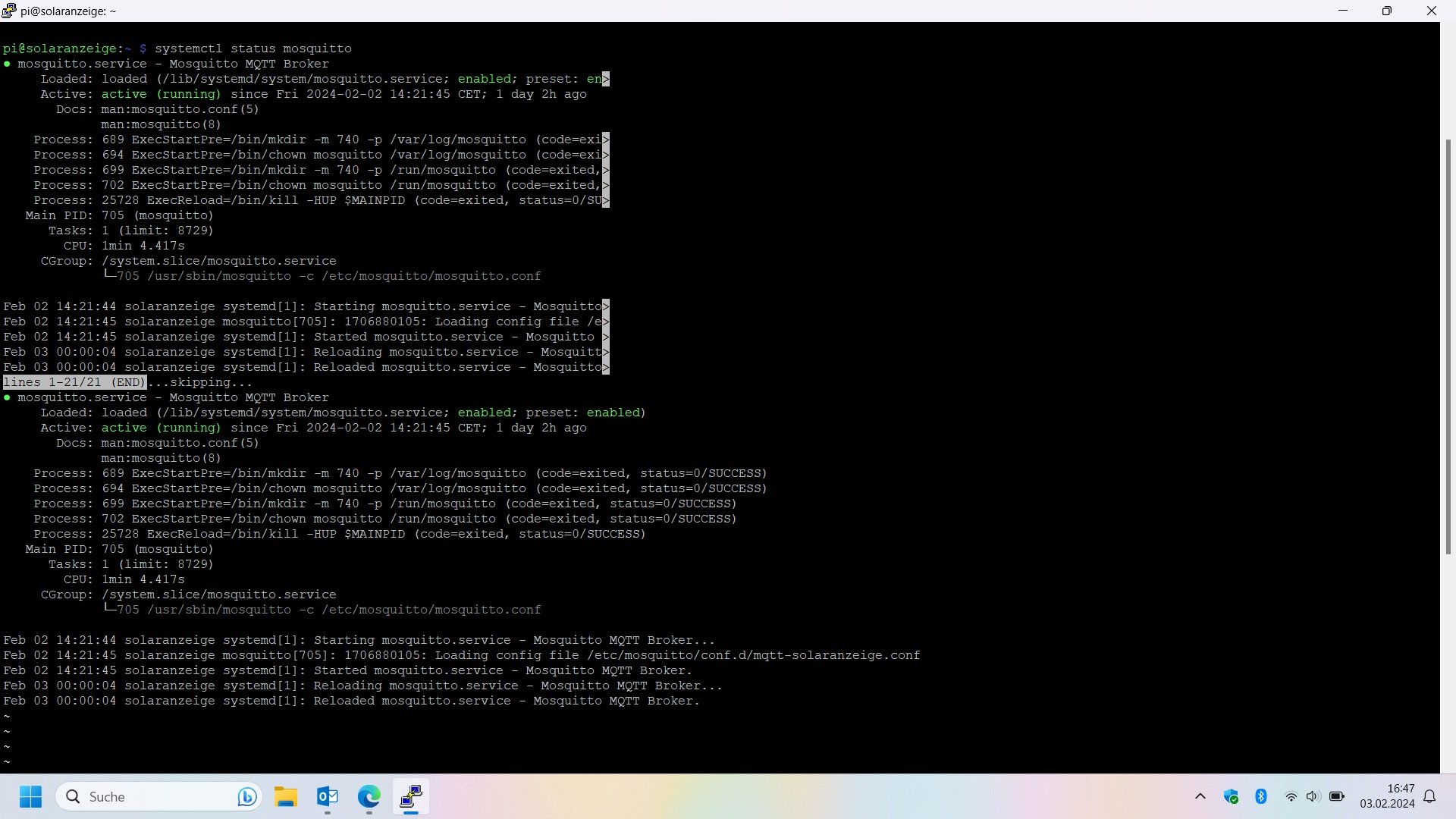

Bitte gebe einmal auf der Konsole folgendes ein:
systemctl status mosquitto
Ist der Mosquittoserver gestartet?
Wenn er nicht gestartet ist, gebe bitte folgendes ein:
systemctl enable mosquitto
systemctl start mosquitto
bjsc
- Beiträge: 91
- Registriert: Mi 27. Dez 2023, 16:59
- Danksagung erhalten: 2 Mal

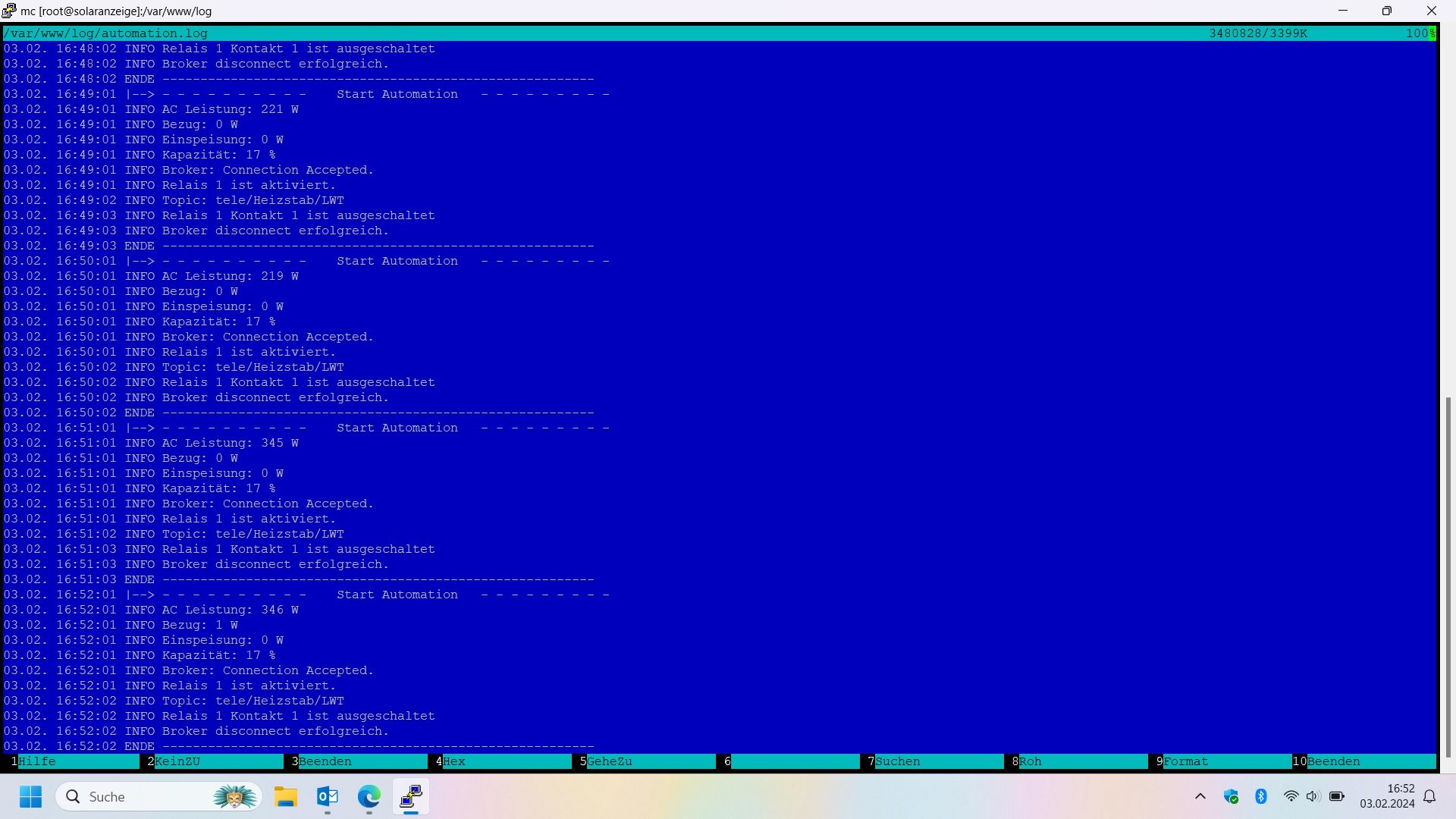

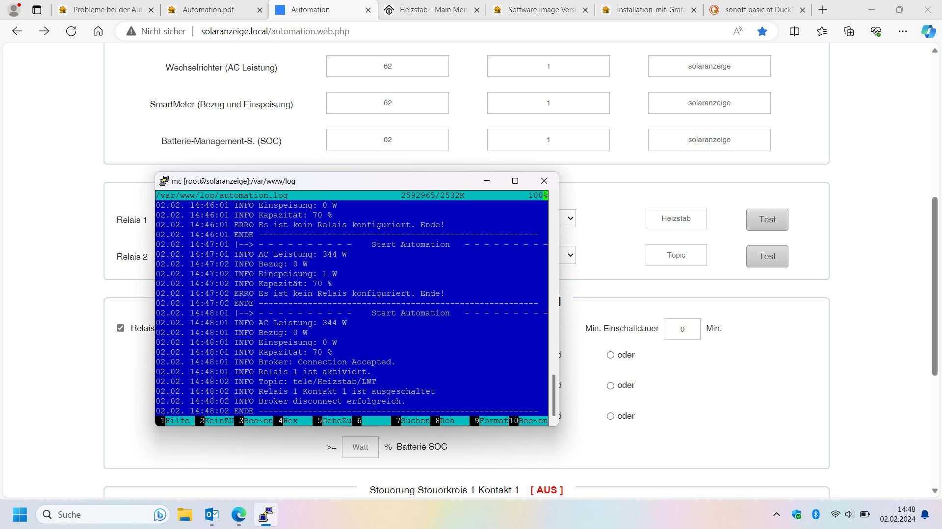

Re: Probleme bei der Automation
denke schon dass er gestartet ist.
In dem log für die Automation sehe ich keinen Fehler.

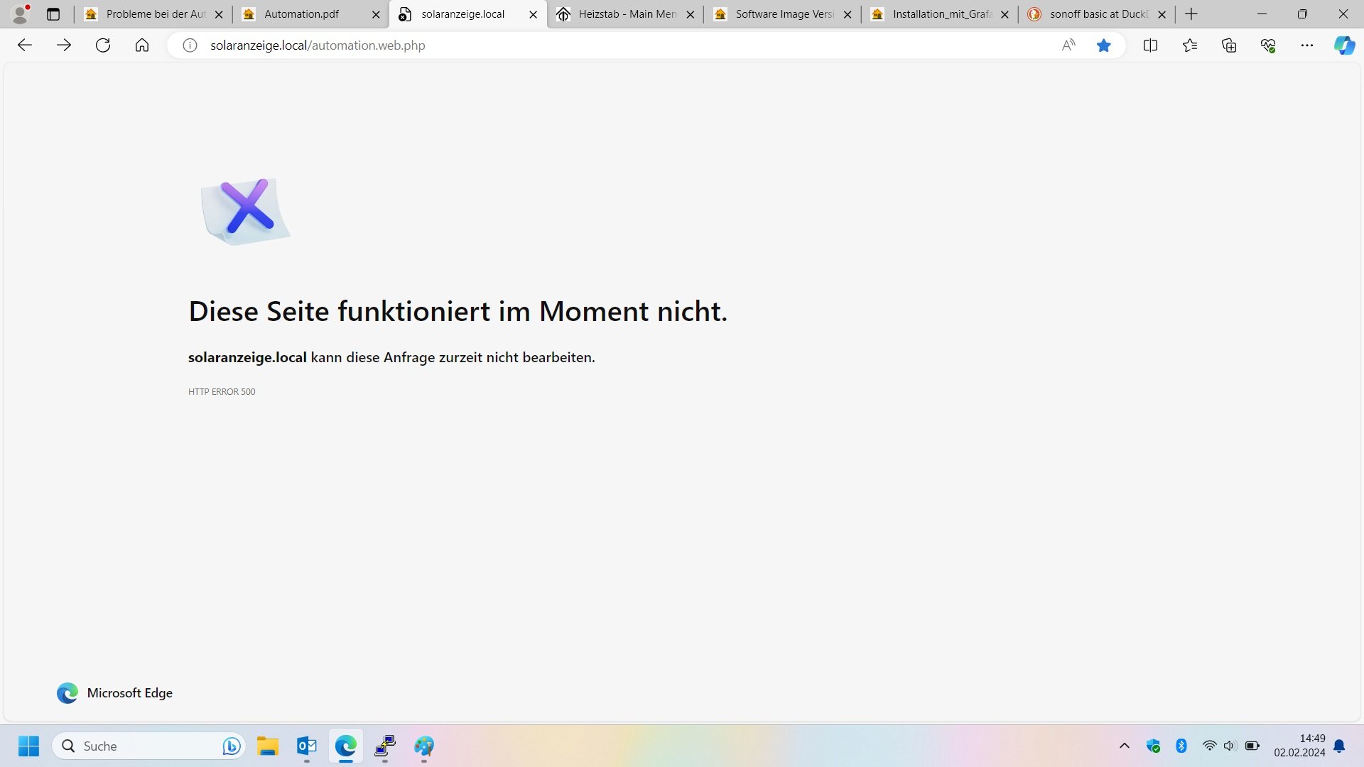

Steht eventuell in der PHP Log Datei etwas? Auf der Konsole folgendes eingeben:
mcedit /var/www/log/php.log
- Beiträge: 5514
- Hat sich bedankt: 166 Mal
Bitte gebe auf der Konsole das einmal ein:
sudo chown www-data:www-data /var/www/log/php.log
Dann sollten Einträge in der php.log zu sehen sein.
