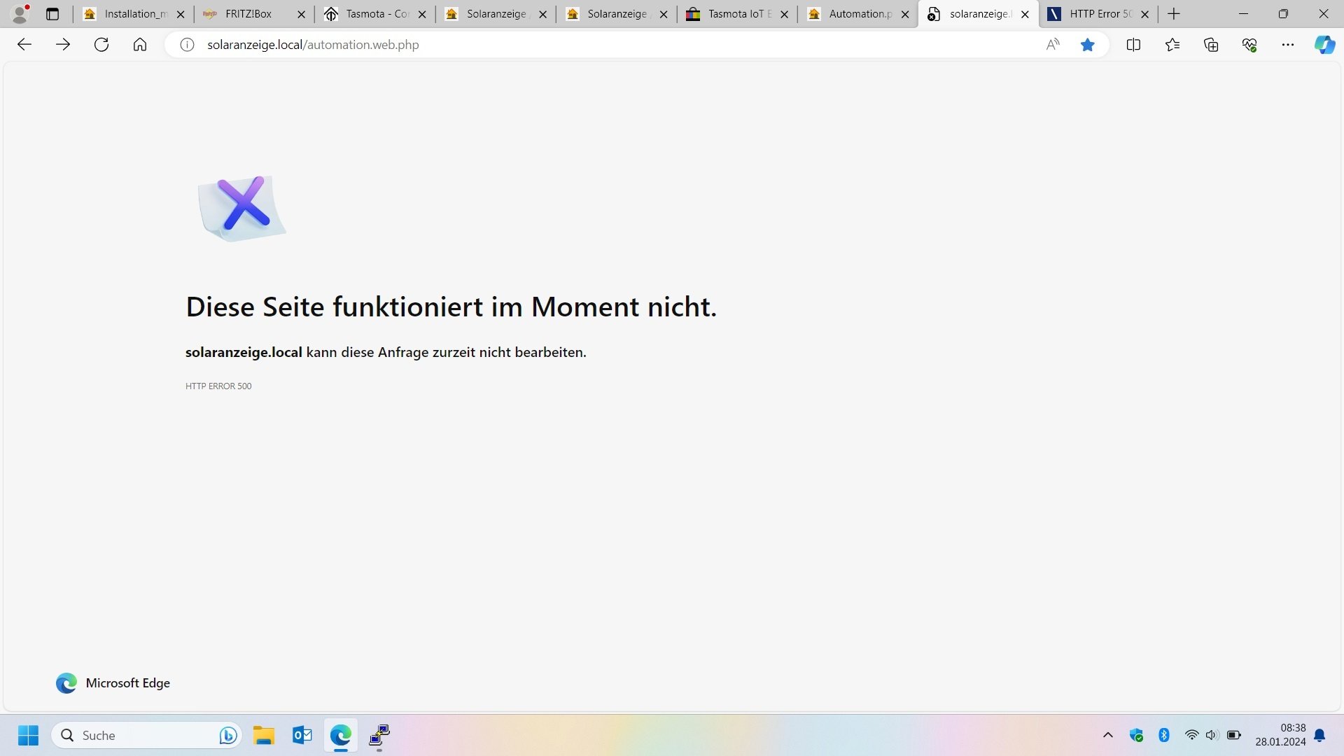

1. wenn ich bei der Automation auf "test" drücke, dann erscheint die unten stehende Fehlermeldung.

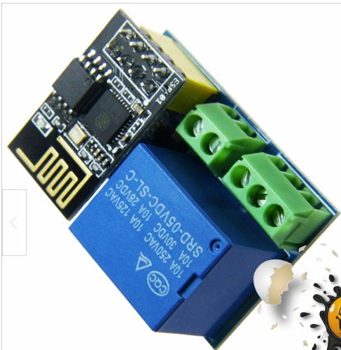

2. kann ich das Tasmota Relais ESP8266 auch in der Automation einbinden? Gibt es zu den Einstellungen schon Erfahrungswerte? Muss ich das Relais sicherlich auch als "Regler" anlegen?

Soweit mir bekannt, sind nur bestimmte Sonoff und Shelly Relais mit Tasmota für die Automation integriert.
Bei der Masse an WLAN Schaltern glaub ich auch nicht, dass jedes ChinaTeil integrierbar sein wird. Dein Teil ist nicht "Standard"

Aber ist der ESP 8266 nicht der "Standard" der in so ziemlich allen Geräten eingesetzt wird? Die Shellys und Sonoffs verwenden den doch auch? Haben nur eine hübsche Verpackung drumherum.

Es gibt schon x-Threads, wo selbst nicht jeder Shelly so läuft wie manch einer verlangt.
Tasmota ist die FW, was liefert die Hardware? Vielleicht gehts, aber wie man bei dir sieht, klemmts halt irgendwo.
Welche Relais funktionieren, kann man doch nachlesen..bevor man irgendwo auf "kauf Ich" klick..
Ich kenn die Dinger, aber ich hab hier noch keinen gelesen, der die bei der Automation einsetzt...

woher kommt denn die Fehlermeldung dass die Seite im Moment nicht funktionieren würde?

Dein DNS Server scheint Probleme zu machen. Gebe einmal die IP Adresse des Raspberry ein:
<IP-Adresse>/automation.web.php
Dann sollte es gehen.

das funktioniert. Auch der Aufruf über "http://solaranzeige.local/automation.web.php" funktioniert.
Wenn ich aber dann auf "Test" drücke, dann kommt die Seite mit der Fehlermeldung wie eingangs beschrieben.
In der log Datei finde ich dazu nichts

ich komme irgendwie nicht weiter bei der Automation. Warum kommt denn die leere Seite mit der Fehlermeldung wenn ich auf "Test" drücke?

Weil du den Link in der HTML Seite anpassen must. Wenn du DNS Probleme in deinem lokalen Netzwerk hast, musst du auch in dem Link die IP Adresse anstatt "solaranzeige.local" eintragen.

ich glaub ich hab da ein Verständnisproblem.
Die Seite der Automation kann ich über "http://solaranzeige.local/automation.web.php" öffnen und sie wird mir auch korrekt angezeigt.
Wenn ich dann auf "Test" drücke kommt die Seite erneut aber mit der Fehlermeldung "Diese Seite funktioniert im Moment nicht.solaranzeige.local kann diese Anfrage zurzeit nicht bearbeiten.
HTTP ERROR 500"
Es spielt keine Rolle ob ich statt "solaranzeige.local/" die IP des Pi eintrage oder nicht. Der Fehler kommt immer nach Betätigung von "Test".
Wo soll ich denn den Link anpassen? in der html datei von automation? Oder in der PHP Datei ?
HTTP ERROR 500"
