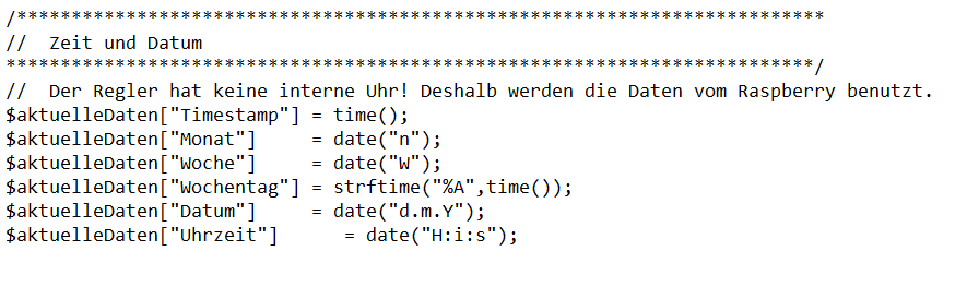

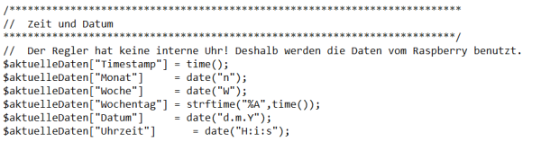

Kann es sein das genau hier der Fehler liegt?? den genau die Daten werden beim zweiten nicht ausgelesen bzw sind Falsche Daten Ich weis der I Panda( baugleich e3smart) hat eine innere Uhr kann es sein da hier der Timestamp vom Pi genommen wird das genau das das Problem ist??
