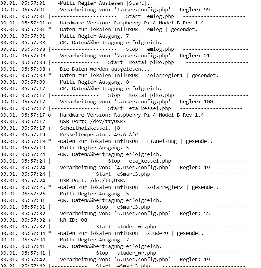

Software ist auf dem aktuellen Stand es sollen 6 Geräte ausgelesen werden im Schnitt wenn kein Fehler passiert werden alle geräte u die 7 sec ausgelesen, Ausgelesen wird aktuell ein Weidmann Emlog Pi für Stromzähler, eine Eta Heizung, Ein Kostal Piko ein Studer Wr und eben 2 I Panda WR baugleich mit e3smart, es sind alle Ports zugewiesen klar definerbar jeder FDTI Chip hat eine eigene Adresse verbaut ist ein Big 7 USB Port m Pi der ein Pi 4 mit 8 GB Ram ist sowie eine 64 GB SSD die ebenfalls am Pi Verbaut ist bis vor wenigen Tagen lief alles so wie es soll Heute Nacht gab es ein Automatisches Updte und nun gehen die Probleme von Vorne los. Ich musste die beiden I Pandas Umbennen damit sie das auslesen nicht stören seit dem Laufen allen anderen Geräte wie gewohnt.
Ich weis mittlerweile das einer der beiden I Pandas ein Problem mit dem Datenbus hat und hier keine Sauberen daten liefert seit heute Morgen verlangt der noch laufende I Panda die Solaranzeige eine WR ID die ich davor ja nichht gebraucht habe.

Da war Stand gestern bis dahin lief alles seit heute Morgen liest er eben die beiden E 3smart einfach nicht mehr aus somit wird auch die Auslesezeit überschritten und es werden die nachfolgenden nicht mehr ausgelesen.

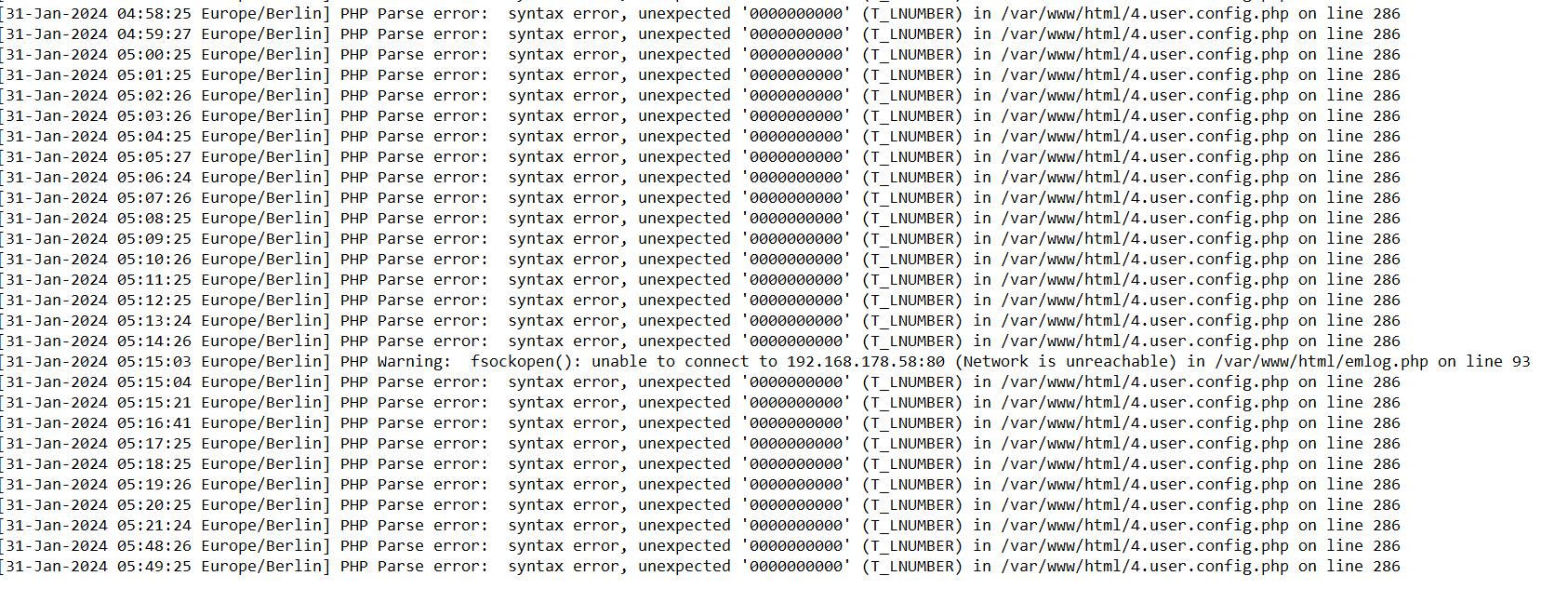

Du sagst sie macht keine automatischen Updates , schön aber warum verlangt er nun für die WR eine ID?? davor hatt er es ja nicht gemacht und in der php oder sonst wo hab ich nichts rumgewurschdelt so schlau bin selbst ich , das ich weis eine falsche klammer oder leerzeichen das es dann probleme gibt ich werde mir geute Abend nochmnals die Mühe machen und die die USer php neu kopieren und ausfüllen .Ach ja ich vergass ich kann nur Fehler machen.
