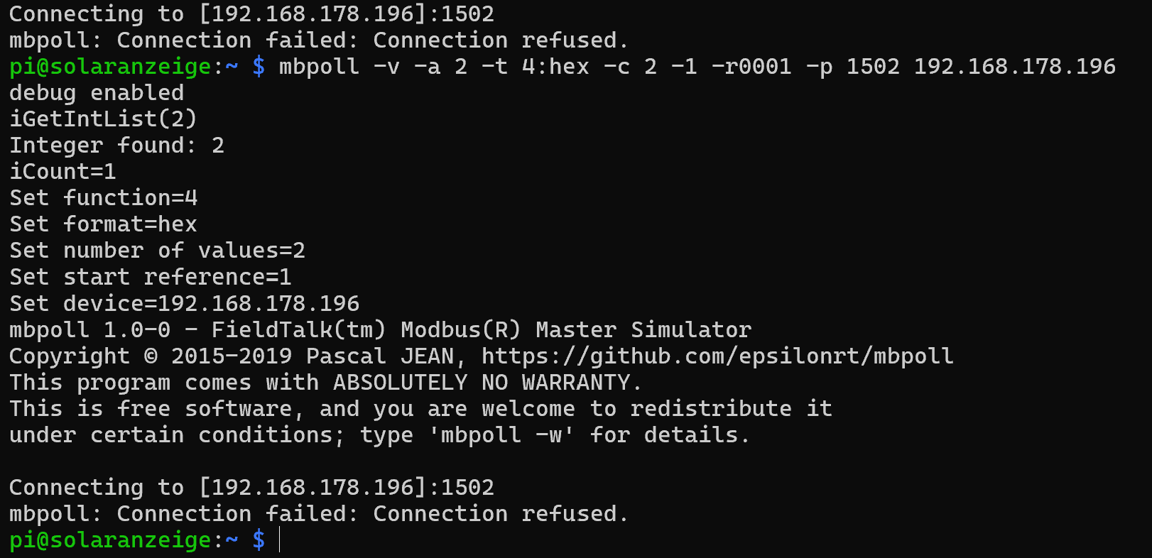

kleine Ergänzung noch ich habe auch wie von Ulrich geschrieben mbpoll versucht aber auch hier bekomme ich bei allen 4 Adressen die selbe Antwort
vielleicht nur ein Scheibfehler aber mit oder Ohne Leerzeuchen ist hier teilweise schwer zu erkennen.
viele Grüß Stephan
viele Grüß Stephan

- Der MODBUS Port ist nicht 1502 oder der Port ist nicht offen. (mbpoll sagt das auch)

Re: Keine Daten vom WR Solaredge 3Ph
also laut Setapp Solaredge ist der port korrekt. Modbus ist aktiv.
da die Solaranzeige mit den Wechselrichter gleichzeitig gestartet wurde könnte option 3 zutreffen. das teste ich heute abend noch indem ich die Solaranzeige so wie sie ist anlasse und den Wechselrichter neu starte.
und dann bleibt eigentlich nur noch das spielen mit der Adresse. wie gesagt die #2 findest sich ebenfalls in der Setapp bei den Einstellungen zum Solaredge zähler
was genau bedeutet der port ist nicht offen???

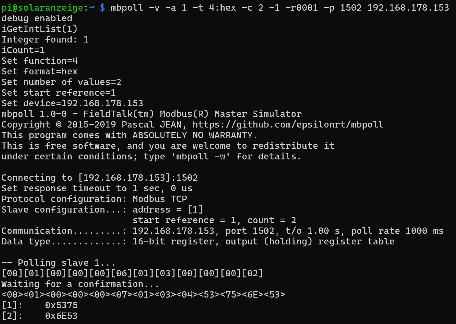

also der Wechselrichter ist mal neu gestartet, ändert aber nichts
2 Fragen
wenn ich bei mbpool -a 1 ; -a 2 ; -a 3 oder -a 4 eingebe müsste sich hierbei direkt was ändern oder erst wenn die Adresse zugleich im skript geändert wurde? (es ändert sich nichts)
und
kann ich einzelne positionen im Skipt ändern ohne über setup -f alles zu löschen und nochmal eingeben zu müssen?
frage 1 eben selber festgestellt. (wenn man dann die IP des Wechselrichters und nicht die des Raspis verwendet. dann kommt man bei adresse 1 einen unterschied zu den anderen 3 damit ist klar im skript steht die falsche adresse . das bringt mich dann aber zurück auf die oben gestellte frage 2
gruß stephan
Dein Test mit mbpoll ist positiv verlaufen nach dem Neustart des Wechselrichters. Jetzt musst du nur noch in der user.config.php
$WR_Adresse = "1";
ändern, da die Modbus ID 1 ist und nicht 2.
$WR_Adresse = "1";
