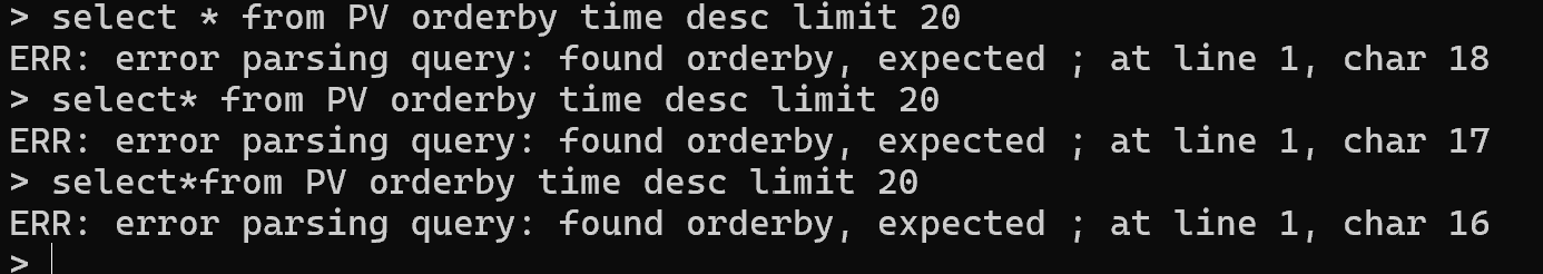

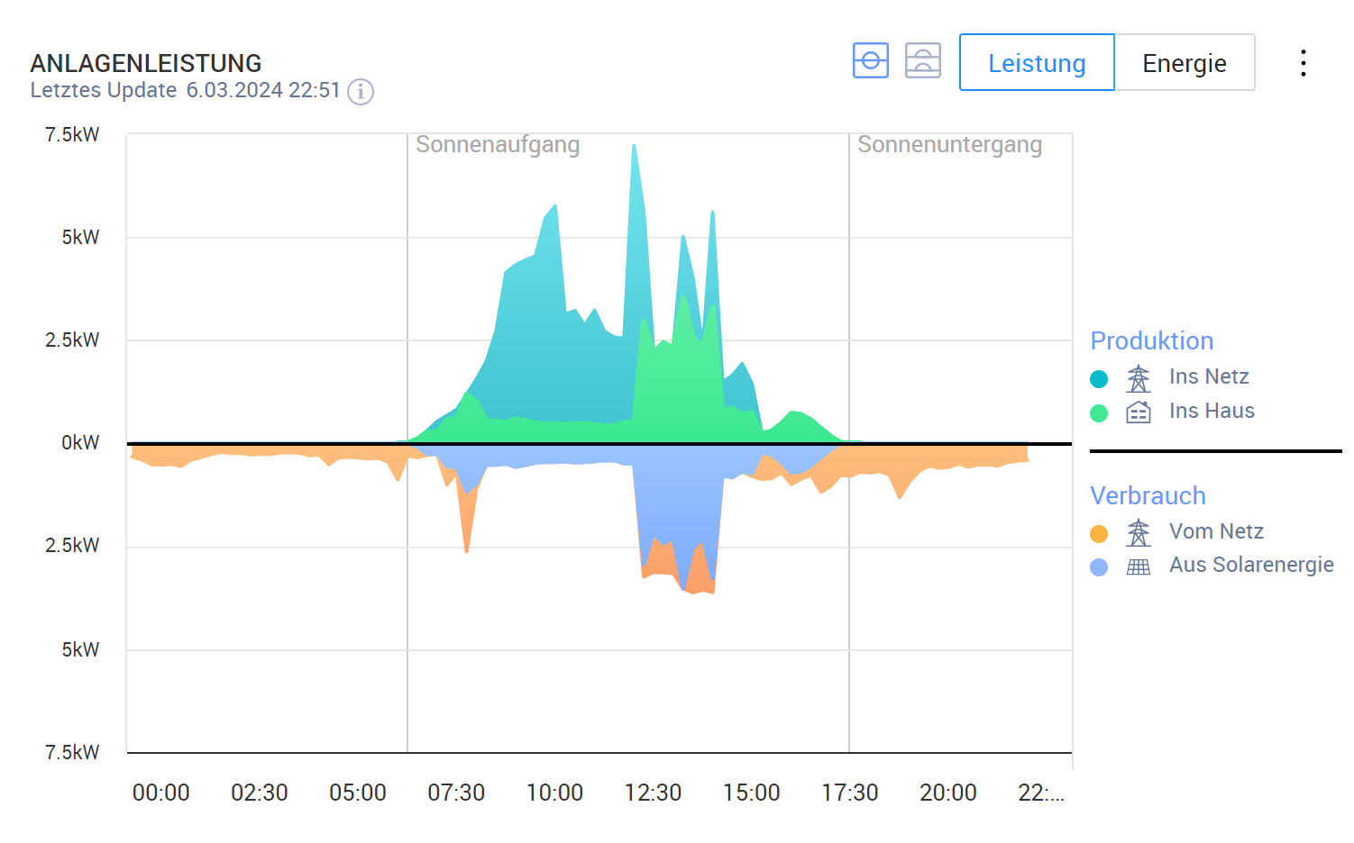

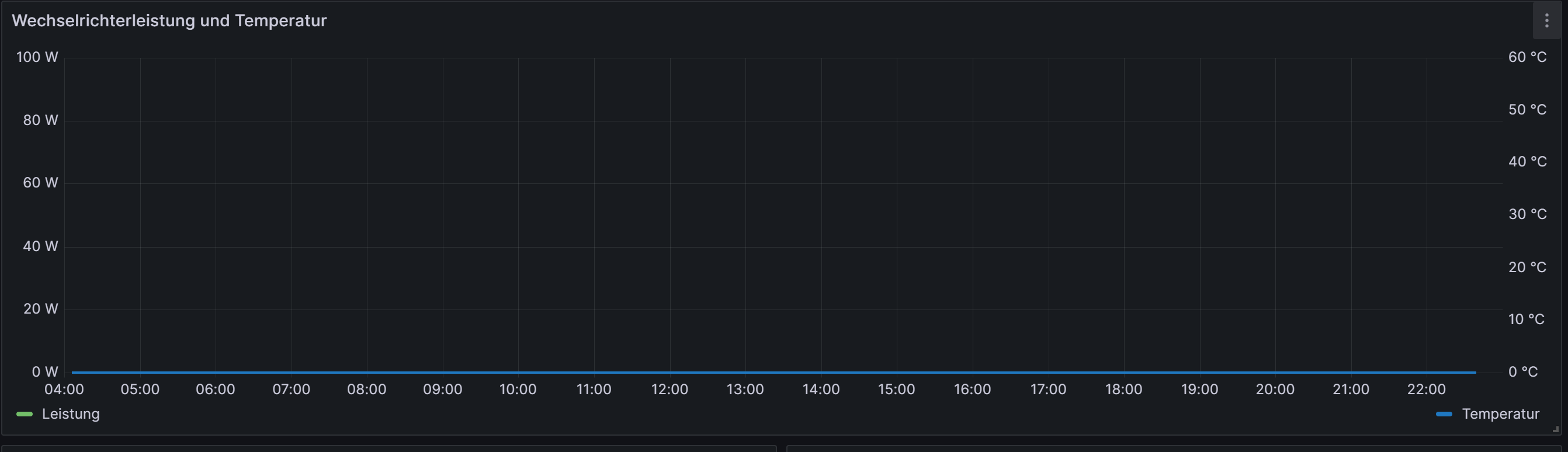

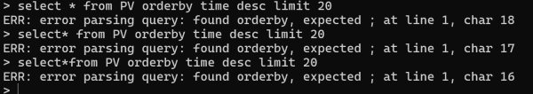

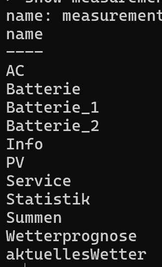

wieder war ich zu optimistisch denn noch Arbeitet die Solaranzeige nicht. Ich bekomme zwar Nachrichten vom Messager jedoch keine Werte auf Grafana .
die Measurements in der Influx sind inzwischen da.
habe ich die Vermutung das keine Daten eingetragen werden hierzu ein paar Bilder zum besseren Verständnis im Anhang.
hoffe ich war verständlich und mir kann jemand weiterhelfen.
vielen Dank
Gruß Stephan
vielen Dank
Gruß Stephan

Re: Keine Daten vom WR Solaredge 3Ph
Bei der Influx Abfrage wird orderby nicht zusammen geschrieben. Deswegen die Fehlermeldung!
select * from PV order by time desc Limit 20
