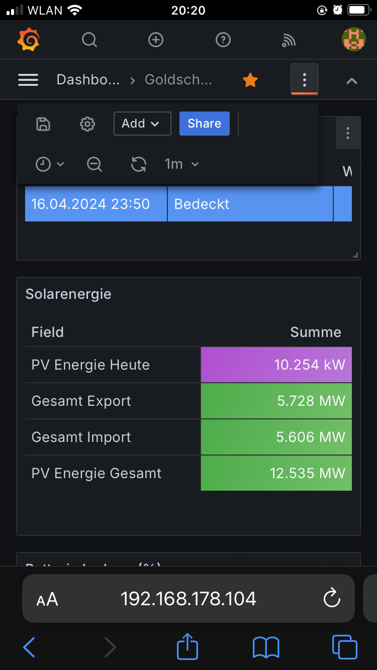

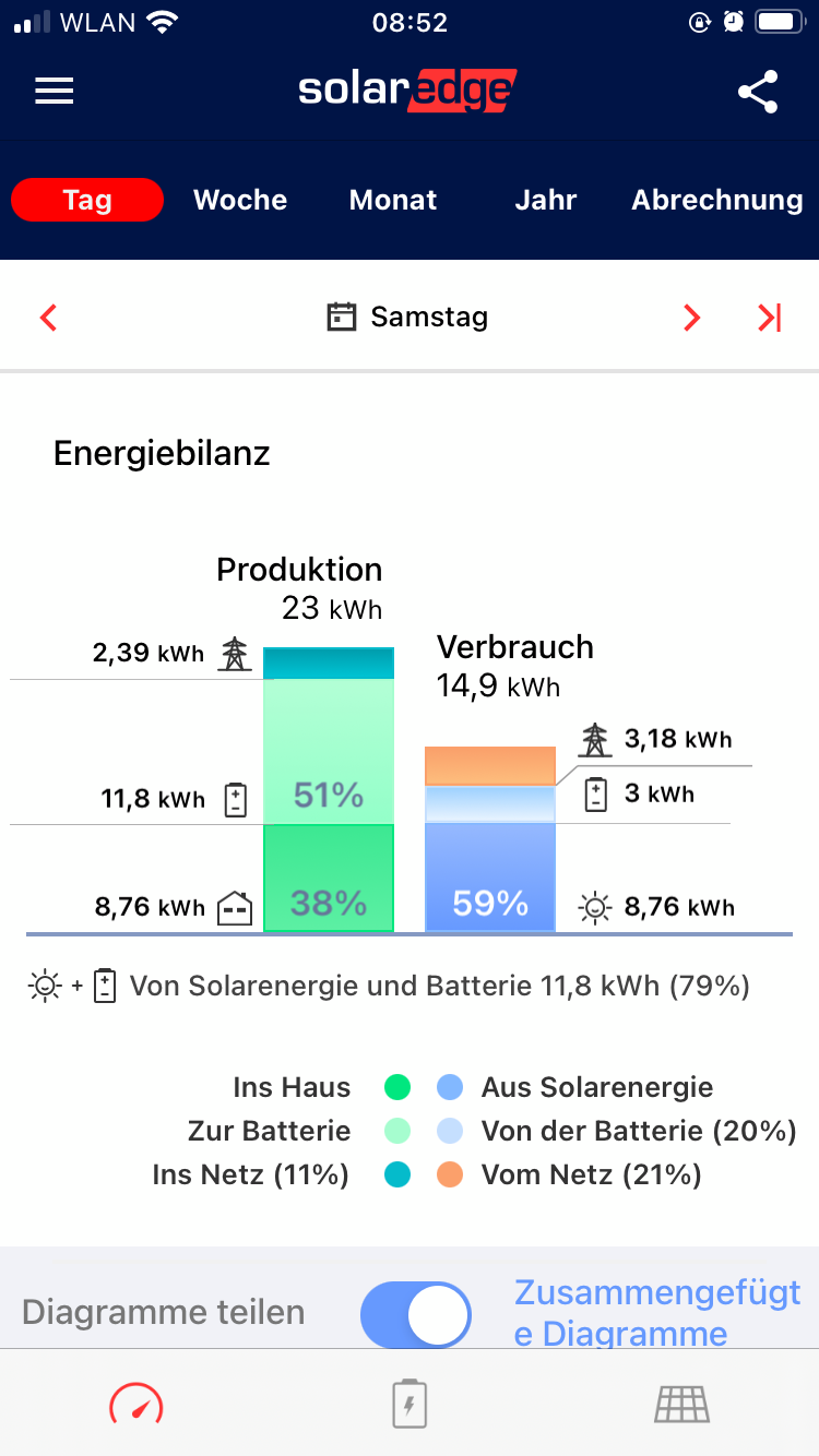

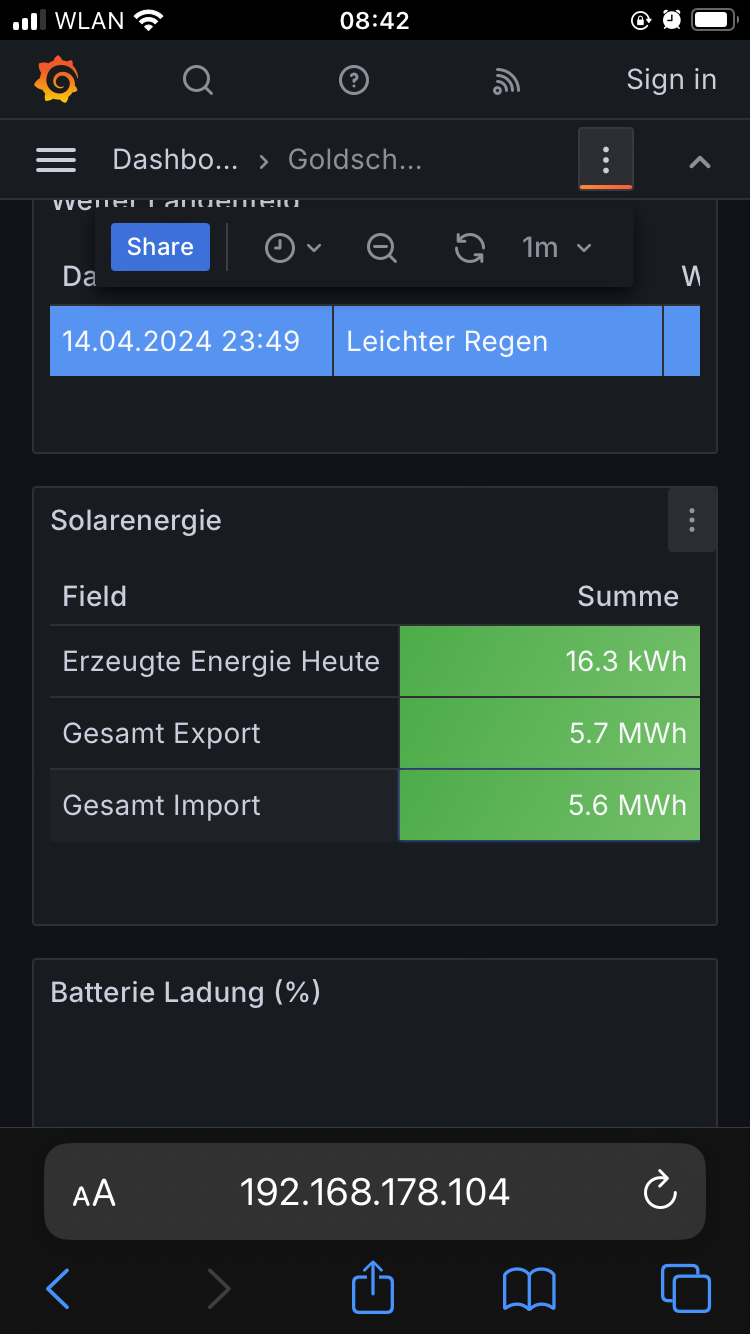

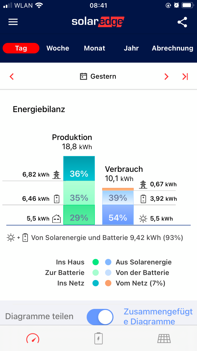

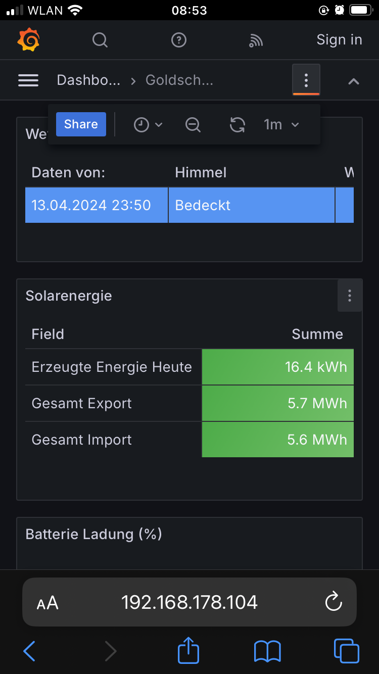

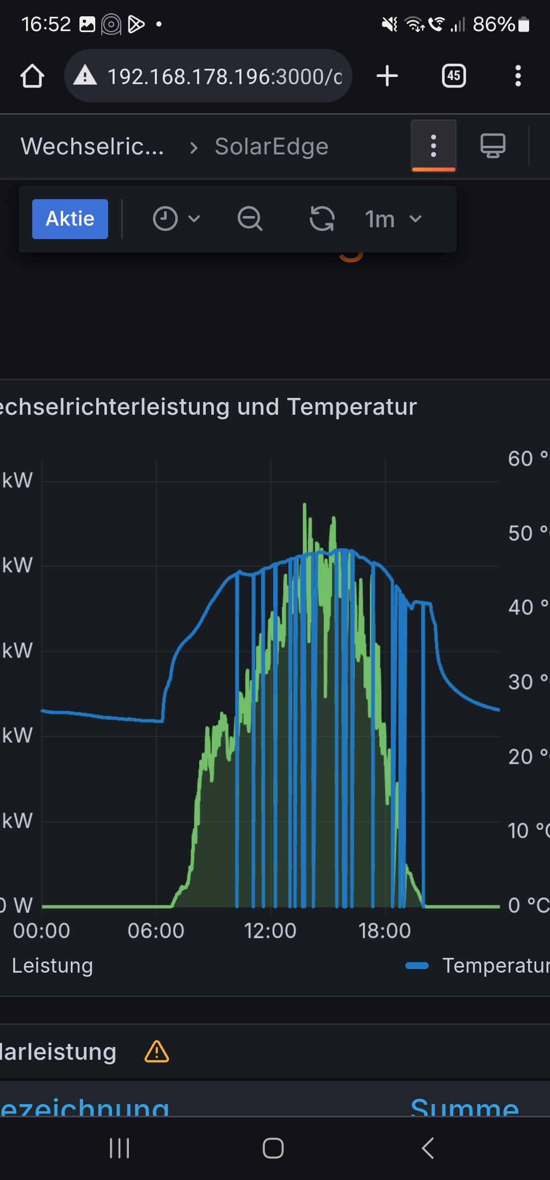

So, hab mal wieder Zeit gefunden...
Ich hab genau das gleiche Thema wie StephanH.
Die Energiewerte die die Solaranzeige darstellt unterscheiden sich von denen der SolarEdge angezeigten.
Hier die Beispiele:
13.04.
Korrektur: 16,24kWh
hier würde es passen

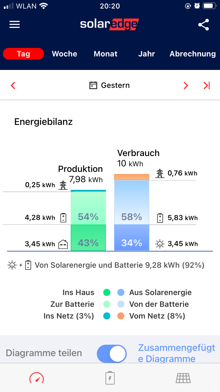

16.04. Hier ist es dann auch mal andersrum:
SE 8kwh SA 10,25 kWh Korrigiert 9,28 kWh
Was mach ich da falsch?

13.04.
- SA sagt 16.4kWh
- SE 23 kWh
- Wenn ich jetzt auf SE Seite nur den Verbrauch aus Sonne und Batt plus Einspeisung berechne komme ich auf 14.1kWh, wäre auch noch eine Differenz von 2 kWh bzw. > 10%.
Korrektur: 16,24kWh

Ich versuch mal die Frage mehr zu spezifizieren.
Im log sehe ich mit level 8 folgende Daten:
Was dort angezeigt wird sind das alles Daten vom WR SE5000H oder sind da auch kalkulierte Werte dabei.
In der SolarEdge SunSpec Doku sehe vom Meter weitere Energy Daten die nicht in der Solaranzeige InfluxDB zu finden sind.
Werden die nicht reingeschrieben?
Der Wert Wh_Heute wird nach meinem Verständnis von der Solaranzeige berechnet, korrekt?
Wenn der Berechnet würde wäre das ein Punkt wo man ansetzen könnte um die oben dargestellte Diskrepanz zu erklären.
Ich hatte oben schon geschrieben ich würde gerne die unterschiedlichen Energie Wert für Produktion, Bezug, Einspeisung, In-Batt,Out-Batt, ... je Tag, Monat und Jahr darstellen, habs aber noch nicht geschafft.
Ich freue mich über jegliche Hinweis und Infos.
Danke.

16.04. 14:34:02 -Verbrauch: 2076.3
16.04. 14:34:02 -array (
'zentralerTimestamp' => 1713270851,
'WattstundenGesamtHeute' => 5942.26,
'M1_AC_Exportgesamt_Wh' => 5727896,
'M1_AC_Importgesamt_Wh' => 5605301,
'Transaction' => '0001',
'Protocol' => '0000',
'Laenge' => '00f7',
'Adresse' => '02',
'Befehl' => '03',
'Laenge_Speicheradresse' => 'f4',
'MODBUS_Map' => 'SunS',
'C_SunSpec_DID' => '0001',
'C_SunSpec_Length' => 65,
'Produkt' => 'SolarEdge',
'Modell' => 'SE5000H-RWS00BNO4',
'Version' => '0004.0017.0046',
'Seriennummer' => '7402C103',
'Firmware' => '000400170046',
'DeviceAddress' => '0002',
'WR_Typ' => 101,
'AC_STROM_Faktor' => -2,
'AC_Gesamtstrom' => 9.23,
'AC_Strom_R' => 9.23,
'AC_Strom_S' => '0',
'AC_Strom_T' => '0',
'AC_Spannung_Faktor' => -1,
'AC_Spannung_R-S' => 233.7,
'AC_Spannung_S-T' => '0',
'AC_Spannung_T-R' => '0',
'AC_Spannung_R' => 233.7,
'AC_Spannung_S' => '0',
'AC_Spannung_T' => '0',
'AC_Leistung_Faktor' => -1,
'AC_Leistung' => 2157.3,
'AC_Frequenz_Faktor' => -3,
'AC_Frequenz' => 50.002,
'AC_Scheinleistung_Faktor' => -1,
'AC_Scheinleistung' => 2158.9,
'AC_Wirkleistung' => 2157.3,
'AC_Blindleistung_Faktor' => -2,
'AC_Blindleistung' => 82.65,
'AC_WR_Leistung_Faktor' => -2,
'AC_Leistung_Prozent' => 99.92,
'AC_Wh_Gesamt_Faktor' => 0,
'AC_Wh_Gesamt' => 12530944,
'DC_Strom_Faktor' => -3,
'DC_Strom' => 5.422,
'DC_Spannung_Faktor' => -1,
'DC_Spannung' => 403.9,
'DC_Leistung_Faktor' => -1,
'DC_Leistung' => 2190.1,
'Temperatur_Faktor' => -2,
'Temperatur' => 38.64,
'Status' => 4,
'Status_Vendor' => '0000',
'MeterFabrikat' => 'SolarEdge',
'MeterModell' => 'SE-MTR-3Y-400V-A',
'Option' => 'Export+Import',
'M1_Version' => '78',
'M1_Seriennummer' => '606597736',
'M1_ModbusID' => 2,
'M1_C_SunSpec_DID' => 203,
'M1_AC_STROM_Faktor' => -1,
'M1_AC_Gesamtstrom' => 16.9,
'M1_AC_Strom_R' => 8.1,
'M1_AC_Strom_S' => 0.1,
'M1_AC_Strom_T' => 8.5,
'M1_AC_Spannung_Faktor' => -2,
'M1_AC_Spannung' => 233.02,
'M1_AC_Spannung_R' => 233.02,
'M1_AC_Spannung_S' => 232.41,
'M1_AC_Spannung_T' => 229.81,
'M1_AC_Spannung_380' => 0,
'M1_AC_Spannung_R-S' => 0,
'M1_AC_Spannung_S-T' => 0,
'M1_AC_Spannung_T_R' => 0,
'M1_AC_Frequenz_Faktor' => -2,
'M1_AC_Frequenz' => 50,
'M1_AC_Leistung_Faktor' => 0,
'M1_AC_Gesamtleistung' => 81,
'M1_AC_Leistung_R' => 2055,
'M1_AC_Leistung_S' => -20,
'M1_AC_Leistung_T' => -1953,
'M1_AC_Scheinleistung_Faktor' => 0,
'M1_AC_Gesamtscheinleistung' => 293,
'M1_AC_Scheinleistung_R' => 2055,
'M1_AC_Scheinleistung_S' => 40,
'M1_AC_Scheinleistung_T' => 1963,
'M1_AC_Wirkleistung_Faktor' => 0,
'M1_AC_Gesamtwirkleistung' => -281,
'M1_AC_Wirkleistung_R' => -48,
'M1_AC_Wirkleistung_S' => -34,
'M1_AC_Wirkleistung_T' => -197,
'M1_AC_WR_Leistung_Faktor' => -2,
'M1_AC_WR_Gesamtleistung' => 14.69,
'M1_AC_WR_Leistung_R' => -99.09,
'M1_AC_WR_Leistung_S' => 43.9,
'M1_AC_WR_Leistung_T' => 99.29,
'M1_AC_EI_Faktor' => 0,
'M1_AC_Export_Wh_R' => 9854975,
'M1_AC_Export_Wh_S' => 0,
'M1_AC_Export_Wh_T' => 0,
'M1_AC_Import_Wh_R' => 1612704,
'M1_AC_Import_Wh_S' => 3036960,
'M1_AC_Import_Wh_T' => 5082713,
'Batterie1Fabrikat' => 'LG',
'Batterie1Modell' => 'R15563P3SSEG12103301019',
'Batterie1Firmware' => 'DCDC 7.4.8 BMS 1.7.0.1',
'Batterie1SerienNummer' => '2103301019',
'Batterie1DeviceID' => 15,
'Batterie1Temp' => 22.0,
'Batterie1Spannung' => 403.0,
'Batterie1Strom' => 2.81,
'Batterie1Leistung' => 1135.0,
'Batterie1StatusSOH' => 96.0,
'Batterie1StatusSOE' => 51.0,
'Batterie1Status' => 3,
'Batterie1_Lifetime_Export' => 8812,
'Batterie1_Lifetime_Import' => 4485,
'PV_Leistung' => 2190.1,
'AC_Bezug' => 0,
'AC_Einspeisung' => 81,
'AC_Verbrauch' => 2076.3,
'Regler' => '16',
'Objekt' => '',
16.04. 14:34:02 * -Daten zur lokalen InfluxDB [ solaranzeige ] gesendet.
16.04. 14:34:55 -Schleife 1 Ausgang...
16.04. 14:34:55 -WattstundenGesamtHeute: 5978.22
16.04. 14:34:55 |---------------- Stop solaredge_serie.php ---------------
Danke.
- sunspec-implementation-technical-note.pdf
- (1.33 MiB) 331-mal heruntergeladen

Nicht alle Werte, die ein WR mit original FW produziert, können ausgelesen werden, was willst du teils mit 1000 weiteren Daten?
Dann vergiss gleich mal, dass Werte angehängter WR im Verbund durch einen einzigen WR gesammelt ausgelesen werden...ein WR>ein user.config> ein RS485 Adapter/IP
Werte wie Wh_heute sind WR interne Werte, die werden nur ausgelesen, nicht berechnet
Durchaus möglich, dass bei SE ebenfalls der BUS falsche Daten liefert wie zB Huawei...also Cloud und Solaranzeige gleichzeitig könnte Fehler verursachen, zieh halt das Cloud Geraffel mal ab und schreib Tag so mit, dann siehste ja, ob sich was tut.

Ich bin prinzipiell an den Energiewerten interessiert.
Der SE WR hat einen Ethernet-Port und eine IP drauf.
Mit der Sendet der SE-WR Daten and SolarEdge, selbstständig.
Und über die gleich IP (TCP 1502 ID#2) mach ich die Abfragen per Solaranzeige.
Was soll ich da abziehen?

Ja wenn das die gleiche IP ist, dann müssten ja die Daten stimmen..(der Huawei wird per dongle angebunden zB und da geht der in die Knie)
Aber vielleicht ist dein Query auch nicht "störsicher" (sum / integral)
