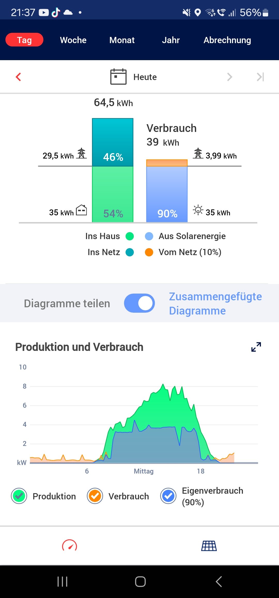

Die in Grafana angezeigten Werte passen nicht zu dem was die SE App anzeigt.
Jegliche Hinweise wie der SE5000H (Einphasen) in Grafana anzupassen ist sind will kommen.
Ich hab einen SolarEdge StoreEdge SE5000H-RWS so wie ein SolarEdge SE-MTR-3Y-400V-A Energiezähler mit MODBUS Anschluss.
Warum der WR ID 2 hat muss mir SolarEdge noch erklären, vermutlich ist dann der MTR die ID 1.

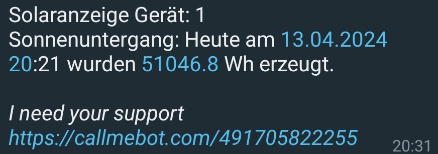

Hi ich weiß nicht genau ob ich hier richtig bin aber heute fielen mir starke unterschiede zwischen der solaranzeoge und meiner SE app auf WR ist ein SE10K RBW der heute 64kwh produziert hat. Die solaranzeige teilte mir aber nur 50kwh mit weiß einer woran das liegt.

Also ich sehe hier, dass Dein WR 51,0468kWh erzeugt hat. Das passt ja annähernd zu den 50kWh der Solaranzeige.
Du musst bei den Balken beachten, dass der Wert "Ins Haus" beim SE wohl auch die Entladung der Batterie enhält.
