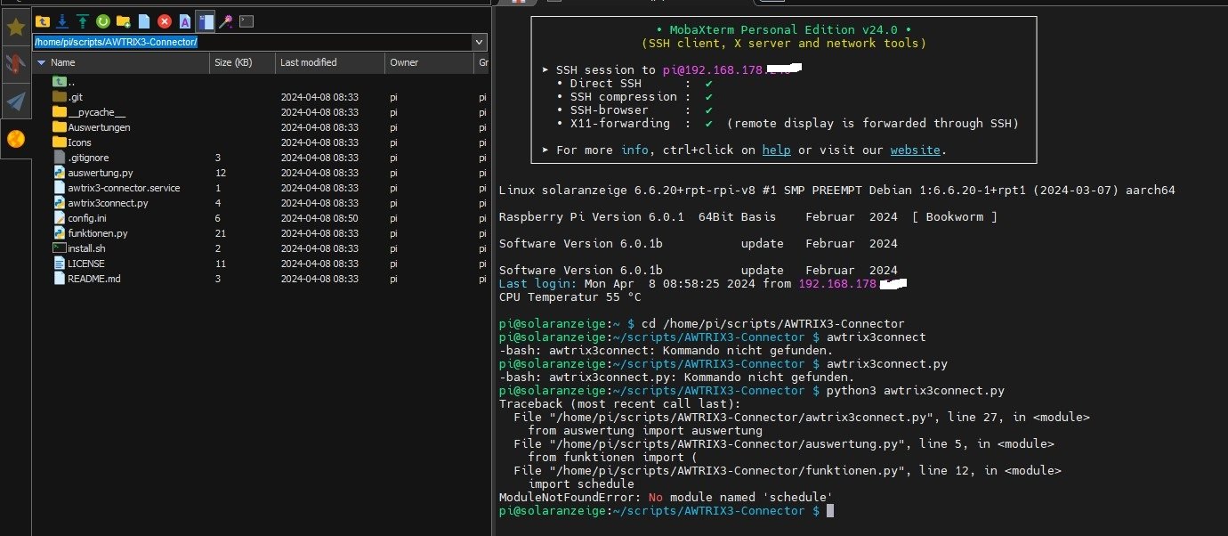

habe heute morgen alles mal wieder deinstalliert und neu installiert. Leider funktioniert es immer noch nicht. Keine Ahnung was da schief läuft.
Schau dir mal das Screenshot an und sag mir was da los ist.

Re: Ulanzi-Solaranzeige-Connector --> AWTRIX3-Connector
was kommt denn wen du
eingibst?
Zum "händisch" starten kannst du eingeben!
Das soll eigentlich der Alias entsprechend auf "awtrix3connect" umswitchen!?
aliasZum "händisch" starten kannst du
cd /home/pi/scripts/AWTRIX3-Connector && /home/pi/.env/bin/python3 ./awtrix3connect.pyDas soll eigentlich der Alias entsprechend auf "awtrix3connect" umswitchen!?

mr.big hat geschrieben: ↑Mo 8. Apr 2024, 09:11was kommt denn wen dueingibst?Code: Alles auswählen
alias
pi@solaranzeige:~/scripts/AWTRIX3-Connector $ alias
alias awtrixc3onnect='cd /home/pi/scripts/AWTRIX3-Connector && /home/pi/.env/bin/python3 ./awtrix3connect.py'
alias egrep='egrep --color=auto'
alias fgrep='fgrep --color=auto'
alias grep='grep --color=auto'
alias ls='ls --color=auto'
alias mc='. /usr/lib/mc/mc-wrapper.sh'
mr.big hat geschrieben: ↑Mo 8. Apr 2024, 09:11Zum "händisch" starten kannst dueingeben!Code: Alles auswählen
pi@solaranzeige:~/scripts/AWTRIX3-Connector $ cd /home/pi/scripts/AWTRIX3-Connector && /home/pi/.env/bin/python3 ./awtrix3connect.py
AWTRIX 3 erreichbar, Version: 0.96, Ram: 137252
!['06:43', '06:13', '20:18', '00:18']
Mond -> Mond zunehmend
Startzeit: 06:13, Stopzeit: 00:18
aktuell -> OFF
{'text': ' AWTRIX 3 Connector -> Version 0.1.0', 'rainbow': True, 'rtttl': 's:d=4,o=6,b=185:c,p,c,p,c', 'repeat': 2}
Der aktuelle Modus ist Day und die Helligkeit entsprechend gesetzt.
Nightshow aktiviert.
Anzeige Aus -> Pause 60 Sekunden - Warten auf Start_Zeit...
stell mal die stopzeit so das sie nicht im "neuen" Tag liegt zB."23:30" da muss ich noch mal ran!
Habe den Tipp-Fehler im "alias" gefunden!
Bitte mal
dort ans Ende der Datei gehen und dort soll nur 1x
ich hatte da fälschlicher Weise "awtrix"c"3connect stehen!
Jetzt sollte sich das ganze mit starten lassen?
Bei solchen Eingaben immer "autovervollständigen" mit der TAB Taste nutzen! Da reicht die Eingabe von "awt und TAB" und fertig!
Bitte mal
mcedit /home/pi/.bashrcdort ans Ende der Datei gehen und dort soll nur 1x
alias awtrix3onnect='cd /home/$username/scripts/AWTRIX3-Connector && /home/$username/.env/bin/python3 ./awtrix3connect.py'Jetzt sollte sich das ganze mit
awtrix3connectBei solchen Eingaben immer "autovervollständigen" mit der TAB Taste nutzen! Da reicht die Eingabe von "awt und TAB" und fertig!
Habe ich auf 22:30 geändertund einen neustart, trotzdem gleiche Meldung.
pi@solaranzeige:~ $ cd /home/pi/scripts/AWTRIX3-Connector && /home/pi/.env/bin/python3 ./awtrix3connect.py
AWTRIX 3 erreichbar, Version: 0.96, Ram: 133840
aktuell -> OFF
hast du die richtige zeit geändert?
er sagt immer noch:
da musst du ändern
er sagt immer noch:
da musst du ändern
start_time = 06:00
# Startzeit für Anzeige auf dem AWTRIX3 wenn "start_astro = 0"
stop_time = 21:00
# Stopzeit für Anzeige auf dem AWTRIX3 wenn "start_astro = 0"-
ja
[awtrix3]
# Url AWTRIX3 (Ulanzi-Clock)
url = http://192.168.178.xx
[settings]
# Einstellungen für den Connector
debug = 1
# 0 = keine Debug-Ausgaben, 1 = Debug-Ausgaben
start_time = 06:00
stop_time = 22:30
night_show = 1
# Anzeige eingebauter App zwischen Stop- und Startzeit
# 1 = App anzeigen, 0 = Awtrix3 ausgeschaltet
night_show_app = Time
# welche App soll in der "night_show" angezeigt werden:
# Time, Date, Temp, Hum, Bat, eigentlich macht da ja nur "Time" Sinn
# ausgewählte App muss auf der "AWTRIX3"(Ulanzi) aktiviert sein!
start_daymode = 06:00
# Beginn Day-Modus für Helligkeitseinstellung
helligkeit_daymode = A
# Helligkeit im Day-Modus, 0-255 oder A für Automatik
start_nightmode = 22:30
# Beginn Night-Modus für Helligkeitseinstellung
helligkeit_nightmode = 1
# Helligkeit im Night-Modus, 0-255 oder A für Automatik
app_show_time = 8
# Länge der Anzeige "statischer" Apps im Loop in Sekunden
app_scroll_duration = 2
# Anzahl der Wiederholungen "scrollender" Apps im Loop
app_lifetime = 90
# Zeit in Sekunden nach der, wenn keine Aktualisierung erfolgt, die "App" aus dem Loop gelöscht wird
text_scrollspeed = 100
# Text Scroll Geschwindigkeit in % < 100 - langsamer, > 100 - schneller
trans_effect = 0
# Übergangseffekt 0 - Zufall, 1 - Slide, 2 - Dim, 3 - Zoom, 4 - Rotate
# 5 - Pixelate, 6 - Curtain, 7 - Ripple, 8 - Blink, 9 - Reload, 10 - Fade
Habe ich geändert und einen Neustart gemacht. Jetzt geht es.mr.big hat geschrieben: ↑Mo 8. Apr 2024, 09:29Habe den Tipp-Fehler im "alias" gefunden!
Bitte malCode: Alles auswählen
dort ans Ende der Datei gehen und dort soll nur 1xich hatte da fälschlicher Weise "awtrix"c"3connect stehen!Code: Alles auswählen
Jetzt sollte sich das ganze mitstarten lassen?Code: Alles auswählen
awtrix3connect
was passiert wenn du nur "awt" eingibst und dann die "TAB" Taste drückst?
Was kommt wenn du alias eingibst?
