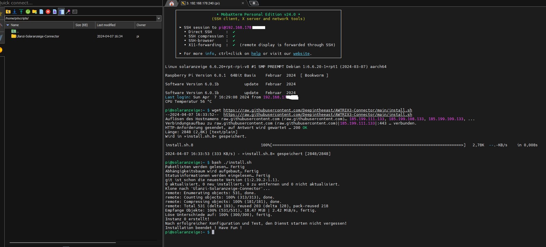

Hallo mr.big,
anscheinend läuft beim installieren etwas schief. Habe vorher die Ordner " Ulanzi-Solaranzeige-Connector " gelöscht . Es wird aber ebie der installation kein neuer Ordner "AWTRIX3-Connector " sondern " Ulanzi-Solaranzeige-Connector " erstellt. Sie Screenshot.
- mr.big
- Beiträge: 590
- Wohnort: tief im Osten...
- Danksagung erhalten: 121 Mal
Re: Ulanzi-Solaranzeige-Connector --> AWTRIX3-Connector
du musst mal ein bisschen aufräumen!
Schau mal in deinem Home Verzeichnis, da gibt es bei dir mehrere install.sh Dateien, heissen dann install.sh.1, install.sh.2 ...
Starte die Installation mal mit
Und, die alte Installation hättest Du nicht löschen müssen -> das läuft auch alles parallel zu einander!
bash ./install.sh.8-
Hallo mr.big,
habe mal aufgeräumt und alle install.sh gelöscht. Danach ging es.

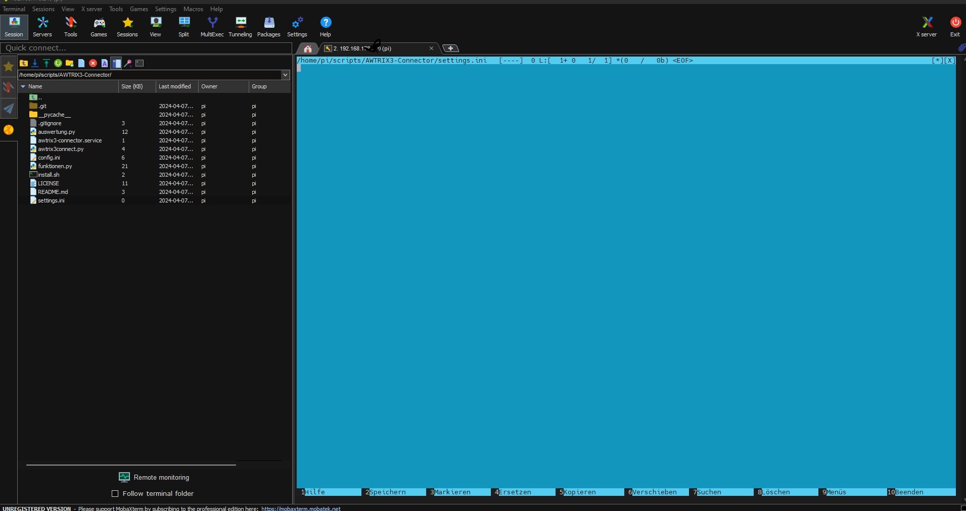

Habe das nächste Problem. Bei mir ist die " setting.ini " leer.
- mr.big
- Beiträge: 590
Tatsächlich, mein Fehler!
das Ding heisst ja auch "config.ini" !
Versuch es mal damit

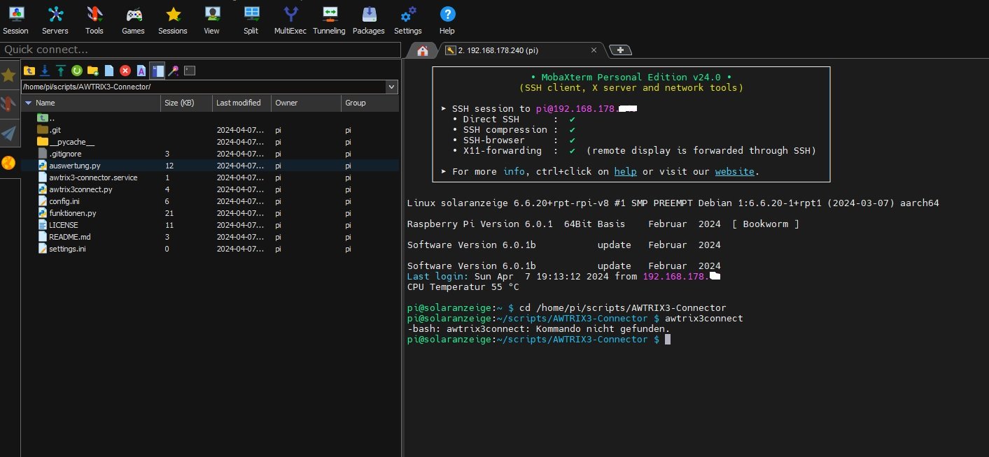

Hast du dich mal abgemeldet und neu angemeldet?
Was steht in der letzten Zeile von?
Ich habe einen Neustart gemacht. Weiß garnicht wie ich mich ab und anmelden kann.

]- mr.big
- Beiträge: 590
Dann müsste ja jetzt was passieren wenn du
aufrufst ?
Kannst eine von den 2 gleichen Zeilen am Ende der .bascrc löschen, einfach mal mit öffnen und eine der Zeilen
löschen
awtrixc3onnectKannst eine von den 2 gleichen Zeilen am Ende der .bascrc löschen, einfach mal mit
mcedit /home/pi/.bashrcCode: Alles auswählen
alias awtrixc3onnect='cd /home/pi/scripts/AWTRIX3-Connector && /home/pi/.env/bin/python3 ./awtrix3connect.py'Wer ist online?
