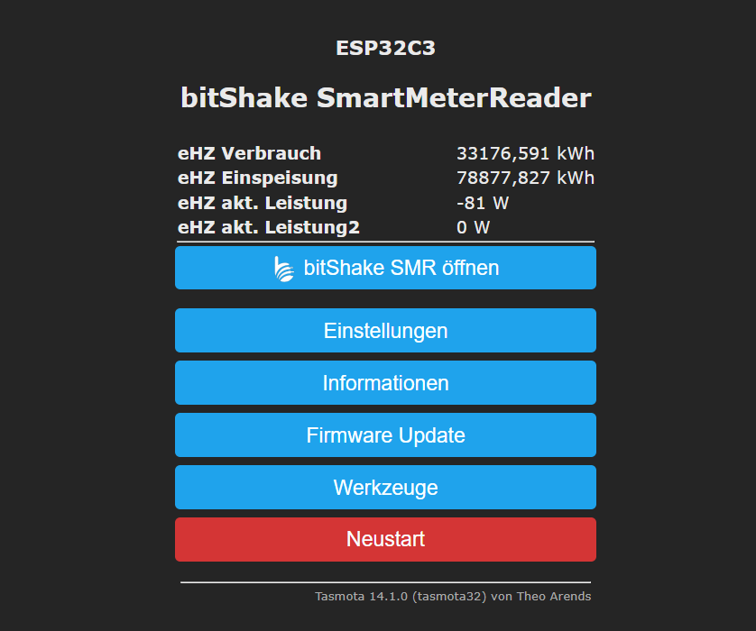

so sieht mein funktionierender Code aus der den Bitshake zum Leben erweckt
Und das zeigt er an
Der eHZ ist seit 2013 verbaut war also einer der ersten und ist wohl noch etwas dumm, aber man kann ihn auslesen.
Un ich hatte ihn bis jetzt mit dem emlog ausgelesen und die Daten aufgearbeitet, ich weis aber nicht ob die emlog software hier alles nach berechnet an KW/h pro Tag,Woche,Monat,Jahr oder was der eHZ hier an Daten preis gibt.

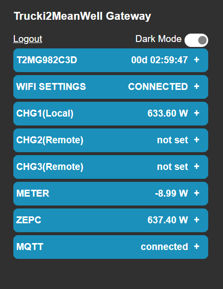

Und den steuert er akuell und wenn man eben diesen Trucki2meanwell abfragen könnte hat man viele Informationen un möglichkeiten
viewtopic.php?p=32232#p32232

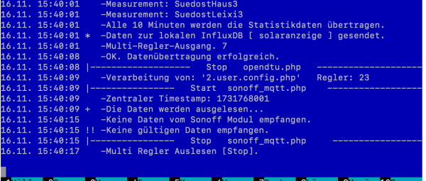

DaveRack
Beiträge: 5
Registriert: Mo 3. Jul 2023, 09:40
Re: bitShake SmartMeterReader mit Tasmota [Regler 23]
Beitrag von DaveRack »

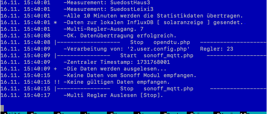

ich habe Solaranzeige als Multiregler auf einem PI 4 laufen
Regler 1 > OpenDTU (funktioniert schon seit einem Jahr)
Regler 2 > soll bitShake mit Tasmota (Regler 23) werden

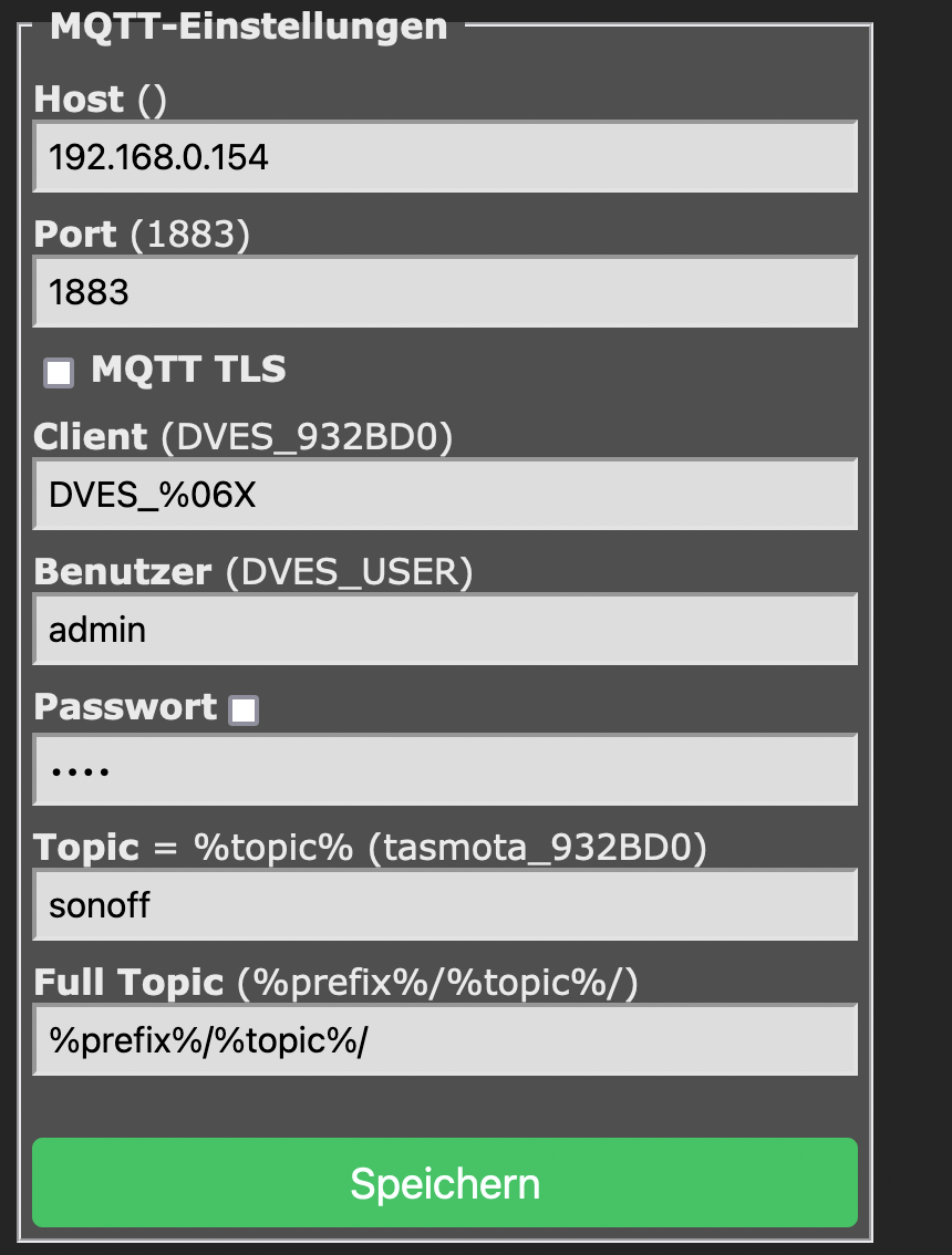

Den bitShake SmartMeterReader mit Tasmota bekomme ich nicht in die Solaranzeige eingebunden.
Es kommen überhaupt keine Daten an.
bitShake ist auf ESP32C3 also "Basic" eingestellt.
Solaranzeige IP: 192.168.0.154
Bitshake IP: 192.168.0.64
Was übersehe ich hier?

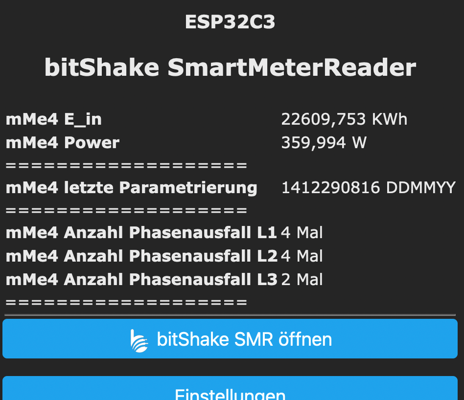

Zähler Script:
>D
res=0
scnt=0
>B
=>sensor53 r
>F
scnt+=1
switch scnt
case 6
res=sml(1 0 300)
res=sml(1 1 "2F3F210D0A")
case 18
res=sml(1 1 "063035300D0A")
case 20
res=sml(1 0 9600)
case 200
scnt=0
ends
>M 1
+1,5,o,0,9600,mMe4,4
1,1.8.0(@1,E_in,KWh,E_in,3
1,=d 1 50 @1,Power,W,Power,3
1,=h===================
1,C.2.1(@1,letzte Parametrierung,DDMMYY,last_update,0
1,C.7.1(@1,Anzahl Phasenausfall L1,Mal,L1_off,0
1,C.7.2(@1,Anzahl Phasenausfall L2,Mal,L2_off,0
1,C.7.3(@1,Anzahl Phasenausfall L3,Mal,L3_off,0
status0 :
15:56:24.350 CMD: status 0
15:56:24.357 MQT: stat/sonoff/STATUS = {"Status":{"Module":1,"DeviceName":"bitShake SmartMeterReader","FriendlyName":["bitShakeSMR"],"Topic":"sonoff","ButtonTopic":"0","Power":"0","PowerLock":"0","PowerOnState":3,"LedState":1,"LedMask":"FFFF","SaveData":1,"SaveState":1,"SwitchTopic":"0","SwitchMode":[0,0,0,0,0,0,0,0,0,0,0,0,0,0,0,0,0,0,0,0,0,0,0,0,0,0,0,0],"ButtonRetain":0,"SwitchRetain":0,"SensorRetain":0,"PowerRetain":0,"InfoRetain":0,"StateRetain":0,"StatusRetain":0}}
15:56:24.366 MQT: stat/sonoff/STATUS1 = {"StatusPRM":{"Baudrate":115200,"SerialConfig":"8N1","GroupTopic":"tasmotas","OtaUrl":"KEIN Update machen! sonst ist SML deaktiviert","RestartReason":"Software reset digital core","Uptime":"0T00:18:14","StartupUTC":"2024-11-16T14:38:10","Sleep":50,"CfgHolder":4617,"BootCount":20,"BCResetTime":"2024-11-15T14:51:56","SaveCount":42}}
15:56:24.375 MQT: stat/sonoff/STATUS2 = {"StatusFWR":{"Version":"14.1.0(tasmota32)","BuildDateTime":"2024.10.05 10:47:18","Core":"3_0_0","SDK":"5.1.4.240529","CpuFrequency":160,"Hardware":"ESP32-C3 v0.4","CR":"415/699"}}
15:56:24.383 MQT: stat/sonoff/STATUS3 = {"StatusLOG":{"SerialLog":2,"WebLog":2,"MqttLog":2,"SysLog":0,"LogHost":"","LogPort":514,"SSId":["AirPort2",""],"TelePeriod":10,"Resolution":"558180C0","SetOption":["00008009","0A05C80001000600003C5A0A192800000000","000000E0","00006000","00004000","00000000"]}}
15:56:24.399 MQT: stat/sonoff/STATUS4 = {"StatusMEM":{"ProgramSize":1961,"Free":598,"Heap":129,"StackLowMark":4,"PsrMax":0,"PsrFree":0,"ProgramFlashSize":4096,"FlashSize":4096,"FlashChipId":"164020","FlashFrequency":80,"FlashMode":"DIO","Features":["0407","90DA15DE","0009A001","B7F7BFCD","05DA9B04","20360C4F","480800D2","20200000","84BC4809","810A80B1","00000011"],"Drivers":"1,2,!3,!4,!5,7,!8,10,11,12,!14,!16,!17,!24,29,!34,38,50,52,!59,!60,62,!63,!66,!67,!68,!71,!73,82,!86,!87,!88","Sensors":"1,3,5,6,7,8,9,10,11,12,13,14,15,17,18,19,20,21,22,26,31,34,37,39,40,42,43,45,51,52,53,55,56,58,59,64,66,67,74,85,92,95,98,103,105,109,127","I2CDriver":"7,8,9,10,11,12,13,14,15,17,18,20,24,29,31,36,41,42,44,46,48,58,62,65,69,76,77,82"}}
15:56:24.409 MQT: stat/sonoff/STATUS5 = {"StatusNET":{"Hostname":"sonoff-3024","IPAddress":"192.168.0.64","Gateway":"192.168.0.1","Subnetmask":"255.255.255.0","DNSServer1":"192.168.0.1","DNSServer2":"0.0.0.0","Mac":"80:65:99:93:2B:D0","IP6Global":"","IP6Local":"fe80::8265:99ff:fe93:2bd0%st2","Ethernet":{"Hostname":"","IPAddress":"0.0.0.0","Gateway":"0.0.0.0","Subnetmask":"0.0.0.0","DNSServer1":"192.168.0.1","DNSServer2":"0.0.0.0","Mac":"00:00:00:00:00:00","IP6Global":"","IP6Local":""},"Webserver":2,"HTTP_API":1,"WifiConfig":4,"WifiPower":19.0}}
15:56:24.413 MQT: stat/sonoff/STATUS6 = {"StatusMQT":{"MqttHost":"192.168.0.154","MqttPort":1883,"MqttClientMask":"DVES_%06X","MqttClient":"DVES_932BD0","MqttUser":"admin","MqttCount":1,"MAX_PACKET_SIZE":1200,"KEEPALIVE":30,"SOCKET_TIMEOUT":4}}
15:56:24.422 MQT: stat/sonoff/STATUS7 = {"StatusTIM":{"UTC":"2024-11-16T14:56:24Z","Local":"2024-11-16T15:56:24","StartDST":"2024-03-31T02:00:00","EndDST":"2024-10-27T03:00:00","Timezone":99}}
15:56:24.434 MQT: stat/sonoff/STATUS10 = {"StatusSNS":{"Time":"2024-11-16T15:56:24","mMe4":{"E_in":22609.593,"Power":359.988,"last_update":1412290816,"L1_off":4,"L2_off":4,"L3_off":2}}}
15:56:24.445 MQT: stat/sonoff/STATUS11 = {"StatusSTS":{"Time":"2024-11-16T15:56:24","Uptime":"0T00:18:14","UptimeSec":1094,"Heap":128,"SleepMode":"Dynamic","Sleep":50,"LoadAvg":19,"MqttCount":1,"Berry":{"HeapUsed":34,"Objects":576},"Wifi":{"AP":1,"SSId":"AirPort2","BSSId":"C6:6E:1F:A2:80:9A","Channel":11,"Mode":"HT20","RSSI":100,"Signal":-39,"LinkCount":1,"Downtime":"0T00:00:13"}}}
15:56:28.953 MQT: tele/sonoff/STATE = {"Time":"2024-11-16T15:56:28","Uptime":"0T00:18:18","UptimeSec":1098,"Heap":133,"SleepMode":"Dynamic","Sleep":50,"LoadAvg":19,"MqttCount":1,"Berry":{"HeapUsed":34,"Objects":576},"Wifi":{"AP":1,"SSId":"AirPort2","BSSId":"C6:6E:1F:A2:80:9A","Channel":11,"Mode":"HT20","RSSI":100,"Signal":-38,"LinkCount":1,"Downtime":"0T00:00:13"}}
15:56:28.963 MQT: tele/sonoff/SENSOR = {"Time":"2024-11-16T15:56:28","mMe4":{"E_in":22609.593,"Power":359.988,"last_update":1412290816,"L1_off":4,"L2_off":4,"L3_off":2}}

Vielen Dank schonmal

Du übersiehst, dass was ich immer wieder schreibe. Du musst ein Script von mir verwenden und nicht irgendeins. :roll:
Die Solaranzeige ist genau auf meine Scripte ausgelegt und funktioniert nicht mit anderen, wenn man nicht weiß was wo wie stehen muss.

Ich habe kein Script für den Logarex LK13BD gefunden bzw. dachte ich, dass das Script noch keine Rolle spielt, da ich ja nicht einmal die "Standard" Fehlermeldung erhalte (Das Relais ist ein unbekanntes Tasmota Modul...).
Welches Script muss ich denn verwenden?
