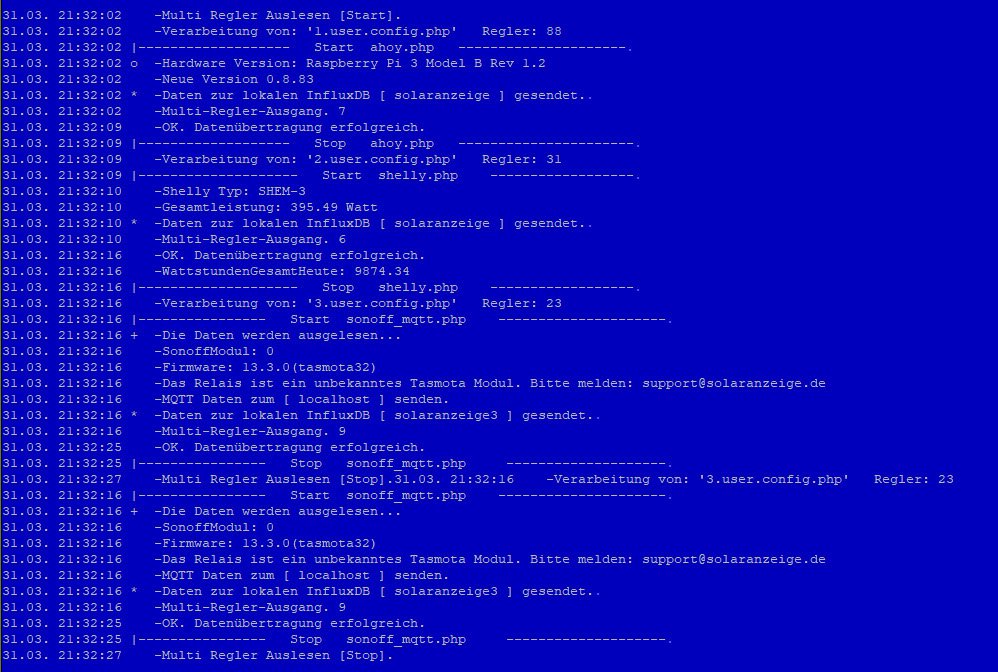

Hallo Zusammen,
Ich habe Solaranzeige als Multiregler Version auf einem PI Laufen
Regler 1 > Ahoy DTU
Regler 2 > Shelly 3EM
Regler 3 > soll der bitShake SmartMeterReader mit Tasmota werden.
Den bitShake SmartMeterReader mit Tasmota bekomme ich allerdings nicht in die Solaranzeige eingebunden habe jetzt schon mehere Tage getüftelt und komme nicht weiter evtl. hat von euch einer den Richtigen Tip. Die daten werden per mqtt an den Broker gesendet aber irgendwie möchte Solaranzeige mein Tasmota Device nicht erkennen.
MQTT log von Tasmota

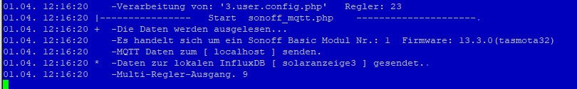

Danke für die Schnelle Antwort,
Wenn das alles zu viel Bastellei wird werde ich einen neuen Hichi IR Lesekopf Bestellen.
Tasmota habe ich umgestellt bekommen das er als Basic erkannt wird

Dann scheint es bei Dir ja jetzt zu gehen.
Die Daten werden in die Datenbank solaranzeige3 gespeichert.
Bei Deiner Abfrage mit status 0 fehlt noch der Rest ;)

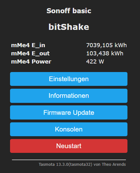

Danke TeamO,
die Lösung war unter Tasmota den bitShake in den Einstellungen auf den ESP32C3 Einzustellen.
