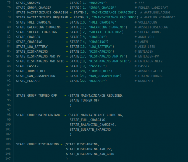

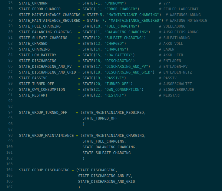

Ich hab meinen Senec in die Solaranzeige eingebunden und suche die Liste der Statusmappings
16=Entladen
17=PV+Entladen
21=Eigenverbrauch
etc.
Hat jemand von euch weitere Mappings, damit der Status auch richtig angezeigt wird und nicht nur die Nummer?

Es fehlt da noch die "54" die bedeutet "Ladeschlussphase"

ich habe hier jetzt noch eine neue Statusnummer. Für die "33" gibt es keine Beschreibung. Hast Du eventuell dazu was?

Leider nein, Ich habe nur das was ich gepostet habe.

Die 33 bedeutet NOTLADUNG
@Ulrich, wenn du die ganzen Daten brauchst, meld dich. Vielleicht ist was für dich dabei (Stichwort Senec Wallbox)
Wenn ihr die SD Karte eures Senec zieht und euch einen Dump auf dem PC macht, findet man in den ganzen daten wirklich richtig viele Infos.
PS: Den Speicher natürlich vorher ausschalten! Ein Backup zu haben ist nie schlecht, SD Karten sollen ja mal kaputt gehen können

0: "INITIALZUSTAND",
1: "KEINE KOMMUNIKATION LADEGERAET",
2: "FEHLER LEISTUNGSMESSGERAET",
3: "RUNDSTEUEREMPFAENGER",
4: "ERSTLADUNG",
5: "WARTUNGSLADUNG",
6: "WARTUNGSLADUNG FERTIG",
7: "WARTUNG NOTWENDIG",
8: "MAN. SICHERHEITSLADUNG",
9: "SICHERHEITSLADUNG FERTIG",
10:"VOLLLADUNG",
11:"AUSGLEICHSLADUNG: LADEN",
12:"SULFATLADUNG: LADEN",
13:"AKKU VOLL",
14:"LADEN",
15:"AKKU LEER",
16:"ENTLADEN",
17:"PV + ENTLADEN",
18:"NETZ + ENTLADEN",
19:"PASSIV",
20:"AUSGESCHALTET",
21:"EIGENVERBRAUCH",
22:"NEUSTART",
23:"MAN. AUSGLEICHSLADUNG: LADEN",
24:"MAN. SULFATLADUNG: LADEN",
25:"SICHERHEITSLADUNG",
26:"AKKU-SCHUTZBETRIEB",
27:"EG FEHLER",
28:"EG LADEN",
29:"EG ENTLADEN",
30:"EG PASSIV",
31:"EG LADEN VERBOTEN",
32:"EG ENTLADEN VERBOTEN",
33:"NOTLADUNG",
34:"SOFTWAREAKTUALISIERUNG",
35:"FEHLER: NA-SCHUTZ",
36:"FEHLER: NA-SCHUTZ NETZ",
37:"FEHLER: NA-SCHUTZ HARDWARE",
38:"KEINE SERVERVERBINDUNG",
39:"BMS FEHLER",
40:"WARTUNG: FILTER",
41:"SCHLAFMODUS",
42:"WARTE AUF ÜBERSCHUSS",
43:"KAPAZITÄTSTEST: LADEN",
44:"KAPAZITÄTSTEST: ENTLADEN",
45:"MAN. SULFATLADUNG: WARTEN",
46:"MAN. SULFATLADUNG: FERTIG",
47:"MAN. SULFATLADUNG: FEHLER",
48:"AUSGLEICHSLADUNG: WARTEN",
49:"NOTLADUNG: FEHLER",
50:"MAN: AUSGLEICHSLADUNG: WARTEN",
51:"MAN: AUSGLEICHSLADUNG: FEHLER",
52:"MAN: AUSGLEICHSLADUNG: FERTIG",
53:"AUTO: SULFATLADUNG: WARTEN",
54:"LADESCHLUSSPHASE",
55:"BATTERIETRENNSCHALTER AUS",
56:"PEAK-SHAVING: WARTEN",
57:"FEHLER LADEGERAET",
58:"NPU-FEHLER",
59:"BMS OFFLINE",
60:"WARTUNGSLADUNG FEHLER",
61:"MAN. SICHERHEITSLADUNG FEHLER",
62:"SICHERHEITSLADUNG FEHLER",
63:"KEINE MASTERVERBINDUNG",
64:"LITHIUM SICHERHEITSMODUS AKTIV",
65:"LITHIUM SICHERHEITSMODUS BEENDET",
66:"FEHLER BATTERIESPANNUNG",
67:"BMS DC AUSGESCHALTET",
68:"NETZINITIALISIERUNG",
69:"NETZSTABILISIERUNG",
70:"FERNABSCHALTUNG",
71:"OFFPEAK-LADEN",
72:"FEHLER HALBBRÜCKE",
73:"BMS: FEHLER BETRIEBSTEMPERATUR",
74:"FACOTRY SETTINGS NICHT GEFUNDEN",
75:"NETZERSATZBETRIEB",
76:"NETZERSATZBETRIEB AKKU LEER",
77:"NETZERSATZBETRIEB FEHLER",
78:"INITIALISIERUNG",
79:"INSTALLATIONSMODUS",
80:"NETZAUSFALL",
81:"BMS UPDATE ERFORDERLICH",
82:"BMS KONFIGURATION ERFORDERLICH"Wer ist online?
