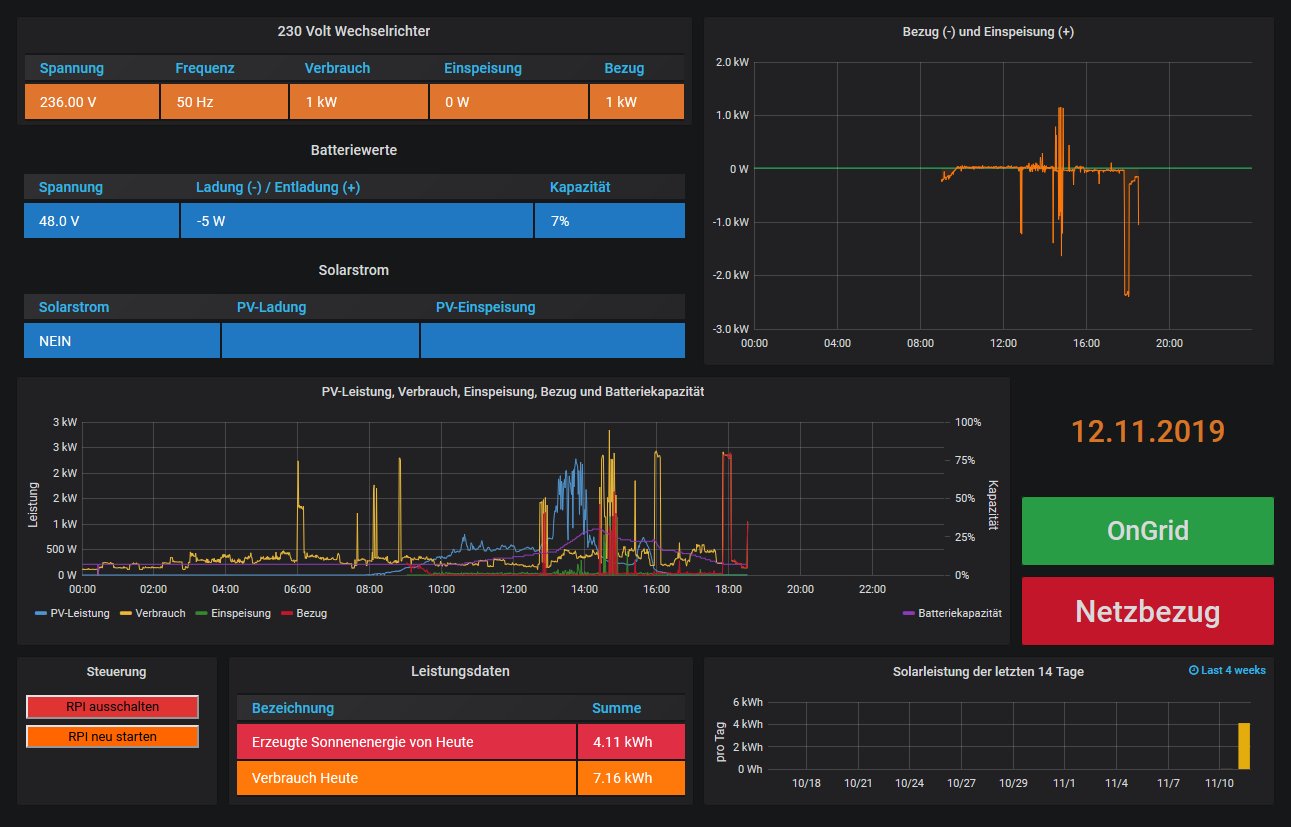

ich würde mir gerne auch so eine schöne Anzeige bauen. Hätte da aber die Frage ob man dann auch seinen Speicher (Senec Home 2.1) einbinden könnte?
Willi
Willi
