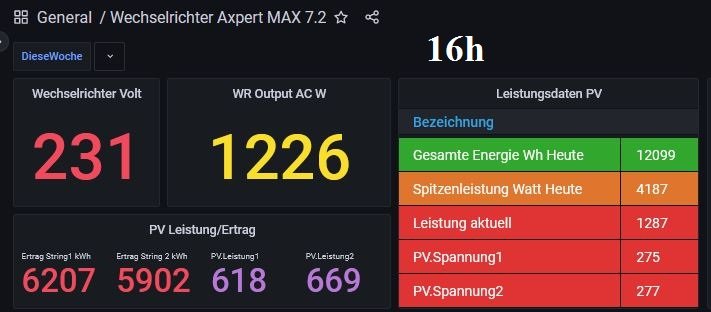

Wäre möglich das Dashboard zu bekommen so ann man auch mal einen anderen Wechselrichter damit berechnen und sich die Schreibweise anschauen und daraus etwas ableiten Danke.
viewtopic.php?p=32232#p32232
xango
Beiträge: 119
Re: PV Ertrag Stringweise berechnen
Beitrag von xango »
ja gerne siehe Anlage
Wechselrichter Axpert MAX 7.2-1716829470829.json
(36.41 KiB) 359-mal heruntergeladen
