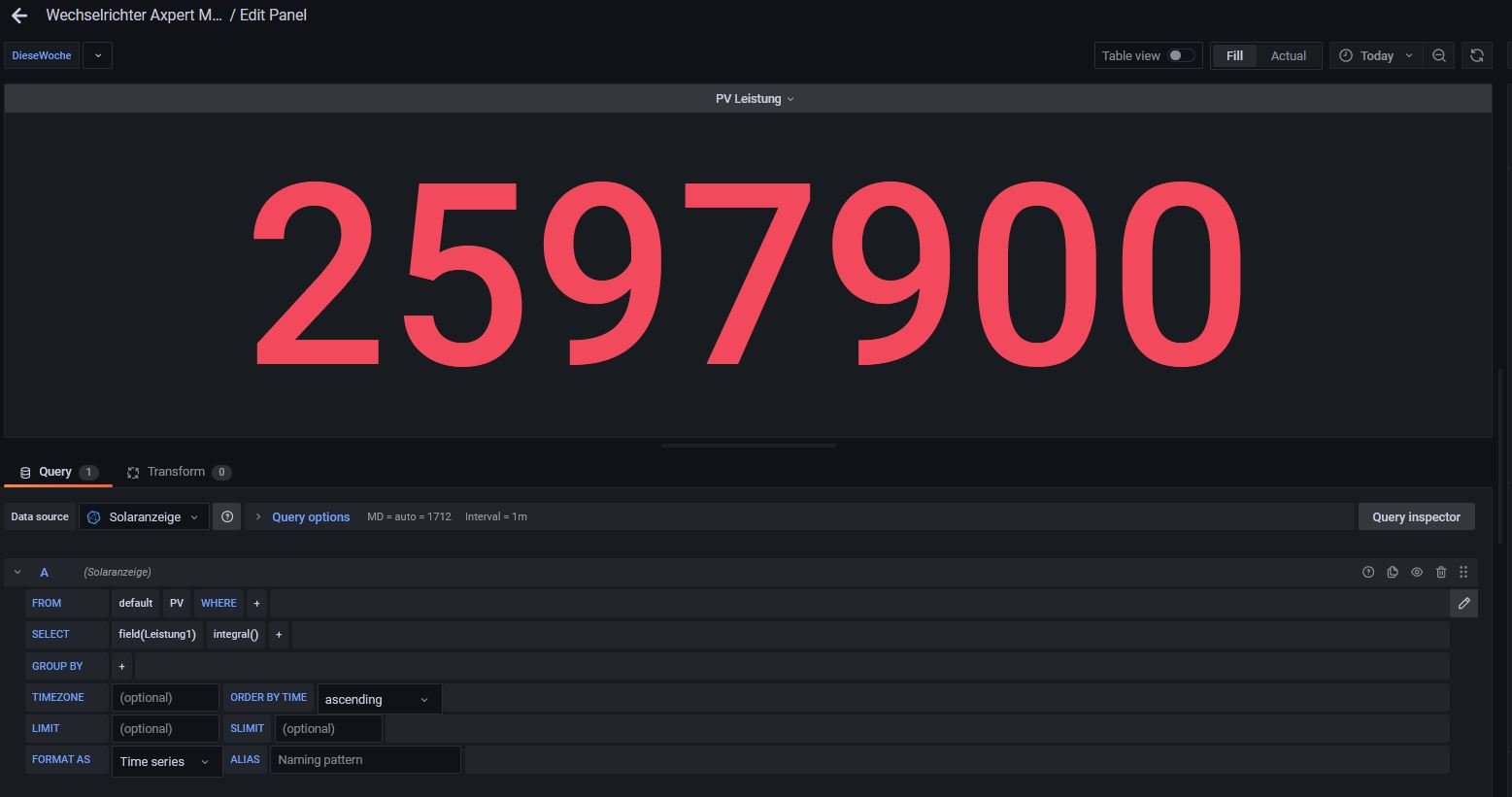

Hallo Bogeyof,
den Ausdruck von Dir habe ich mal in den Queryeingefügt. Den nimmt er so nicht an. Es heißt dann No DATA und wenn ich in den Editor Mode zurückkehre steht der alte Ausdruck wieder im Query.
Was meinst Du genau mit Feldnamen und Measurement.
Leistung 1 und PV stimmen ja
Ich habe mal im "Editor Mode" lediglich den Ausdruck integral dazugenommen. Die ,1h nimmt er nicht an. Und den Wert der dann angezeigt wird stimmt so nicht. Siehe Screenshot
Beiträge: 923
Hat sich bedankt: 26 Mal
Danksagung erhalten: 132 Mal
Re: PV Ertrag Stringweise berechnen
Beitrag von Bogeyof »
Da ist ein Leerzeichen nach "integral" vor der Klammer, das muss raus. Ansonsten sollte es eigentlich funktionieren.

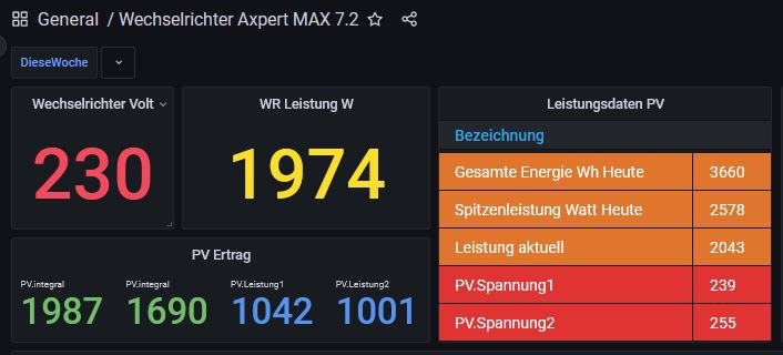

Nun habe ich das Panel so ergänzt das mir sowohl die Leistung als auch der Ertrag der beiden Strings jeweils angezeigt werden. Rechts daneben wie bisher der Gesamtertrag, PV Spannungen etc was dann so aussieht:
Ergänzend dazu die Info über die Ausrichtung der Strings: S1 35°/-10° S2 35°/0°
