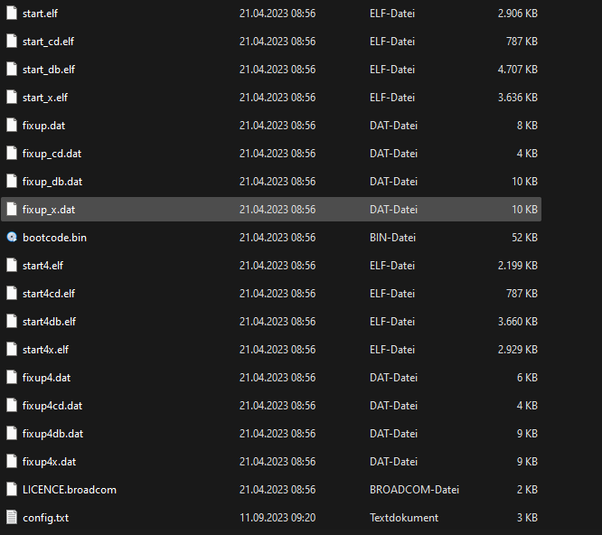

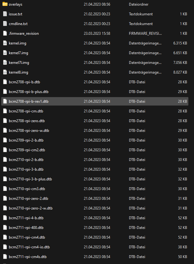

ich habe gerade die SD-Karte in meinen Windows PC gesteckt.
Können mir die Daten weiterhelfen ?.
