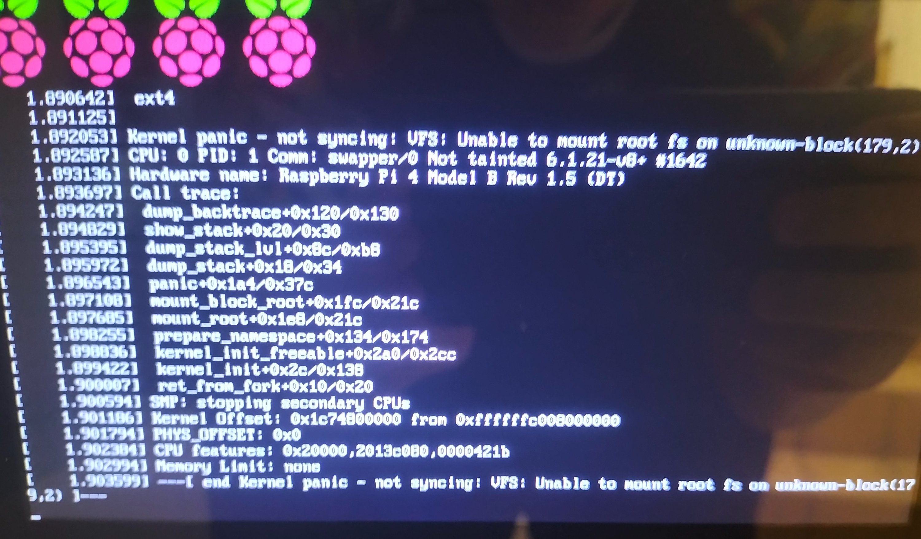

seit heute bootet der Raspberry Pi nicht mehr so wie er sollte.
Zuerst wurden im Dashboard keine Daten mehr angezeigt, dann habe ich den Raspberry Pi aus und wieder eingesteckt.
Seitdem bootet der Raspi nicht mehr.
PS: Bild kommt gleich

mr.big
Beiträge: 590
Wohnort: tief im Osten...
Danksagung erhalten: 120 Mal
Beitrag von mr.big »
Unable mount root fs
Da wird wohl die SD hinüber sein, hast mal mit einer anderen probiert!?

mr.big hat geschrieben:
Di 25. Jun 2024, 20:36
Das vermute ich auch.
Ich habe gerade keine zweite SD-Karte, aber wenn die Möglichkeit besteht das ich mit einer zweiten SD-Karte meine Daten retten kann, werde ich mir nochmal ein bestellen.

paulps hat geschrieben:
Di 25. Jun 2024, 21:31
Ist es also irgendwie möglich die bisherigen daten und Einstellungen zu sichern ?
Das wäre ein Blick in die Glaskugel. Aber normalerweise kannste an der Karte wenig bis nichts mehr "auslesen". hängt von ab, wo die SD zerschrieben wurde.
Einzige Abhilfe, man kann es nicht oft genug schreiben, ist Backup aktuell halten und tägliche Wegsicherung der Datenbanken...ebenso die einzelnen Dashboards wegsichern...dann kann sowas wie bei dir kaum Schaden anrichten....

steck die sd halt mal an pc dran und mach erstmal mit einschlägiger soft ne copy von der karte. welche files da genau gesucht werden müssen kann ich dir aber nicht weiterhelfen.
