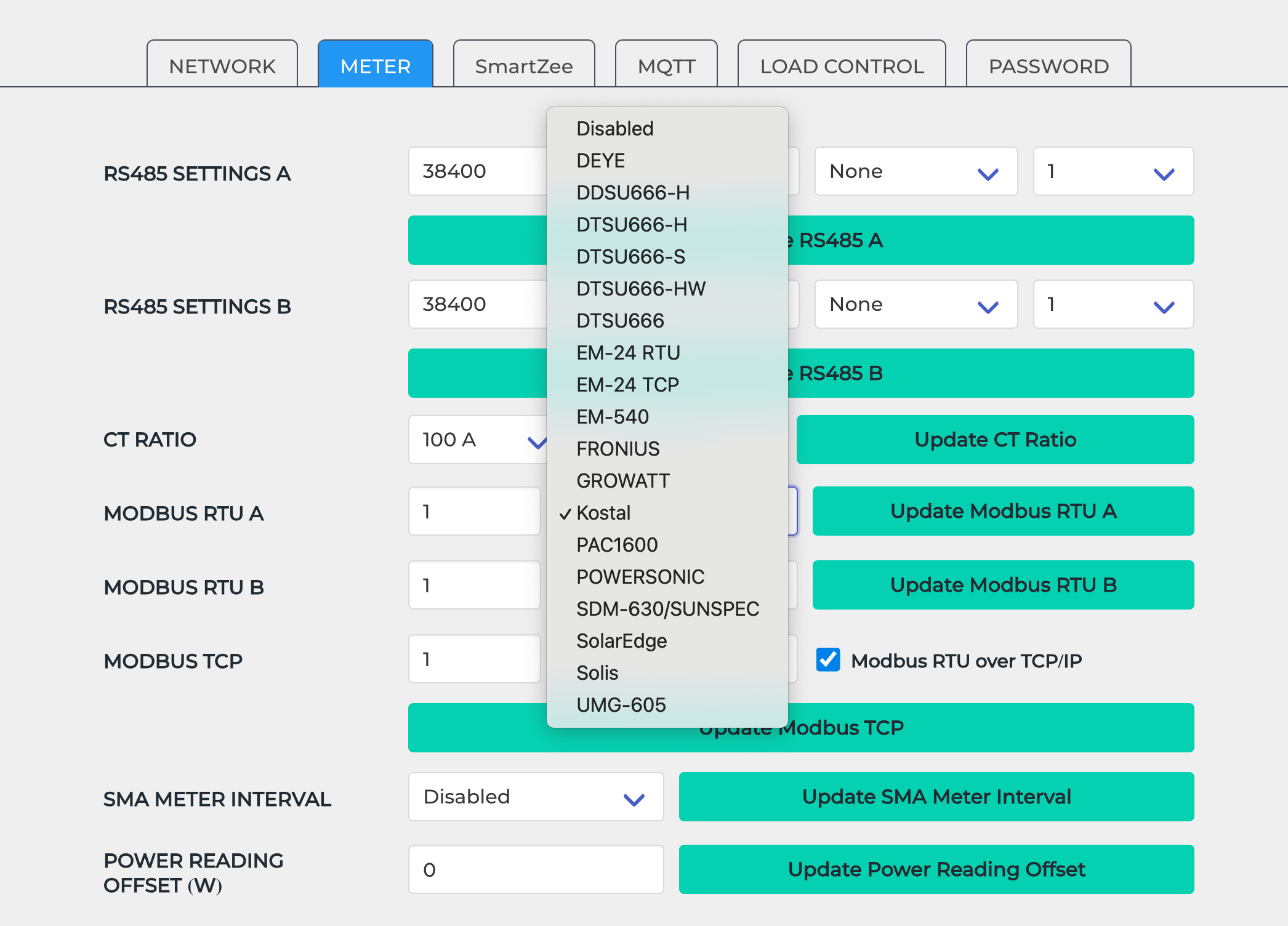

Guten Abend,
der alte KSEM war defekt. Ich habe ihn am Freitag eingeschickt und heute schon von Elgris einen Neuen erhalten. Mit neuer Firmware drauf.
Leider gibt es dort aber keinen Button "TCP Slave Mode" .
Es lassen sich damit verschiedene SmartMeter emulieren, aber bis jetzt habe ich da nichts gefunden, was funktioniert. Hat jemand hier Erfahrung damit oder einen guten Tipp?
Vielen Dank.
Herzliche Grüße
Armin

Re: Elgris KSEM auslesen
hi andreas_n,
von elgris wurden mir die eingestellten werte als richtig genannt. Ich habe nun allerdings sowohl 19200 als auch 9600 getestet, kein Unterschied.
Im Log sieht es immer so aus:

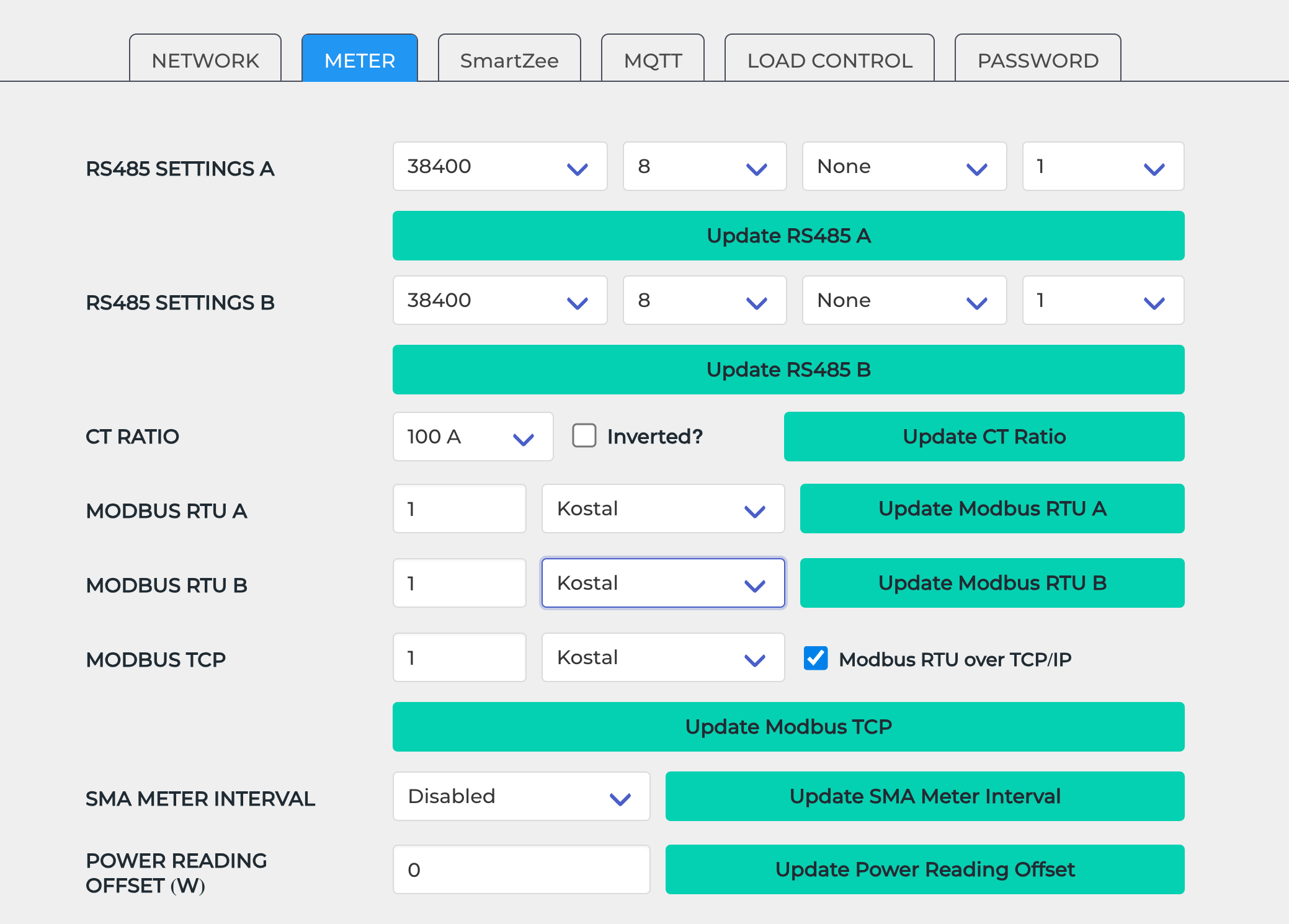

Könnte es sein, dass das Gerät nicht die MODBUS Adresse 1 hat? Ansonsten ist MODBUS TCP im Gerät nicht freigeschaltet.
"MODBUS RTU over MODBUS TCP" muss ausgeschaltet sein!
