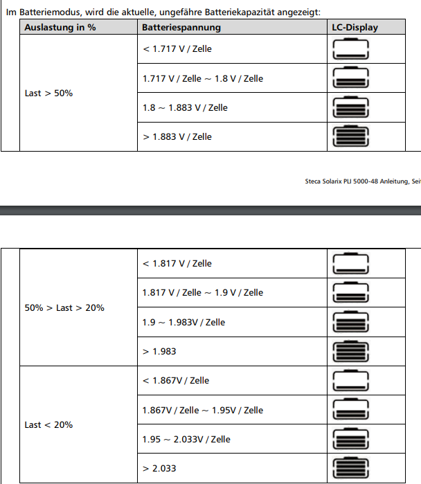

Also für mich geht aus der Anleitung hervor das der WR die Kapazität der Batterie über ihre Spannung misst.
"Im Batteriemodus, wird die aktuelle, ungefähre Batteriekapazität angezeigt:

Re: Batterie Kapazität ungenau
Kann sein, aus irgend Grund liefert der WR entweder richtige Daten die falsch ausgelesen werden (Register) , was ich nicht glaube, da diesen ChinaBöller viele einsetzen, das wär schon längst aufgefallen
oder aber dem ist so, dann Korrektur mittels query oder per Datenbank via _math.php
Wenn da Werte so krass abweichen, macht mich das immer misstrauisch;-)

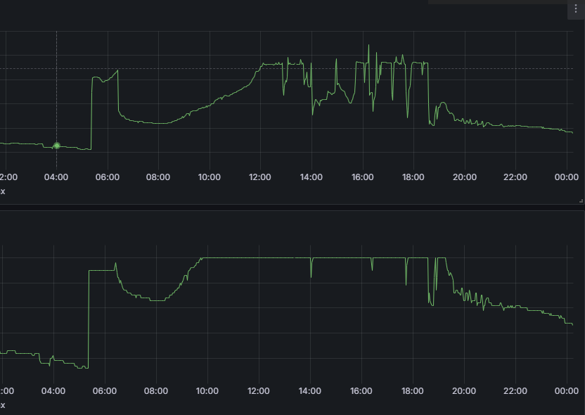

Aus der Anleitung geht hervor, dass der WR seine Batterie-Kapazität nur aus der Batterie-Spannung so ungefähr errechnet.
Ich werde den Wert jetzt via Grafana anpassen, das wird aber nicht einfach, denn aus der Spannung kann nie eine genaue Kapazität erdacht werden.
So sieht der Unterschied zwischen Spannung (oben) und Kapazität (unten) bisher aus :lol:

Beiträge: 1687
Hat sich bedankt: 14 Mal
Danksagung erhalten: 92 Mal
Was willste denn da für Zahlen errechnen?
Die Datenausgangslage von deinen Stecas lässt das scheinbar nicht zu..
genauso könntest du den PV Ertrag mit Anzahl der Wolken multiplizieren, die Zahl hinten raus ist nicht aussagekräftig.

Wenn die Batterie in der Ruhe-Phase ist, passen die Spannung und die Kapazität mit ein paar Anpassungen relativ gut zusammen.
Sobald eben Last anliegt, wird es ungenau.
