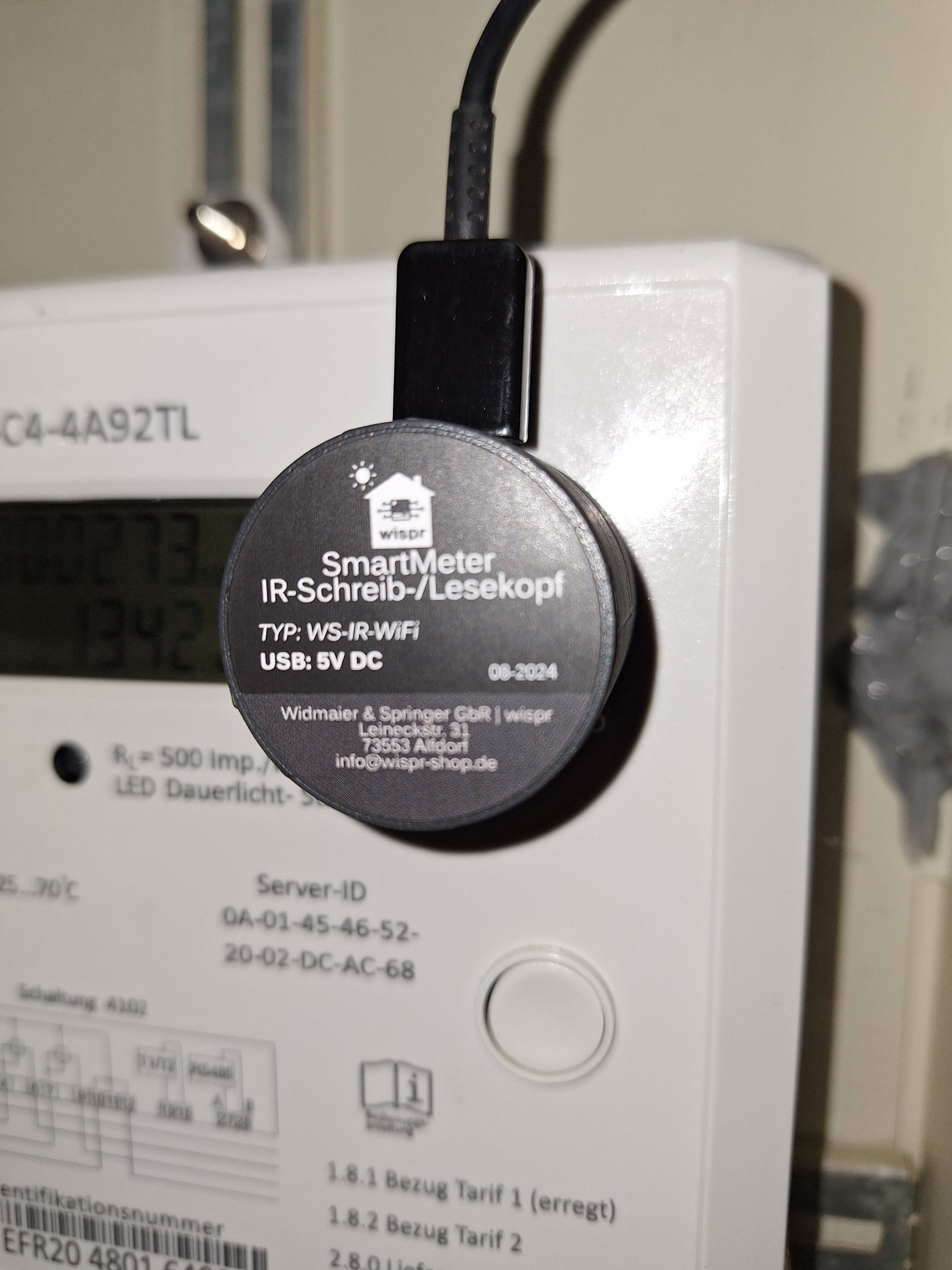

Zwei Sachen:
1. Hast Du auch auf die Multiregler-Version umgestellt? Denn die Daten würden nicht in die Datenbank solaranzeige landen.
2. Hast Du die beiden angepinnten Post von mir hier in diesem Unterforum durchgelesen? Dein Lesekopf scheint nicht der von Hichi zu sein, Deine Konfig ist nicht passend und es ist keins von meinen Scripten, das Du verwendest.

Also multiregler hab ich nich nicht.Habe aber mal neuinstalliert und nur den Tasmota regler konfiguriert und es funktionierte auch nicht.Ja gelesen hab ich so viel aber ob das dabei war weiß ich gerade nicht.Skript hatte ich schon vom mt175 hier aus dem.forum probiert aber dann habe ich keine daten mehr auf dem Tasmota,auch nicht Power oder so.Steht dann garnichts mehr.

Bei Deinem Lesekopf ist das "Problem", dass er wahrscheinlich unter "Configure Module" nicht auf "Sonoff Basic (1)" eingestellt ist.
Ansonsten mal wirklich die Konfiguration nach meinen Vorgaben von hier machen.
Dann noch das Script vom MT175 nutzen und es sollte gehen.

>D >B ->sensor53 r >M 1 +1,3,s,0,9600,mMe4,1,10 1,77070100010800FF@1000,E_in,kWh,E_in,3 1,77070100020800FF@1000,E_out,kWh,E_out,3 1,77070100100700FF@1,Power,W,Power,0 #
Kann ich den auch nehmen.Finde den anderen nicht.Desweiteren muss ich in der kWh,E in 800FF in 802FF ändern.Sonst habe ich den kompletten Zählerstand nicht.Ist das nen Problem?

Die Scripte sind hier im Thraed auf der ersten Seite, die Du beim EFR SGM C4 verwenden könntest.
Also
>D
>B
->sensor53 r
>M 1

Der Wert 77070100010802FF ist im Zähler OBIS 1.8.2 welches eigentlich nur den Wert des Zweittarifs ausgibt und nicht den gesammten Bezug. Könntest du aber verwenden.

Stromzähler Anzeige Funktioniert.Vielen Dank erstmal.Werde mich dann mal an die Multiregelung wagen.
