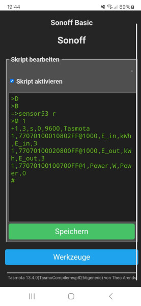

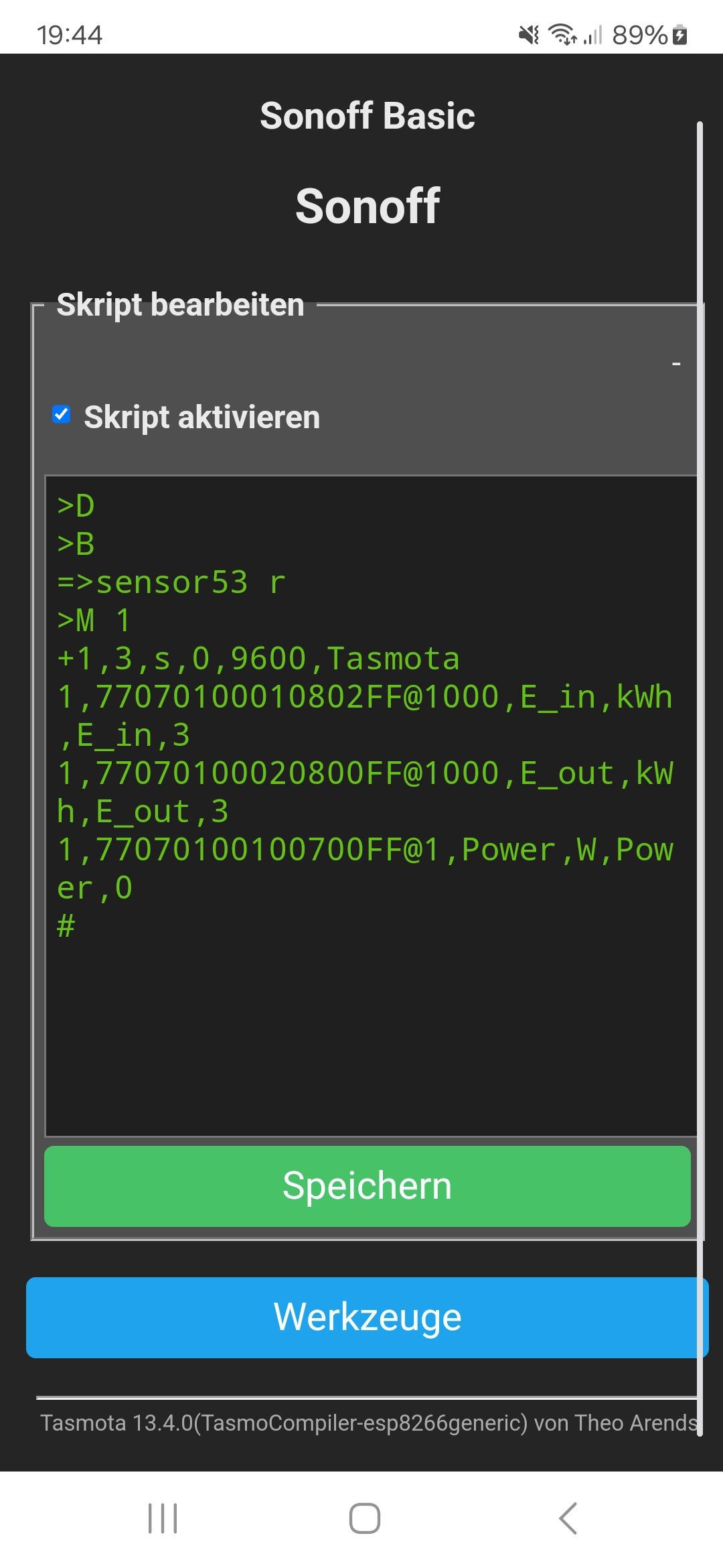

Hallo Wolfgang,
auch hier gilt, wie ich eigentlich überall schreiben muss, dass neue Regler erst von mir geprüft werden müssen, ob sie mit einem bestehenden Script ausgelesen werden können. Und dann muss auch immer das entsprechende Script von mir verwendet werden.
Bei Dir sollte folgendes Script funktionieren:
Damit sollten die Werte in die Datenbank geschrieben werden.
>D
>B
->sensor53 r
>M 1
+1,3,s,0,9600,mMe4,1,10
1,77070100010800FF@1000,E_in,kWh,E_in,3
1,77070100020800FF@1000,E_out,kWh,E_out,3
1,77070100100700FF@1,Power,W,Power,0
#Gruß Timo

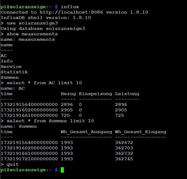

Re: Stromzähler EFR SGM C4 mit IR Lesekopf Hitchi auslesen
Hallo Timo,
ich möchte mich bei dir recht herzlichst bedanken. Eine Abfrage in der influx DB zeigt mir die Werte sofort an. Kann ich etwas tun, dass der Zähler offiziell mit aufgenommen wird? Oder wäre das schon die Lösung? Auf jeden fall werde ich einen kleinen Beitrag für Eure gute Arbeit überweisen. Deine schnelle Lösung hat mir sehr geholfen.

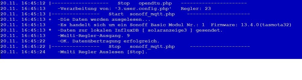

Bitte trage mal in der sonoff_mqtt.php bei Tracelevel "10" ein und häng dann mal den Auszug aus dem solaranzeige.log hier an. Danach den Tracelevel aber wieder zurückstellen.

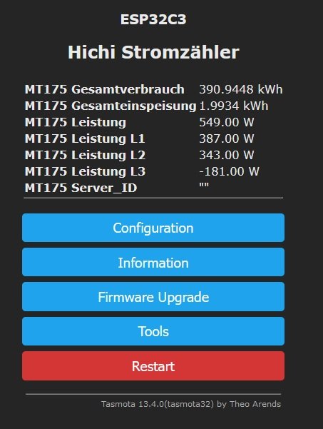

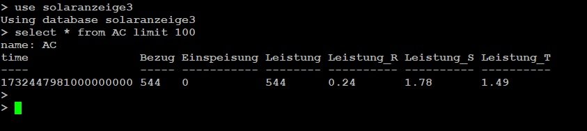

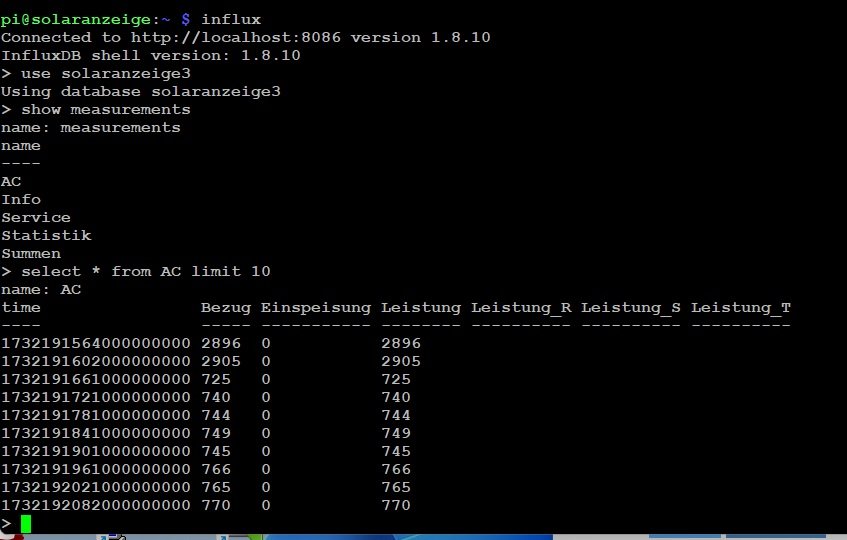

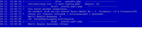

Hallo Timo,
ich hatte zu erst den Parameter sonoff_mqtt.php bei Tracelevel auf 10 gesetzt. Die Werte L1, L2,L3 wurden auch laut solaranzeige.log übertragen. (Anbei ein Ausschitt der solaranzeige.log Datei). Ich habe auch das Hitchi Scipt etwas geändert und kann auch die Server_ID nun auslesen.
>D
>B
->sensor53 r
>M 1
+1,3,s,16,9600,MT175
1,77070100010800ff@1000,Gesamtverbrauch,kWh,E_in,4
1,77070100020800ff@1000,Gesamteinspeisung,kWh,E_out,4
1,77070100100700ff@1,Leistung,W,P,18
1,770701001f0700ff@1,Leistung L1,W,L1,18
1,77070100330700ff@1,Leistung L2,W,L2,18
1,77070100470700ff@1,Leistung L3,W,L3,18
1,77070100600100ff@#,Server_ID,,Server_ID,0
Möglicherweise hatte ich einen Fehler bei meinem Select Befehl gemacht. ich hatte immer nur das limit 10 angegeben. Ich habe dann die Datenbank (bei mir solaranzeige3) gelöscht und neu angelegt. Nun scheint alles zu gehen. (siehe Anhang Hitchi L1_L3 ausgelesen.jpg)
Nochmals vielen Dank für Deine Hilfe. Du hast mir sehr geholfen und auch den richtigen Weg gezeigt. Nun gehts an Grafana um alles schick zu machen.
Wolfgang

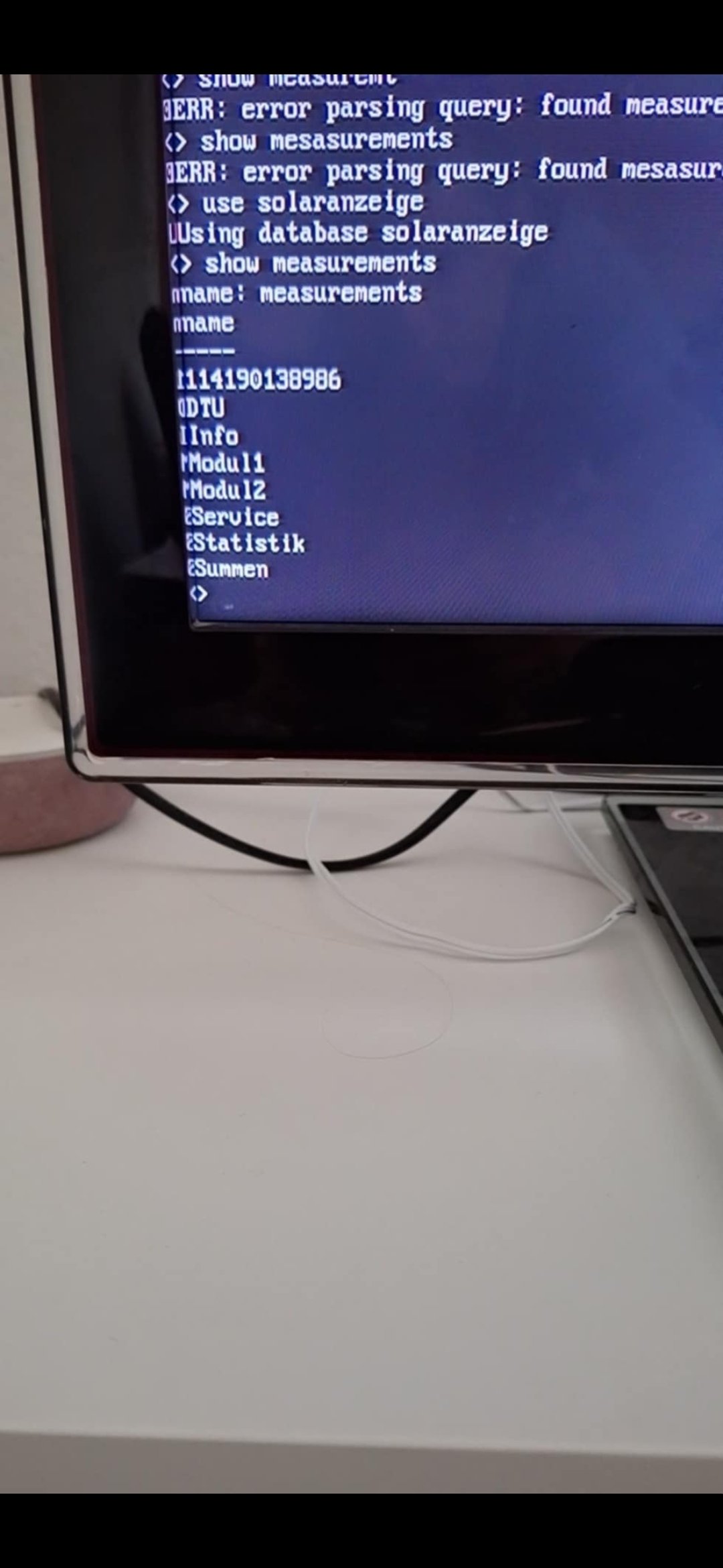

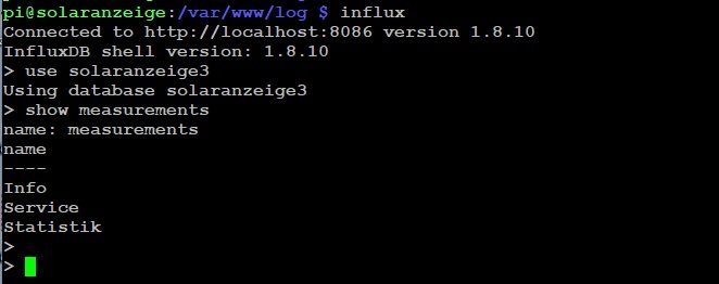

Muss mich auch mal dran hängen und benötige hilfe.Habe die Opendtu im System.Habe dann den regler 23 nachinstalliert.Bekomme aber keine Daten in die Influxdb.Kann ich da bitte Hilfe bekommen.
