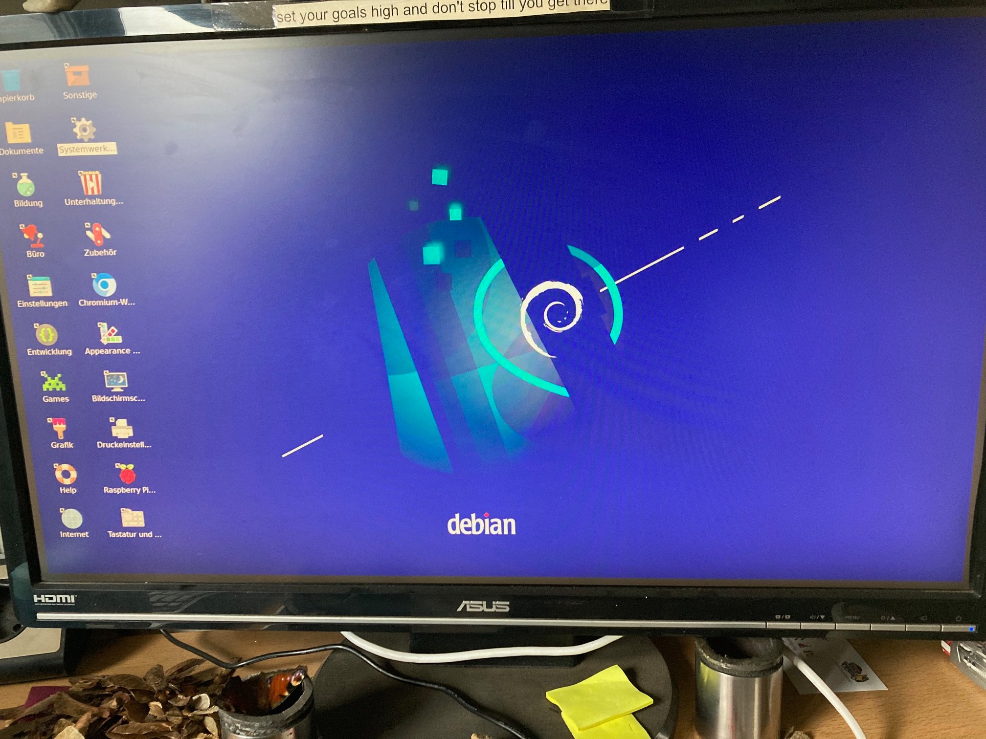

Und das mit den fehlenden Task-Leisten wundert mich auch. Wir haben einfach nur einen leeren Bildschirm als Desktop (hier jetzt mit ein paar Shortcuts drauf).
