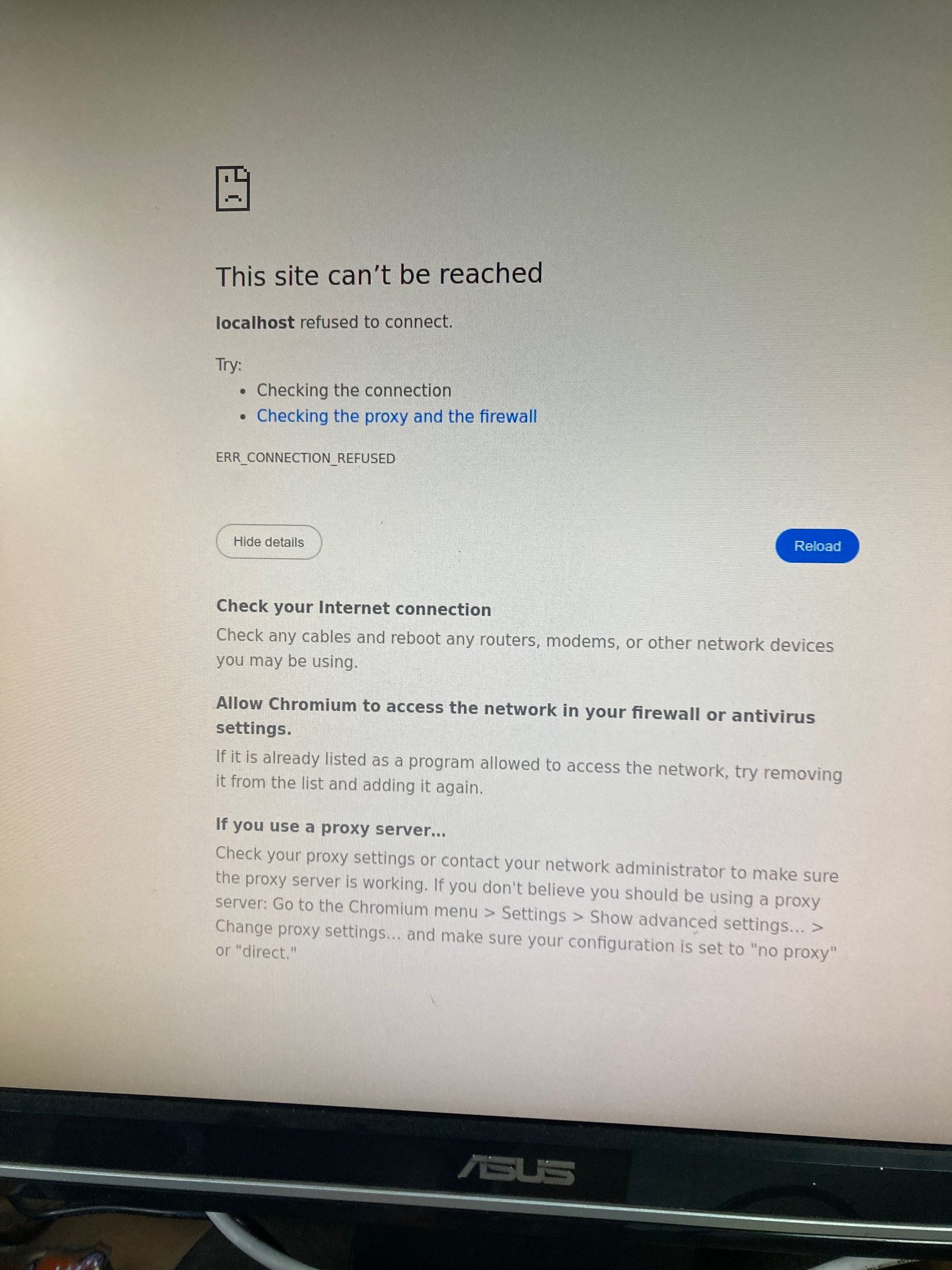

Jetzt wäre es vielleicht hilfreich, wenn Du uns mal ein Bild davon zeigst.
Ich kenne nur den Browser mit try again, wenn an Anfang Grafana noch nicht geladen ist.

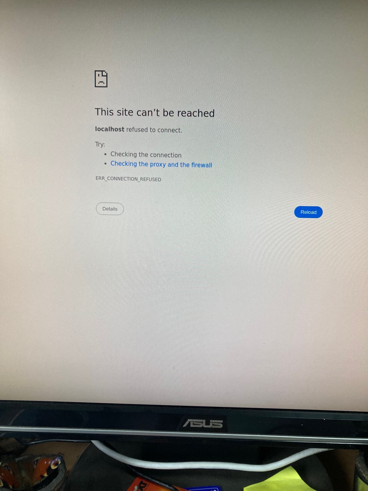

Re: Nach Erstinstallation nur weißer Bildschirm "Localhost not found"
Hier mal der Bildschirm, er greift irgendwie ins Leere.
Ins Setup kommen wir rein, speichern unsere Konfiguration ab. Nach dem Neustart ist wieder dieser weiße Bildschirm. Und man kann effektiv nix machen, außer dass es einen Papierkorb auf dem Desktop gibt...
Edit2: wir kommen jetzt doch ins Programm, weiß jetzt nicht, was wir jetzt besser gemacht haben...
