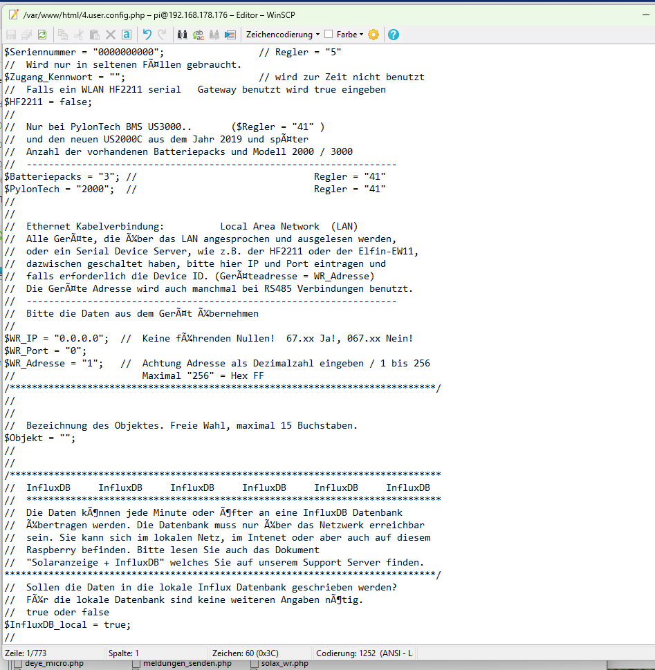

In der x.user.config.php muss unbedingt hier "$WR_IP = "0.0.0.0";" und "$WR_Port = "0";" stehen
$WR_IP = "0.0.0.0";  //  Keine führenden Nullen!  67.xx Ja!, 067.xx Nein!
$WR_Port = "0";
$WR_Adresse = "1";   //  Achtung Adresse als Dezimalzahl eingeben / 1 bis 256
//                       Maximal "256" = Hex FF
Also noch einmal genau der Anweisung folgen.

Hallo, ich habe genau eingetragen, was angewiesen wurde.
Allerdings steht in der Anleitung $WR_Adresse = "0";
und geschickt hast Du mir $WR_Adresse = "1";
Aber auch mit eingetragener 1 ändert sich nichts.
Der H&T ist per W-Lan mit dem Netzwerk verbunden. Cloud umd MQTT sind deaktiviert.

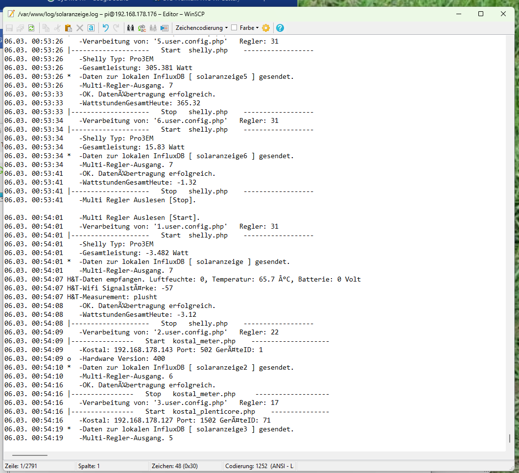

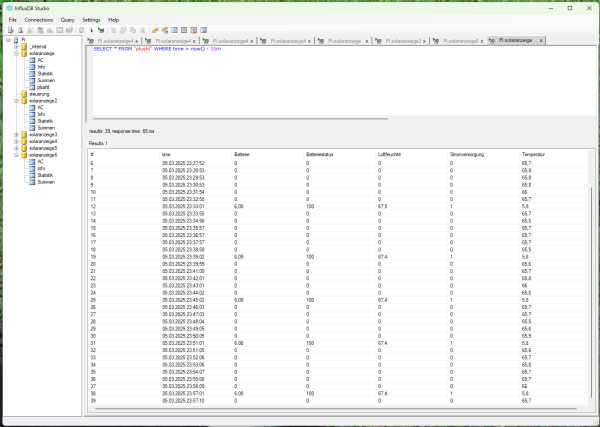

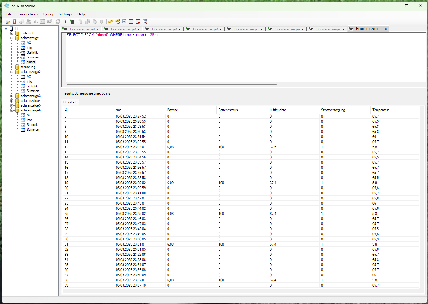

Ich hänge mal die Bilder der 4.User.php, der Log-Datei und des aktuellen Measurements an.

Das Shelly H&T sendet die Daten wann es will. Nach der eingestellten Zeit im Shelly.
Dazwischen werden aber immer genau zur vollen Minute von einem anderen Programm Daten in die Datenbank in das gleiche Measurement geschrieben. Das ist falsch, denn die Solaranzeige fragt den shelly H&T ja gar nicht ab.
Wie man schön sehen kann, fragst du einen Shelly Pro3EM ab und speicherst anscheinend die Daten auch in die Datenbank unter dem gleichen Measurement "plusht". Da hast du das Problem.
Der Shelly Pro3EM benötigt eine eigene Datenbank, zumindest ein eigenes Measurement.
