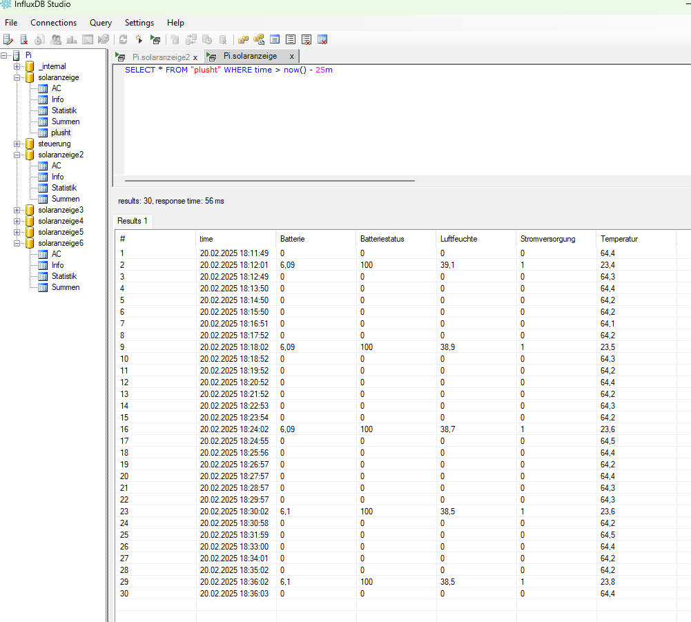

Regler 31 wie befohlen. Ich habe den H&T Gen. 3 jetzt per USB-C versorgt. Er sendet alle 6 Minuten den richtigen Wert in Grad Celsius. dazwische wird aber die Datenbank minütlich mit Werten aufgefüllt, die sich (egal was gemessen wird) immer um die 65 bewegen. Bekommt man die entfernt? Auch sendet der H&T nicht, wenn die Temperatur stark abfällt oder ansteigt. Das sollte ja eigentlich der Fall sein, oder?
Ich hänge mal ein screenshot der Datenbank an.
Gruß und vielen Dank für die Hilfe!
Heiko
Heiko

Hallo Zusammen, ich denke mal die verrückten Werte zwischen den Datensendungen bekommt man nicht ohne Weiteres entfernt. Der Kundendienst antwortet nicht.
Da ja der Shelly immer sendet, wenn USB-C angesteckt wird, werde ich jetzt, mittels Shelly Schaltsteckdose das USB Netzteil alle 50 Sekunden für 20 Sekunden aktivieren. Dann sendet der Shelly innehalb einer Minute einmal Daten und die Datenbank ist dann "sauber". Es kann natürlich passieren, dass sich dadurch die Elektronik erwärmt und die Messwerte verfälscht. Das werde ich ich beobachten. Dass das die Bauteile nicht lange mitmachen, ist mir klar.
Hat da jemand etwas dagegen? Ein 1Plus mit Addon und Temperatursensor wäre die Alternative. Kosten habe ich noch nicht ermittelt.
Jedenfalls müssen da wieder 230 Volt angelegt werden. Da bräuchte ich dann auch ein Gehäuse und Kabeleinführungen.
Die andere Version kostet erstmal nichts.
Gruß, Heiko
Gruß, Heiko

Jetzt ist leider immer noch jeder 2 Wert unbrauchbar. Bekommt man die irgendwie aus der Datenbank entfernt?
Danke und Gruß Heiko

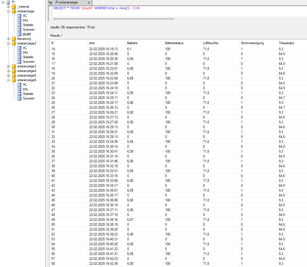

hier nochmal die Frage, kann man der Steuerung irgendwie vermitteln, dass man die von ihr erdachten Werte nicht aufzeichnen möchte?
Ich bekomme die nicht weg und kann sie auch in der Visualisierung nicht ausblenden...
Danke Heiko
