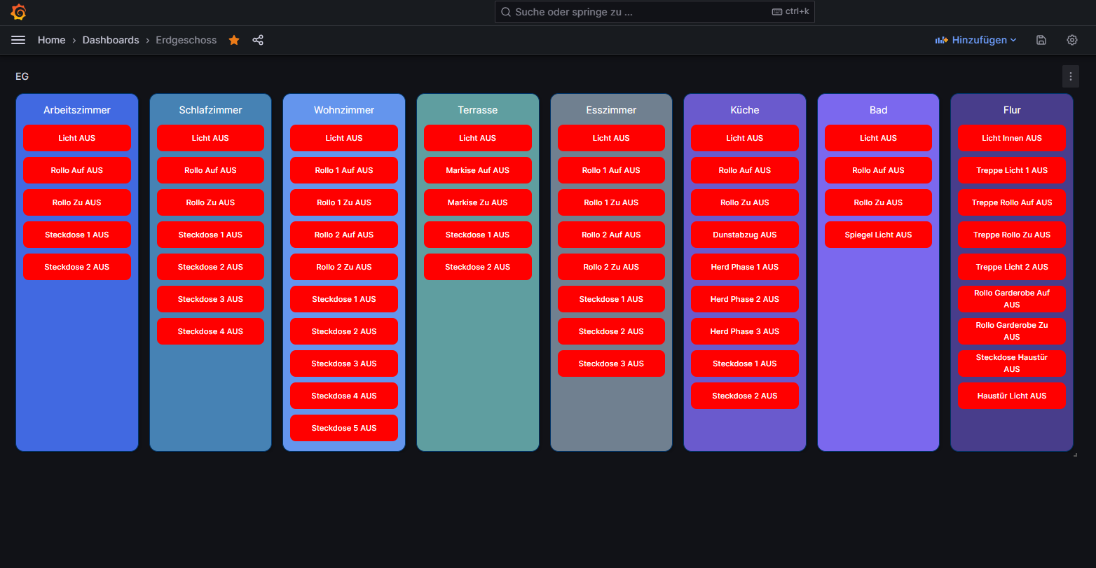

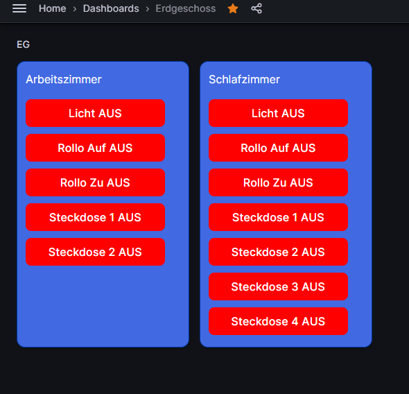

Screenshot 2025-08-23 084108.png (41.32 KiB) 4817 mal betrachtet
So schauen meine ersten Anfänge aus und das ganze ist mit KI generiert die Button schalten die Ralais aber der Status wird wegen dem Cors Fehler nicht agezeigt, ich werde pro Stockwerk ein Dashboard mir Anlegen und dann die Geräteblöcke mir passend Positionieren.
Auf dem Desktop werden die Blöcke nebeneinander dargestellt so wie Platz ist, auf dem Smartphone untereinander hier schau ich mal wenn ich das ganze noch kleiner mache ob diese dann im Handy auch nebeneinander dargestellt werden.
Klar Farblich beist sich das aktuell aber die Sichtbarkeit ist halt deutlich.

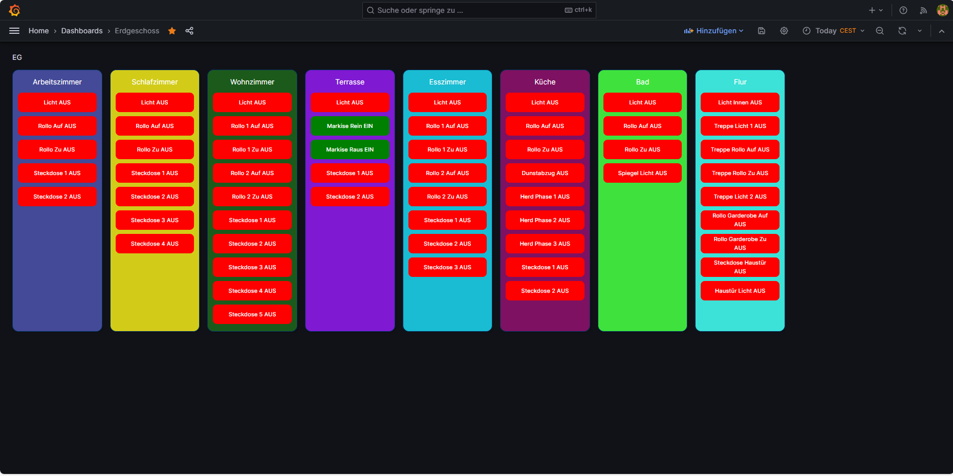

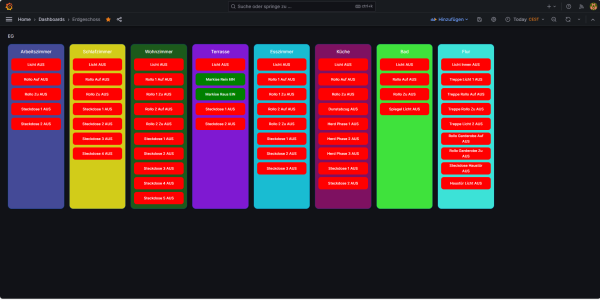

Erdgeschoss-1756183643078.json
(8.18 KiB) 288-mal heruntergeladen
soweit bin ich mit dem ersten Erdgeschoss gekommen viel Arbeit hab ich da noch vor mir.
Was auch funktionniert ist auf dem Handy 2 Reihen nebneinander wenn man die grösse der Felder begrenzt ohne das die Übersicht darunter leidet.

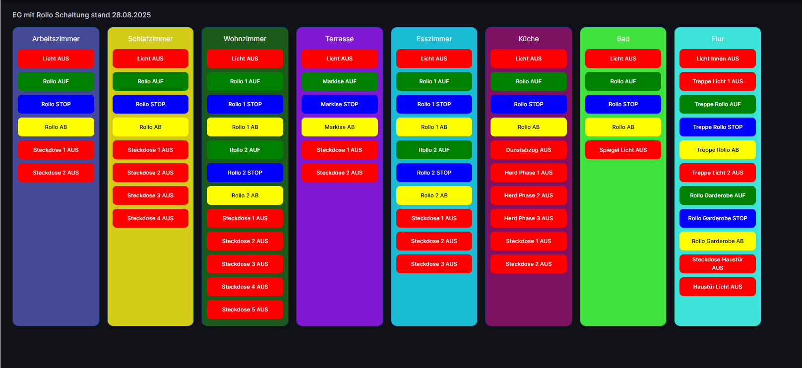

Ja ich habe es geschafft nun Leuchten die Buttons Grün wenn sie geschaltet sind das war ein doch langer Weg um Chat GPT es so zu beschreiben das es nun funktioniert, ich möchte hier keinen Programierer etwas absprechen meine Hochachtung an denen die das können das ist echt Arbeit, aber es geht auch mit Künstlicher Intelligenz, man muss nur Mut haben und es richtig Beschreiben, mittlerweile ist mein CHat GPT soweit das er mir auch für alle anderen Gehosse und die Garage alles soweit erstellen kann was ich jetzt auch umsetzen werde, dann werde ich mir en Code nochmals Sichern und gut Aufheben.

<style>
  /* Layout für alle Geräteblöcke */
  #devices {
    display: flex;        /* Geräteblöcke nebeneinander */
    flex-wrap: wrap;      /* umbrechen, falls zu breit */
    gap: 15px;            /* Abstand zwischen Blöcken */
  /* Jedes Raum-Panel */
  .device {
    flex: 1 1 100px;      /* flexibler Block, min. 100px breit */
    max-width: 200px;     /* max. Breite → hier anpassen */
    padding: 10px;        /* Innenabstand */
    border: 1px solid #003366;  /* Rahmen */
    border-radius: 12px;  /* abgerundete Ecken */
    box-shadow: 2px 2px 5px rgba(0,0,0,0.2); /* Schatten */
    color: white;         /* Standardschriftfarbe */
  /* Überschrift = Raumname */
  .device h3 {
    margin: 5px 0 10px 0;
    font-size: 14px;      /* Schriftgröße vom Raumtitel */
    text-align: center;
  /* Allgemeine Button-Einstellungen */
  .btn {
    color: white;         /* Schriftfarbe */
    width: 100%;          /* nimmt die ganze Blockbreite ein */
    height: 38px;         /* Höhe der Buttons → ändern für größer/kleiner */
    margin: 4px 0;        /* Abstand oben/unten */
    border: none;         /* kein Rahmen */
    border-radius: 8px;   /* abgerundete Ecken */
    font-size: 11px;      /* Schriftgröße der Buttons */
    cursor: pointer;      /* Mauszeiger Hand */
  /* Farbliche Zustände */
  .btn-on   { background: green; }                 /* Schalter EIN */
  .btn-off  { background: red; }                   /* Schalter AUS */
  .btn-up   { background: green; }                 /* Rollo: AUF */
  .btn-stop { background: blue; }                  /* Rollo: STOP */
  .btn-down { background: yellow; color: black; }  /* Rollo: AB */
</style>
Es gibt neuerungen dazu nun ist auch eine Rolladenschaltung für die 2 pm implementiert, die man mehrfach einstellen kann als Taster ,als Rollo Schaltung hier muss aber zwingend der 2 pm shelly auch kaibriert sein, und die Entlagen kennen, oder als somfy Einstellung um das zusatz somfy Relay anzusteuern.

Shelly in Grafana schalten Doku.pdf
(4.9 KiB) 170-mal heruntergeladen
Hier mal die Dokumentation dazu was machbar ist leider kann ich die html Datei nicht einfügen, was das copy und paste es einfach machen würde.
Dachgeschoss-1756490313833.json
(7.73 KiB) 267-mal heruntergeladen
Erdgeschoss-1756490337959.json
(10.95 KiB) 269-mal heruntergeladen
Garage-1756490359534.json
(9.16 KiB) 254-mal heruntergeladen
Kellergeschoss-1756490376872.json
(7.96 KiB) 278-mal heruntergeladen
Obergeschoss-1756490412407.json
(9.25 KiB) 156-mal heruntergeladen
Ich habe ein jeweiliges Dashboards auf funktion getestet mit Shelly 1 pm Shelly 2 pm Shelly 4 pm Generation 4 warum die Plus Geräte?
