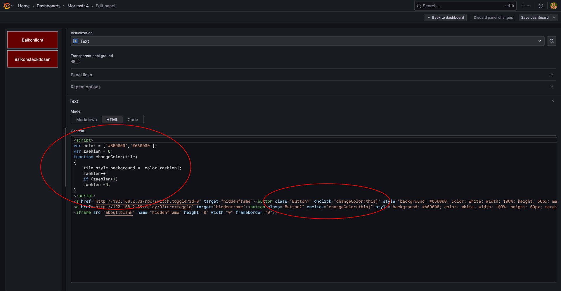

Hier ist eine Möglichkeit, wie man die Farbe des Buttons bei jedem Klick ändern kann:
Was muss geändert werden gegenüber der 1. Beschreibung?
- In jeder "Button" Zeile muss der Eintrag: class = "Buttonx" onclick = "changeColor(this)" ergänzt werden. x = eine fortlaufende Zahl also Button1, Button2 usw.
- Der <script> ... </script> Block muss als Erstes, vor die Button Zeilen platziert werden!

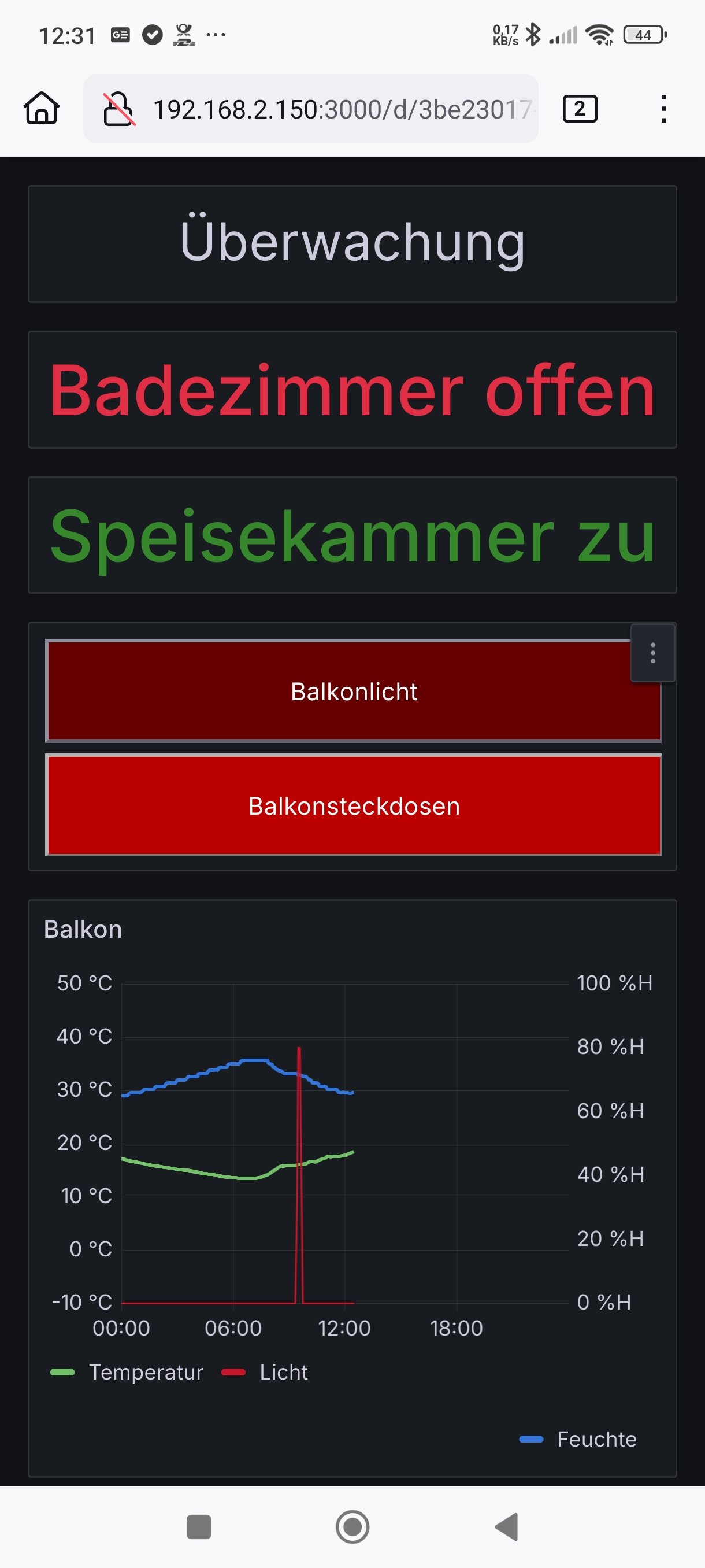

1. Test:
So sieht das auf einem Handy aus: Die ersten beiden Zeilen sind Fenster in Zimmern. Der rote Balken in der unteren Grafik ist das Licht auf dem Balkon. (Bewegungsmelder)
- Schwarzermann
- Beiträge: 472
- Wohnort: 87733
- Hat sich bedankt: 11 Mal
- Danksagung erhalten: 19 Mal
Ok du hast Fensterkontakte das ist auch noch so ein Nice to have welche hast du da genommen?
Ja finde das auf dem Handy ebenfalls so vor Da bin ich am rum probieren ob man auf dem Handy nicht 2 nebeneinander angezeigt bekommt, auf der anderen Seite kann man Gut Raum für Raum abgehen.
viewtopic.php?p=32232#p32232
- Beiträge: 5514
- Hat sich bedankt: 166 Mal
2 nebeneinander lässt Grafana auf dem Handy nicht zu. Zumindest habe ich noch keinen Trick gefunden. Die Fensterkontakte sind die Shelly BLU Door/window. Die sind preiswert.

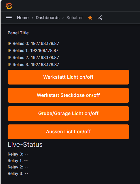

<!DOCTYPE html>
<html lang="de">
<head>
<meta charset="utf-8" />
<title>Relais-Steuerung</title>
<style>
.btn {
background: #FF6600;
color: white;
width: 95%;
height: 50px;
margin: 6px 0;
border: none;
border-radius: 6px;
cursor: pointer;
font-size: 16px;
text-align: center;
.btn.on { background: #28a745; } /* grün */
.btn.off { background: #dc3545; } /* rot */
.frame { display: none; } /* Hidden frame kann entfernt oder belassen werden */
</style>
</head>
<body>
<!-- Konfigurierbare Relais-IP-Adressen -->
<div>
<label>IP Relais 0: <input id="ip0" type="text" value="192.168.178.87" /></label>
</div>
<div>
<label>IP Relais 1: <input id="ip1" type="text" value="192.168.178.87" /></label>
</div>
<div>
<label>IP Relais 2: <input id="ip2" type="text" value="192.168.178.87" /></label>
</div>
<div>
<label>IP Relais 3: <input id="ip3" type="text" value="192.168.178.87" /></label>
</div>
<!-- Steuerbuttons (je Relais) -->
<button class="btn" id="btn0" data-id="0" data-ip="ip0">Werkstatt Licht on/off</button>
<button class="btn" id="btn1" data-id="1" data-ip="ip1">Werkstatt Steckdose on/off</button>
<button class="btn" id="btn2" data-id="2" data-ip="ip2">Grube/Garage Licht on/off</button>
<button class="btn" id="btn3" data-id="3" data-ip="ip3">Aussen Licht on/off</button>
<iframe src="about:blank" name="hiddenframe" height="0" width="0" frameborder="0" class="frame"></iframe>
<h3>Live-Status</h3>
<div>Relay 0: <span id="0">--</span></div>
<div>Relay 1: <span id="1">--</span></div>
<div>Relay 2: <span id="2">--</span></div>
<div>Relay 3: <span id="3">--</span></div>
<script>
// Zentrale Konfigurationsdaten
const relays = [
{ id: 0, ipInputId: 'ip0', statusElemId: 'sw0', btnId: 'btn0' },
{ id: 1, ipInputId: 'ip1', statusElemId: 'sw1', btnId: 'btn1' },
{ id: 2, ipInputId: 'ip2', statusElemId: 'sw2', btnId: 'btn2' },
{ id: 3, ipInputId: 'ip3', statusElemId: 'sw3', btnId: 'btn3' }
// Hilfsfunktion: Liefert die aktuelle IP für ein Relais
function getRelayIP(relay) {
const el = document.getElementById(relay.ipInputId);
const v = el && el.value ? el.value.trim() : '';
return v || '192.168.178.87';
// Status-UI aktualisieren
function updateStatusUI(relayIndex, isDer mit sympatischen Vollmeise
- Beiträge: 5514
Der gepostete Code ist nur die Hälfte. Da kann man nicht heraus erkennen wie es funktionieren soll.

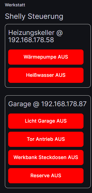

<!DOCTYPE html>
<html>
<head>
<style>
body { font-family: Arial, sans-serif; }
.device {
margin-bottom: 25px;
padding: 10px;
border: 1px solid #ccc;
border-radius: 10px;
box-shadow: 2px 2px 5px rgba(0,0,0,0.1);
.device h3 { margin: 5px 0 15px 0; }
.btn {
color: white;
width: 95%;
height: 50px;
margin: 5px 0;
border: none;
border-radius: 8px;
font-size: 16px;
cursor: pointer;
.btn-on { background: green; }
.btn-off { background: red; }
</style>
</head>
<body>
<h2>Shelly Steuerung</h2>
<div id="devices"></div>
<script>
// ===== KONFIGURATION =====
const devices = [
ip: "192.168.178.58",
relays: [
{ id: 0, name: "Wärmepumpe" },
{ id: 1, name: "Heißwasser" }
ip: "192.168.178.87",
relays: [
{ id: 0, name: "Licht Garage" },
{ id: 1, name: "Tor Antrieb" },
{ id: 2, name: "Werkbank Steckdosen" },
{ id: 3, name: "Reserve" }
const devicesDiv = document.getElementById("devices");
// Buttons pro Gerät erzeugen
devices.forEach(device => {
let devDiv = document.createElement("div");
devDiv.className = "device";
let title = document.createElement("h3");
title.innerText = `${device.name} @ ${device.ip}`;
devDiv.appendChild(title);
device.relays.forEach(relay => {
let btn = document.createElement("button");
btn.id = `relay_${device.ip}_${relay.id}`;
btn.className = "btn btn-off";
btn.innerText = relay.name + " AUS";
btn.onclick = function() {
fetch(`http://${device.ip}/rpc/switch.toggle?id=${relay.id}`)
.then(() => setTimeout(() => updateDevice(device), 1000)); // 1 Sek. warten
devDiv.appendChild(btn);
devicesDiv.appendChild(devDiv);
// Status für ein Gerät laden
async function updateDevice(device) {
try {
let res = await fetch(`http://${device.ip}/rpc/Shelly.GetStatus`);
let data = await res.json();
let sw = data[`switch:${relay.id}`];
if (sw && sw.output !== undefined) {
updateButton(device.ip, relay, sw.output);
} catch (err) {
console.error(`Shelly ${device.ip} nicht erreichbar:`, err);
// Button anpassen
function updateButton(ip, relay, isOn) {
let btn = document.getElementById(`relay_${ip}_${relay.id}`);
if (isOn) {
btn.className = "btn btn-on";
btn.innerText = relay.name + " EIN";
} else {
// Alle Geräte aktualisieren
function updateAll() {
devices.forEach(device => updateDevice(device));
// Status alle 3 Sekunden abrufen
setInterval(updateAll, 3000);
updateAll();
</script>
</body>
</html>
[security]
allow_embedding = true
disable_sanitize_html = true
Leider funktioniert der Staus nicht mal schaun ob mir da gpt weiter helfen kann oder woran es liegt
