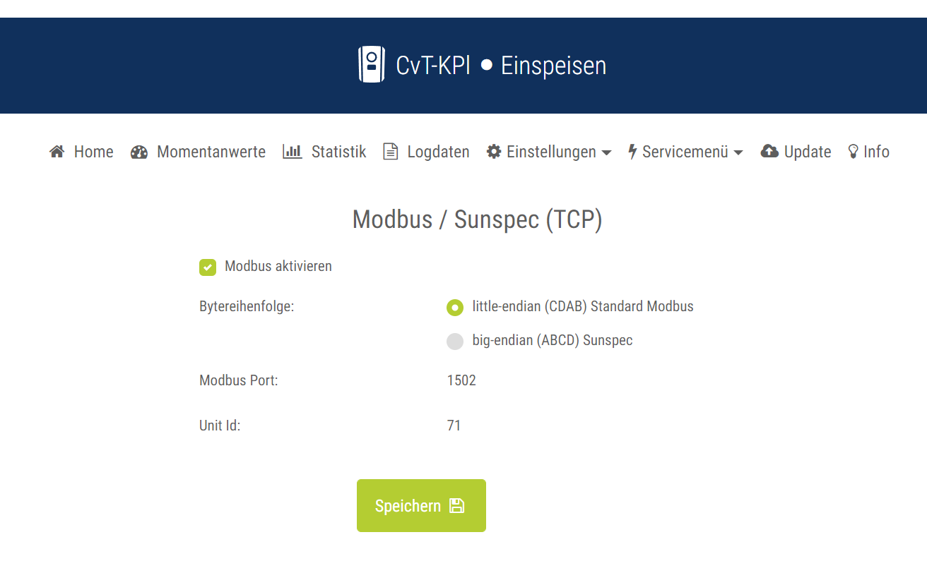

Es werden eigentlich alle Daten schon vom Wechselrichter zur Verfügung gestellt, der KSEM braucht gar nicht extra eingebunden werden.
Die ModBus Einstellung ist in der Weboberfläche des Kostal unter Einstellungen / ModBus Sunspec. Dort aktivieren, da siehst Du auch den Port und die Adresse. Geht als Anlagenbetreiber. Erste Option little-endian verwenden...
Regler ist 17 (Kostal Plenticore)...

In der Modbusbeschreibung von Kostal " Interface description MODBUS (TCP) & SunSpec Beschreibung" von 2020-09-17,
steht im Kapitel 2.1.2: " MODBUS uses a ‘big-Endian’ representation for addresses and data items".
Unter Modbus aktivieren, im Umrichter, wird die Bytereihenfolge mit little-endian (CDAB) als Standard Modbus angegeben;
big-endian nur für die SunSpec Version des Modbusses.
Wie wir das in der Visualisierung Solaranzeige verwendet?
Vielen Dank

Re: Was muss ich bei einem Kostal Wechselrichter eingeben?
Vielen Dank,
dann ist also die Doku von Kostal falsch.
