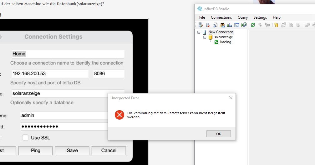

Ich versuche gerade mit influxdb Studio mich mit der Datenbank zu verbinden.
Als Zugangsdaten verwende ich
localhost:8086.
Bei Database habe ich sämtlich Datenbanken versucht.
Auch mit oder ohne Passwörter.
Ich bekomme immer Fehlermeldungen. Meistens diese: Die Verbindung zum Remoteserver kann nicht hergestellt werden.

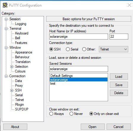

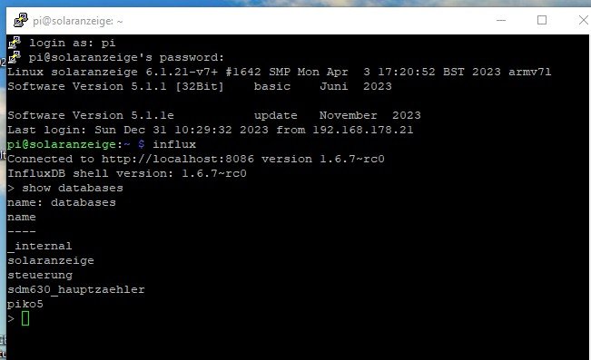

Mit Putty kann ich auf die Datenbank zugreifen. Allerding als Zugangsdaten solaranzeige 22.
Die IP, die ich beim einloggen mit Putty angezeigt erhalte, habe ich auch versucht.

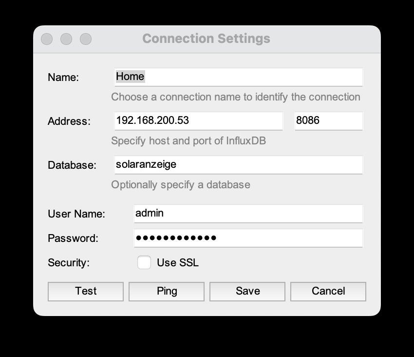

influxdb Studio läuft auf der selben Maschine wie die Datenbank(solaranzeige)?
So schaut das hier aus!
192.168.200.53 ist die IP Solaranzeige
Screenshot 2023-12-31 114015.jpg (46.77 KiB) 5759 mal betrachtet

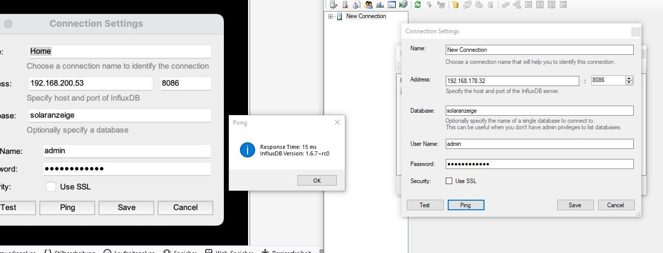

Ich hab's jetzt noch ein paar mal versucht, bekomme mit Ping eine Antwort,
aber wenn ich mich dann Anmelde bekomme ich wieder eine Fehlermeldung.
Die Adresee 192.168.178.32 hab ich mir in der Fritzbox unter solaranzeige gesucht
