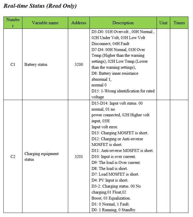

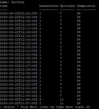

mit angeschlossenem Temperaturfühler werden auch die richtigen Werte angezeigt.
Mit Service/Optionen -Daten komme ich nicht ganz klar. Im Moment 7 oder 11. Ich nehme an, daß das der Batteriestatus ist, du schreibst Ladestatus. Ladestatus ist doch aber Service/Ladestatus :shock: :shock:
Hast du eine genauere Auflistung, was die einzelnen Werte 0-11 (?) bedeuten?
tnx4info lötix

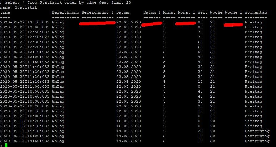

Noch nen Punkt: In der Influx-DB sind Werte drinnen, keine Ahnung, wie die da rein gekommen sind. Kann ich die einzeln rauslöschen, oder kann ich die gesamte Datenbank leeren?
Beiträge: 5539
Re: Daten aus Influx, in Grafana
Am besten löscht Du das Measurement Statistik
influx
use solaranzeige
drop measurement Statistk
quit
Die Daten werden aber nur alle 10 Minuten dort hinein geschrieben. Es kann also bis zu 10 Minuten dauern, bis da wieder was drin ist.
